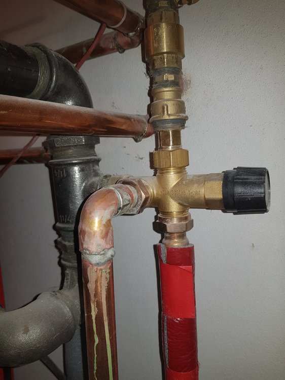

Powiedz mi tylko czy zawór dbv jest zamontowany na zasilaniu no nie bardzo widać?
Może być zamontowano w poziomie ale też w specjalny sposób.
https://www.google.com/url?sa=t&source=web&rct=j&url=http://instalacjeb2b.pl/files/440,zawor_DBV.pdf&ved=2ahUKEwj2j-DOuZPgAhXJwosKHQrCA4cQFjAAegQIAhAB&usg=AOvVaw3pBoBGm1So8jH7rUGW2mDe

Ten zawór jest na zasilaniu a ten baniak jest na powrocie
A baniak jest osobno na powrocie

I jak z tym zaworem dobrze jest ?
