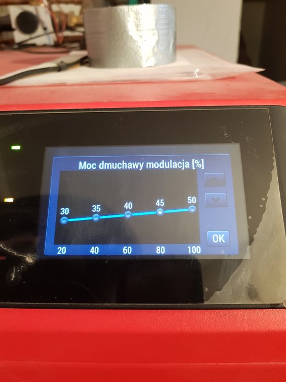

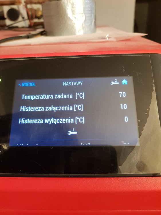

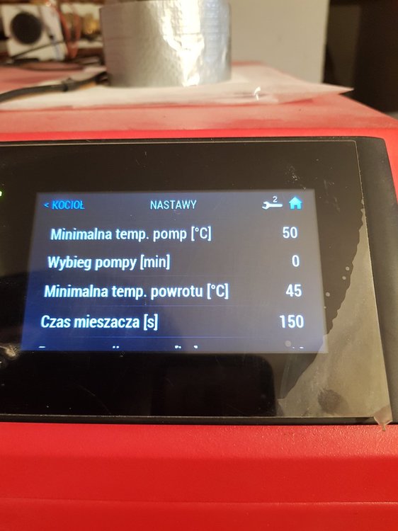

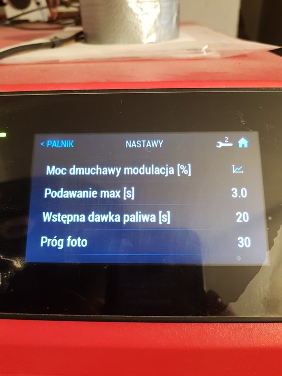

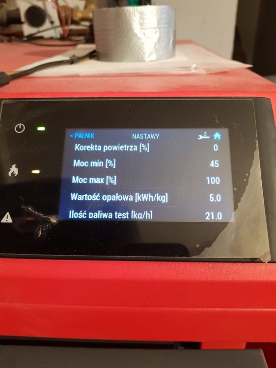

Witam blagam o pomoc bo moj draco d bio 22 spala ok 40 kg na dobe przy podlaczeniu 4 kaloryfery i jedno pietro podlogowki i niewiem co mam zrobić. Wyśle parę zdjęć ustawień
Nowy dom??
Takie podawanie ? zwiększ podawanie o 0.5 sec. Na początek.Jeśli palnik będzie kopcił.. również zwiększ powietrze o 10% np na korekcie powietrza. a jaka powierzchnie ogrzewasz?i jaka powierzchnia domu jest?
Dom ma ok 200m2 a ogrzewam narazie tylko poddasze użytkowe i piwnice powierzchnia to ok 140m2
Ogrzewasz poddasze..i piwnice... piętro jest grzane przez przenikanie ciepła przez strop...czyli grzejesz całość....
Pierwszy sezon... Zapewne jeszcze prace wykończeniowe trwają.... Także... Raczej nie ma źle...poczytasz na tym forum... pierwszy sezon musi swoje spalić... wygrzać budynek.....

Mam taki sam kocioł i taki sam metraż parter plus poddasze. Podawanie mam na 4
200mkw swoje musi spalić....ja mam użytkowej 140 i na początku były dni że 60kg zjadł mi w ciągu doby. Myślałem że zwariuje. Teraz spala 30, przy ostatnich mrozach koło 35. Nie ma co błagać o pomoc tylko się z tym pogodzić.... 40 kg to jakieś 7-8KW zapotrzebowania budynku na ciepło a kocioł 22KW. To tak jakbyś oczekiwał żeby tir palił tyle co osobówka.
Ja grzeje trzeci sezon, mam slima. Teraz nie pozwolilbym wcisnąć sobie takiego wielkiego kotła. Mam compact 18, a dałby u mnie śmiało radę 10-12.
Ja na szczęście posłuchałem mojego zaprzyjaznionego hydraulika i wstawiłem 12kw do 140m2 i spokojnie daje rade
