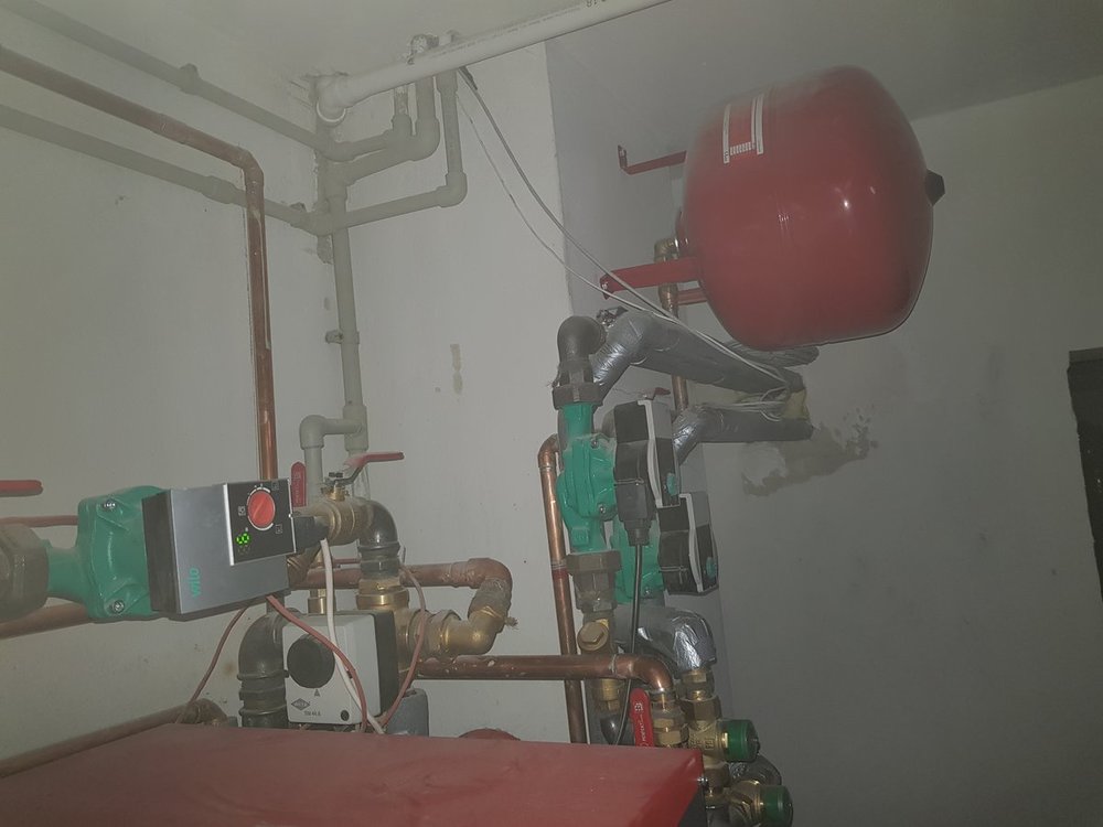

Co miałoby ci niby rozsadzić jakiś zawór?
Zawór bezpieczeństwa jak temperatura za wysoko podejdzie bo ja mam układ zamknięty. A na ile masz histeryza?
Zawór Bezpieczeństwa się otworzy jak zwiększy się ciśnienie a nie temp! Proszę tego nie mylić.
Od temp w układach zamkniętych jest zawór dbv i takie oba zabezpieczenia powinny być zamontowane w naszych piecach w układzie zamkniętym.
Wysłane z mojego MI 8 przy użyciu Tapatalka

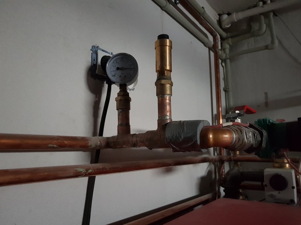

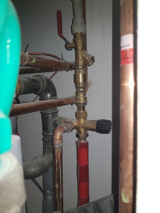

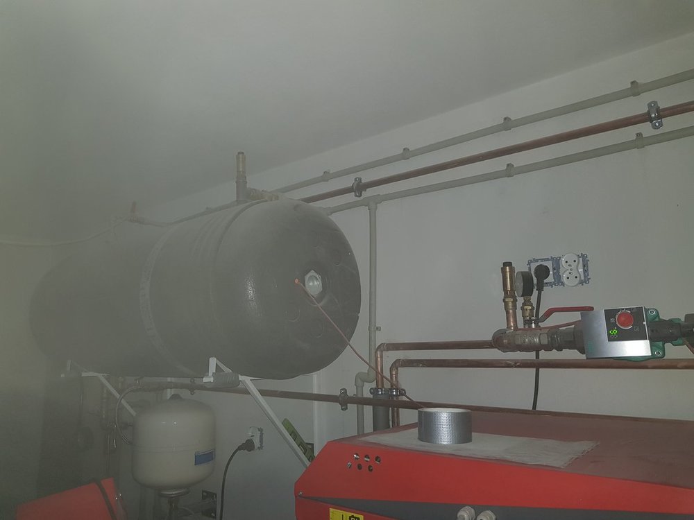

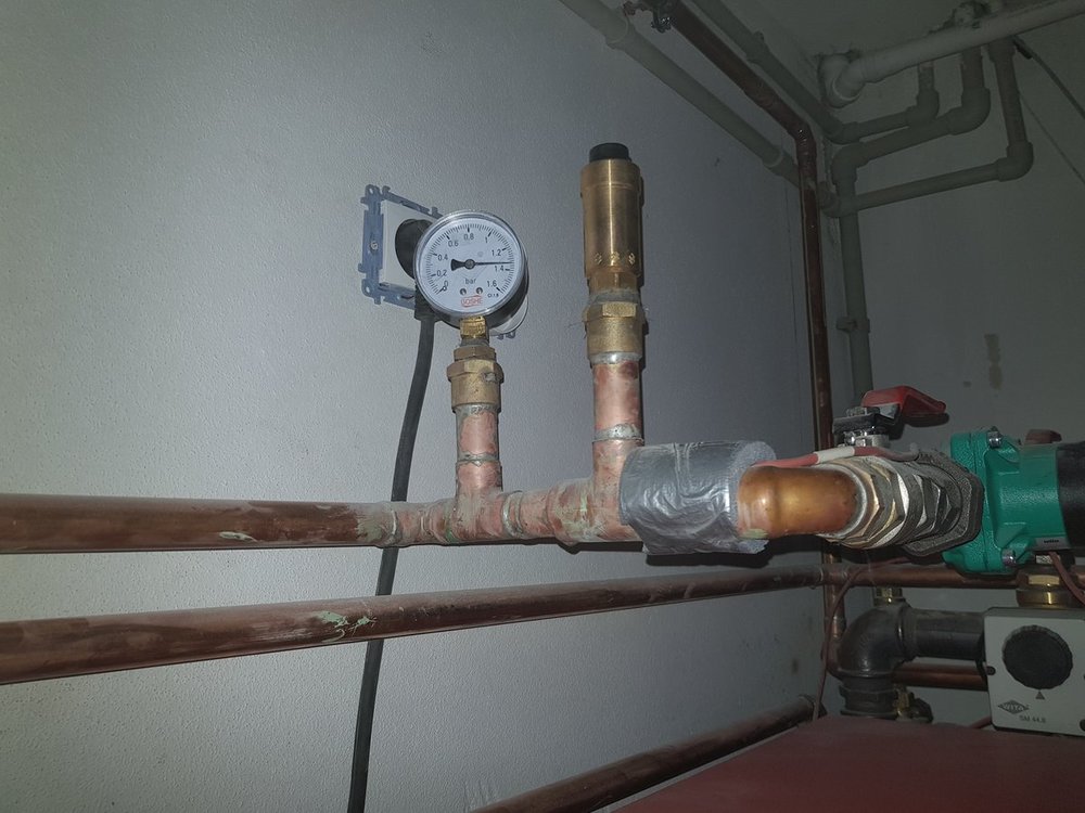

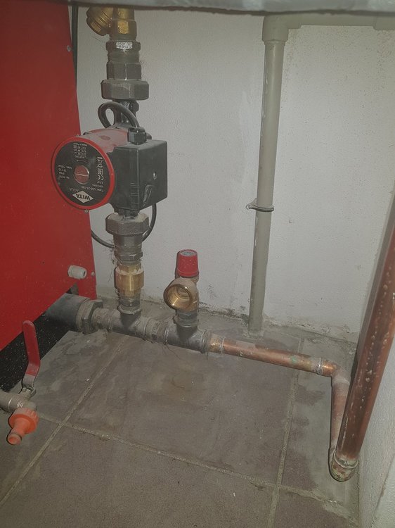

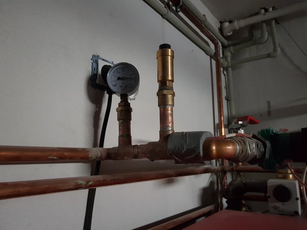

Tak mam to ale jak się temperatura dźwiga to automatycznie ciśnienie idzie w górę
To znaczy, że masz źle dobrane naczynie, albo coś uszkodzone. U mnie ciśnienie nie wzrasta, trzyma jeden poziom do 80st. Wyżej nigdy nie grzałem, ale ciśnienie powinno wzrosnąć dopiero w czasie zagotowania.
Umnie jest tak że jak jest jest n.p 40st to jest 0.5atm a jak dojdzie do 75 to jest 1.5 atm i sam już niewiem ja się wykoncze przy tym piecu a w naczyniu jest napompowane 1.5atm
Widocznie 1.5atm w naczyniu to za dużo lub/i jest za małe. Na stronie Reflexa jest nawet program do doboru naczynia, można/warto skorzystać.
Mam w sumie ponad 1m3 wody, a ciśnienie mi rośnie z 0,8 do max 1,1atm. Nie wiem jak u Ciebie, ale moje zawory bezpieczeństwa (na 1,5atm) zaczynają powoli puszczać już przy 1,35atm. Zresztą, warunki użytkowania określają maksymalne ciśnienie robocze, w Tytanie jest to 1,5atm. Duże zmiany ciśnienia nie wpływają dobrze na żywotność elementów w instalacji.
Tak jak kolega mrekzo napisał, masz coś nie tak ze zbiornikiem, sprawdź i daj znać.

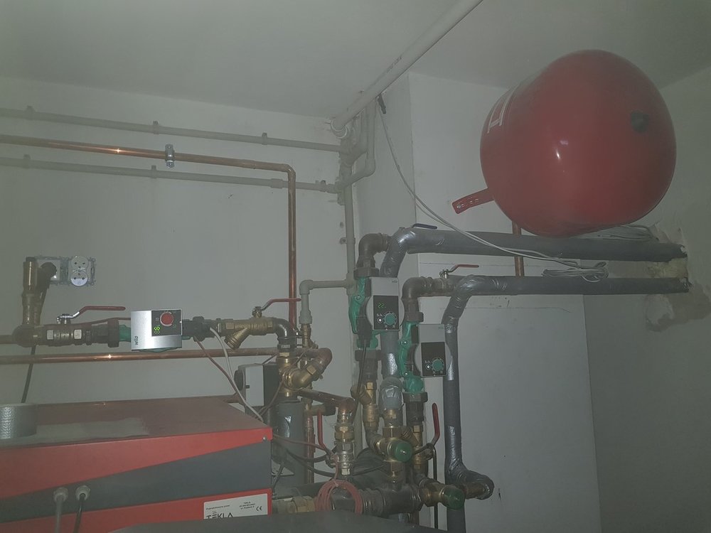

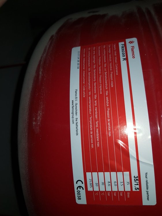

No dobra ale jak to mam sprawdzić? Wiem tylko że tam jest nabite 1.5 atm i tyle wyśle zdjęcia może coś wyjaśnia
Zbiornik powinien byc zamontowany w pionie inaczej membrana nie dziala. Chyba że masz jakiś specjalny.... Zrób zdjęcie tabliczki
Tak samo chyba zawór dbv ale tu nie jestem pewien trzeba sprawdzić w dtr
Tak jak pisałem
https://flamcogroup.com/media/files/manuals/Manual_Flexcon_R_EU_05_2017.pdf
Dzięki za info powiem to hydraulikowi żeby to przerobil
