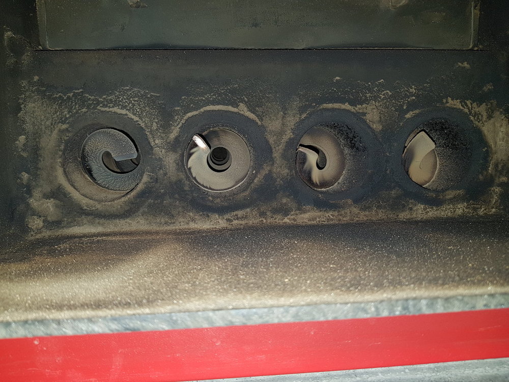

Na zdjęciu zawirowywacze. Niech ktoś kompetentny napisze czy mogę dać oficjalnie w poście namiar do gościa z Tekli to każdy  jak zechce to zadzwoni. 20181126_081654.thumb.jpg.4c62f4b4ff901a8b4c11a02bb67f1ba1.jpg
A tak w ogóle to ciekawe czy do draco bio 12 kw tekla ma zawirowywacze czy trzeba samemu sobie zrobić. Ma może ktoś?
Ja mam Tekle Draco Bio Compact 12KW i zamówiłem zawirowywacze w sklepie Tekli.

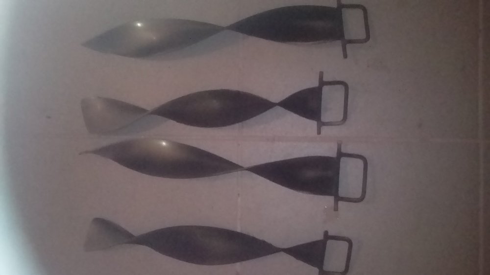

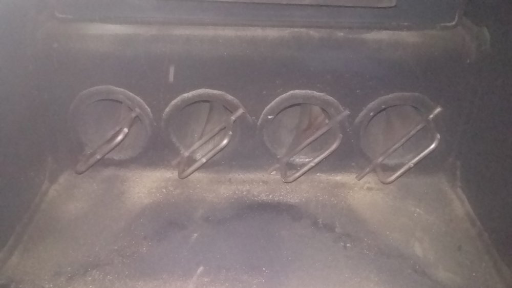

Ja robiłem sam.
Tylko, że ja mam draco bio 12kw, nie compacta. Mój wymiennik wygląda tak:
