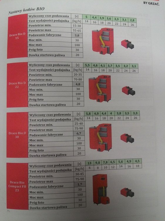

Ktoś wrzucił kilka dni temu nastawy kotłów. U mnie Draco D bio 22 wedle tej tabelki przy podawaniu 20 i nastawie 3,7 nie ma szans na osiągnięcie 65 stopni na kotle. Oscyluje w granicach  60 stopniach na 40 % mocy i temp albo spada albo nieznacznie rośnie. O co chodzi w tej modulacji w igneo touch. Jak on dobiera sobie moc? Zwiększyć podawanie czy min moc na 55% ?

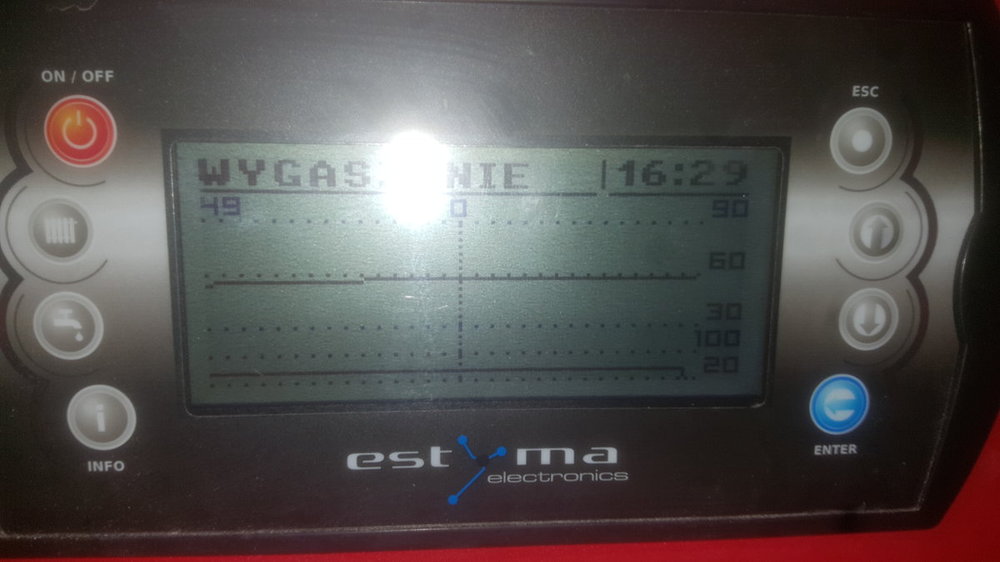

Co oznacza w ustawieniach palnika pozycja T.palnika, a raczej jaka wartość powinna być optymalna: na zdjęciu T.palnika = 39
Edytowane przez robi007
Robi007 oznacza to temperaturę palnika... Nie ma wytycznych co do jej wartości u mnie przeważnie jest w okolicy 45stopni.

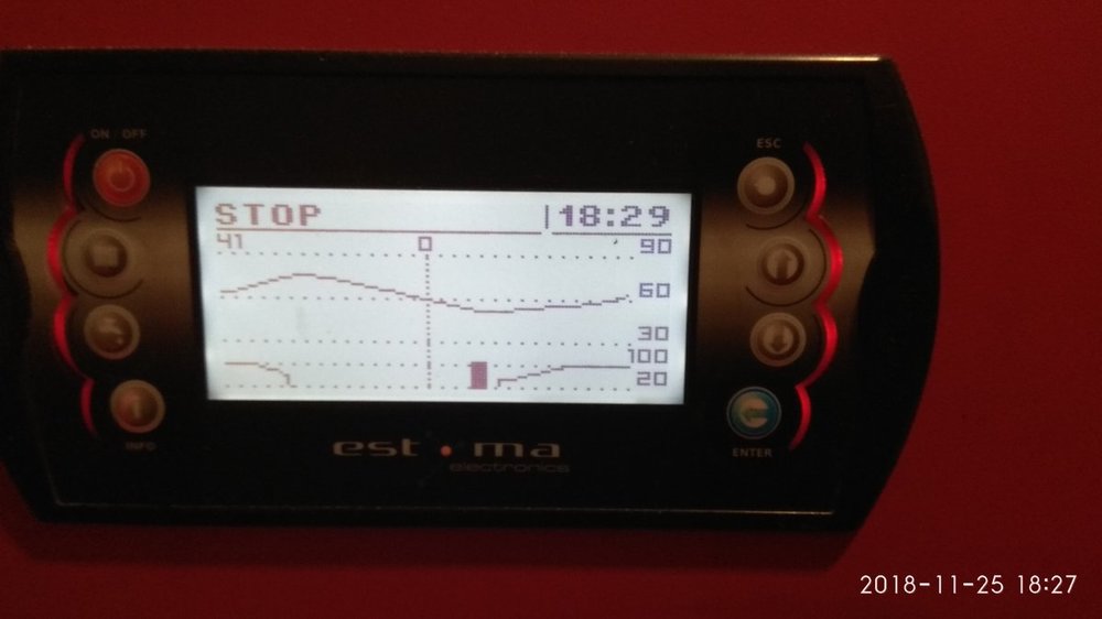

W czasie tych ustawień spalił 11 kg w 12 godzin.Nie było mnie całe popołudnie w domu.Teraz zajrzałem na wykres i przy tych ustawieniach piec/palnik głupiał.Widać że dwa razy,raz za razem się odpalał,później jakaś dłuższa przerwa...Bardzo mi się nie podoba ten wykres.Zmieniłem więc znowu na tryb skokowy,czyli z powyższych ustawień zostaje tylko powietrze i podawanie.Moc nie ma znaczenia i pracuje zamiast w FL to  skokowo.

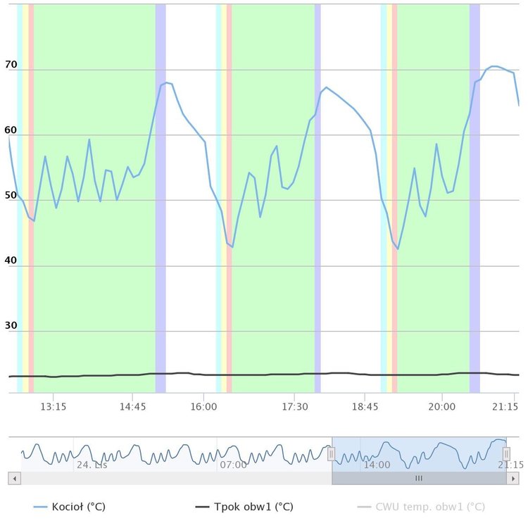

22 godziny temu, MichałW1983 napisał:
jestem nowym użytkownikiem pieca Tekla Draco Bio Compact 12 od tego sezonu grzewczego
prosiłbym o informacje na temat na temat optymalnych parametrów
dom jest użytkowany tylko w weekendy , pow 98 m3
 Na Kotle ustawione mam następujące parametry :
- temp zadana kotła 58 stopni
- w ustawienia serwisowych temp min pomp 49 stopni  , tryb pracy ręczny
- histereza 8 stopni
Na C.O  następujące parametry
- temp komfortowa 23,5
- temp ekonomiczna 19,5
- w ustawieniach serwisowych min temp pomp 38
Prosiłbym o informacje czy spalanie na poziomie 20 kg pelletu jest naturalne
poniżej zamieszczam wykres już na nagrzanym budynku
Z góry dziękuje za pomoc
Powoli przyglądam się waszym przemyśleniom oraz informacjami które się dzielicie na forum i widzę że spalanie na poziomie 20-  28 jest w miarę standardowe , kolega pochwalił Boryssov  pochwalił się spalanie na poziomie 10 kg , takie spalanie u mnie wynosiło na początku listopada ok 15 kg na dobę
też mam nową chałupę 98 m2  iceploną z elewacją   ale nie jestem w stanie takich osiągów uzyskać
prosiłbym w takim razie o rady kolegę Boryssov -a powyżej zamieszczam swoje ustawienia
