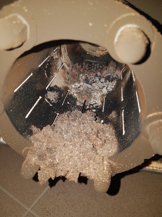

Jedynym sposobem na twoją teorię byłoby zakręcenie na dobę wszystkich odbiorników ciepła,ale nie wyłączanie kotła...oj wydaje mi się że ten kocioł stygłby bardzo długo przez co spaliłby dogrzewając wtedy tylko siebie znikome ilości.Kolega tutaj ma przed wszystkim problem ze spalaniem pelletu skoro pisze ze ma w popielniku nie dopalone kawałki.
Gdyby kol prezesio mogl wstawic kociol 5kw na pellet ,to moze 5kg by wystarczylo na obecne 32m/2 i mialby 21st ,a ze teraz ma 12 kw , wiec pompuje  10kg aby dogrzewac kupe blachy do zadanej.
Niedopalony pellet to juz druga sprawa..
Musi to ogarnąć.
