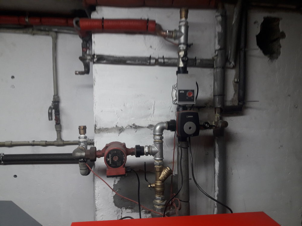

W załączniku zdjęcie - Górna pompa do CO, dolna CWU
Ogrzewasz 80m2 a jaka jest powierzchnia budynku???
Jaką masz wysokość komina?
Dobrze widzę że kocioł masz wpięty bez żadnych zaworów 3d czy 4d ??a jaka jest średnica pex jaka idzie na dom?[emoji848][emoji848][emoji848]
Na zdjęciu widzę że masz compakta ale nie napisałeś jakiej mocy 12kW czy 18kW?

Dobrze widzę że kocioł masz wpięty bez żadnych zaworów 3d czy 4d ??a jaka jest średnica pex jaka idzie na dom?emoji848.pngemoji848.pngemoji848.png
Powierzchnia budynku to ok. 160m2.
Komin 10m.
Zawór jest, w załączniku foto z innego kąta, średnica pex 2.5cm

Ustawiasz ręcznie pozycję zaworu 4D? Albo jestem ślepy albo nie widać tam napędu elektrycznego, który sterowałby zaworem 4D.
Tak, ustawiam ręcznie - powinien być jakiś inny zawór? Sterowany napędem elektrycznym?

Przemas12
Po pierwsze regulator ciągu kominowego zamontuj koniecznie.....
Druga sprawa masz mała średnicę rur...co wiąże się z zimnym powrotem-czyli duże spalanie..
Rada tak na szybko...ważenie paliwa i dostosowanie podawania i powietrza według tabelki z nastawami.
Wyższa temperatura na kotle na 65-70 stopni
Start pomp 50
Histereza kotła 10-15 stopni...
Praca ciągła kotła....
I regulator ciągu koniecznie....
Wydaje mi się że to zawór 4D firmy Hertz. Do tych zaworów są napędy elektryczne, które podłącza się do sterownika kotła i kocioł sam steruje tym zaworem (w zależności od potrzeb puszcza więcej lub mniej na ogrzewanie) np. taki: http://www.herz.com.pl/1,Armatura-i-Systemy-Grzewcze/19,Technika-regulacyjna/45,Regulacja-instalacji-grzewczych-/t67,Naped-do-zaworow-3--i-4-drogowych-kulowych
