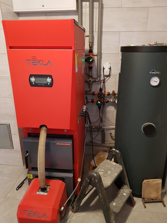

Czyli jedyna szansa żeby naprawdę zjechać ze spalania to jest instalacja buforu?
Tylko pytanie ...ile zaoszczedzisz ? ,a ile ta przeróbka bedzie kosztowała...

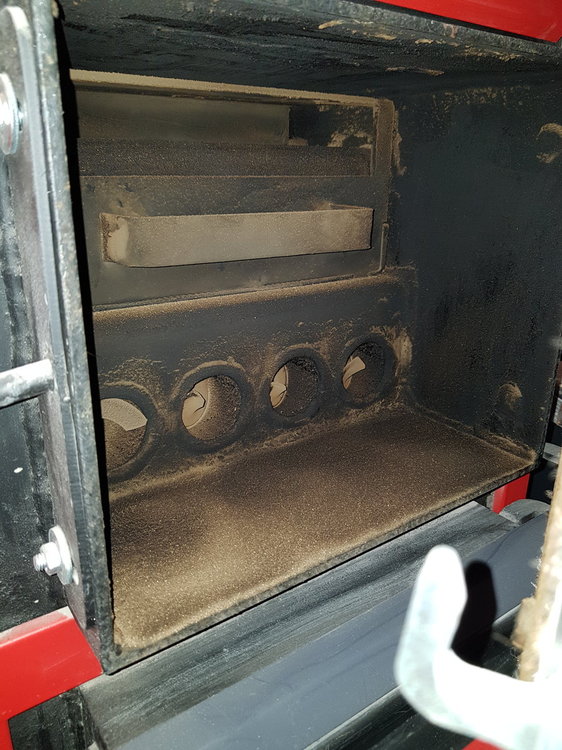

6 godzin temu, Boryssov napisał:
Na zdjęciu zawirowywacze. Niech ktoś kompetentny napisze czy mogę dać oficjalnie w poście namiar do gościa z Tekli to każdy  jak zechce to zadzwoni. 20181126_081654.thumb.jpg.4c62f4b4ff901a8b4c11a02bb67f1ba1.jpg
Kolego przypomnij mi cenę ?
Z góry dzięki za zdjęcie
Ja ustawi dobrze kocioł to nie koniecznie [emoji848][emoji848][emoji848]stawiam +1 kg [emoji3]
W perpekstywie kilku lat i ciągłego wzrostu cen za Pellet te 3000zl może nie byc tak dużo.
Co do zawirowywaczy ...moze by warto zadzwonic przykladowo po takich firmach i popytac ...
http://www.spirale.pl
120zł z przesyłką.

Boryssov....zrob fotki kotla i zawirowywaczy przy takich ustawieniach.
Mogę nawet nagrać krótki film na YT.  Fotki to fotki, raczej nic dają.

Myślę że mi  i koledze IzaTom przydałby się bufor chociaż do tego żeby tak często się nie odpalał.My akurat mamy Tytany gdzie pojemność wodna to tylko 25 l.Tak więc szybko stygnie i szybko się nagrzewa.
Chyba na to wychodzi, my będziemy musieli zastosować bufor innej opcji nie widzę bo co bym nie zrobił to spalanie te same a jak na nową chałupę to uważam że za dużo. Ceny pelletu jeszcze wzrosną więc chyba ta inwestycja w bufor będzie najtańsza.
Nie wiem tylko jak zrobić, żeby ten kocioł chodził dłużej przy zadanej temperaturze, tak jak to pisze Borysov..
Właśnie bufor to moim zdaniem  umożliwi.Kocioł nagrzeje wodę w buforze powiedzmy do 90 stopni i to ta woda będzie szła na CO.A że w buforze będzie jej 1000 lub więcej litrów, to tak szybko nie wystygnie i kocioł tak szybko się nie załączy.Inaczej mówiąc zwiększymy sobie pojemność wodną kotła.Chyba dobrze kombinuje?Wkurza mnie tylko to że nie doradził mi tego gość który polecił mi Tytana.Na kocioł i robociznę dostałem z gminy dofinansowanie w wysokości 40% inwestycji.Gdybym założył bufor od razu to miałbym go również 40% taniej a teraz trzeba zapłacić całość.
Zobaczę ten rok jak będzie i jak coś to na przyszły sezon wstawię ten bufor. Innej opcji nie widzę, żeby to naprawdę usprawnić.
