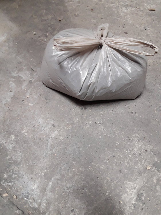

A to ilość popiołu z 300 kg pelletu za 750 zł.Może być jakieś 1,5-2 kg.Przemnażając nawet 2 kg x 3,33 to wychodzi 6,66 na tonie.Myślę że nie jest ten pellet zły.Co o tym myślicie?Ważyliście w ogóle  popiół?Dokładnie zważę i podam jutro bo nie mam wagi:)
Czy rzeczywiście można nim użyźniać ogródek?
