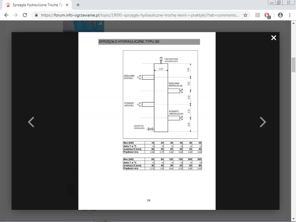

Dodatkowo rysunki 3 modeli sprzęgła - coś w rodzaju "zrób to sam" - dwa są sygnowane przez Vaillanta a jedno ( kątowe) przez Immergasa .
Materiałem na sprzęgło może być stal czarna spawalna, grubość min 4mm oraz  stal nierdzewna  grubość min 2mm
Oraz karta katalogowa sprzęgieł , jednego z wielu producentów polskich
Dodatkowo w odpowiedzi na powtarzające się pytania o zasadność stosowania sprzęgła należy to sprawdzić na stronie producenta danego kotła w razie wątpliwości
- plik z teorią z tego postu lub tel do pomocy technicznej  danego dostawcy.
sprzęgła hydrauliczne.pdf

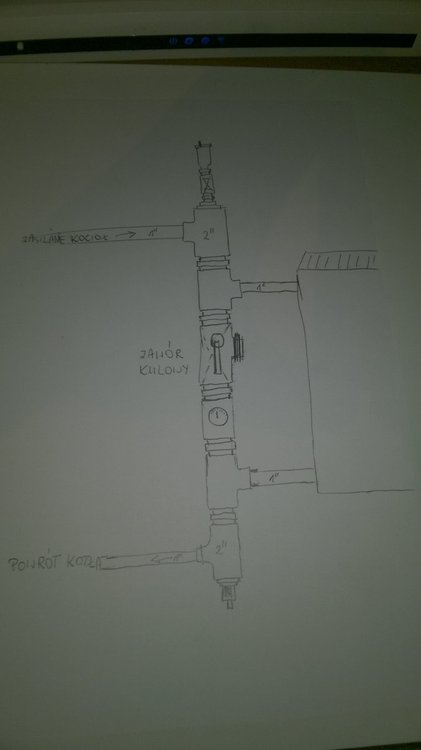

WP_20181106_09_15_21_Pro.thumb.jpg.90d1387492ecb532184afff0506990be.jpgWitam szanowne grono sympatyków forum.
 Odkopię nieco temat .
Czy zdałoby egzamin sprzęgło,wykonane z trójników 2'' ?
Mam kilka grubych trójników po starej instalacji i wpadłem na pomysł, aby skręcić coś takiego jak na rys.
Dwa cale to niezły przekrój, jak patrzę na te sprzęgła  mini to prawie to samo.
Na razie gdybam , chcę dodać do swojej instalacji zawór 3D i wymyśliłem coś takiego , materiał jest i leży w piwnicy, może lepiej by popracował jako sprzęgło. Czy dać sobie spokój ?
Lepiej niech ten materiał nadal sobie leży w spokoju w piwnicy:)Nic z tego nie będzie.Sprzęgło musi mieć odpowiednie średnice rur i rozmieszczenie króćców nieprzypadkowe

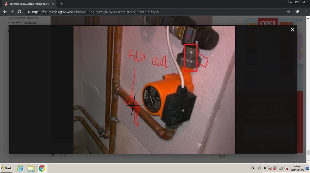

"odpowiereznikzaznaczony w kolku moze dawac w d". Co to znaczy? Na tym odpowietrzniku często słychać jak syczy powietrze. Spróbuje odkrecic na maxa ten odpowietrznik....i poczekac az pojdzie woda.
Odpowietrznik na sprzegle odkrecalem na maxa i nic sie nie dzialo / woda tez sie nie saczyla; tak jakby tam nie było cisnienia; jak odkrece cały srubynek z tym odpowietrznikiem na sprzegle to powinna sadzic woda, zgadza sie?
Gdzie jest wtedy odpowietrrznik automatyczny na ssaniu pomp Willo i tej IBO? Ktore to jest na zdjeciu?
Filtr osadnikowy przy pompie cyrk. powinien byc usytuowany tak jak zaznaczylem na zdjeciu?
Nie chciałem tego "głośno" pisać  ale widzę że teraz muszę) Odpowietrznik zaznaczony w kółku może dawać w dupkę;)=może zasysać powietrze zwłaszcza jak ma na stałe odkręcony kapturek
Po dokładnym odpowietrzeniu instalacji(pompy wyłączone) zakręć kapturki na obu odpowietrznikach zarówno na tym "w kółku" jak i na sprzęgle
Tak,jak odkręcisz śrubunek na sprzęgle to powinna sadzić woda)tylko jak zamierzasz to robić to przy wyłączonych  pompach

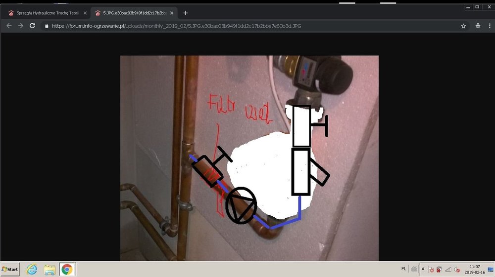

Filtr ma być tuż przed pompą zał.Przed filtrem i za pompą muszą być zawory odcinające umożliwiające okresowe czyszczenie fitra
Czy w obiegu przed sprzęgłem jest jeszcze zasobnik na CWU?
Edytowane przez zaworek
Jak ja mam wsadzic filtr osadczy i zawór odcinajacy miedzy pompa cyrk. i zaworem teromstatycznym?
Rano jade na budowe i bede z tym walczyc! Nie wiem co z ego wyjdzie. Nie wiem w sumie od czego zaczac.
Sam instalacji nie bede przerabiac :/

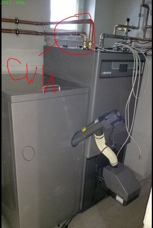

PS. Obieg CWU to oddzielne rury wychodzace bezposrednio z kotla - zdjecie
Może uda się przenieść pompę +zawór na ten poziomy odcinek rury.
w tym kotle powinna byc juz pompa od cwu, za ta osłoną z panelem.
Pojechałem na budowe i temp. na sprzegle wrocily do normy. Samo sie naprawilo, nic nie zmienialem, parametrow na kotle nie zmienialem. Nie wiem o co chodzi.
To co zmienilem mimo, ze temp na sprzegle były dobre:
 - pompe cyrkulacyjna mialem ustawiną na poziom JEDEN! Dałem na TRZY
 - zawór na gorącej wodzie do mieszania w 3D miałem odkręcony w polowie. Odkreciłem na 100%
 - zaworu termostatycznego ESBE nie dotykłaem. Nie wiem jak sprawdzic na nim kierunek rpzepływu
 - kapturki od odpowietrzników na sprzegle i odpowietrznika co jest wyzej zaznaczony na zdjeciu wcisnalem
Gdzie jest odpowietrznik na ssaniu pomp? Nie moge tego znalezc:/
Jakby instalacja na stałe wróciła do zywych to trzeba przerabiac?
Jak przerabiac to to co na dwóch poniższych fotkach + odpowietrzniki na ssaniu pompy/tylko gdzie one sa? Co z nimizrobic?/  Cos jeszcze do przerobki?
PS1. Pompa CWU jest w wewnatrz kotla.
PS2. moze znacie kogos z WARMII kto by to mogl przerobic?
PS3. Na zaworze ESBE dobrze zazaczylem teperatury? Male prstokaty 50, dyze prostokaty 70?
PS4. Na ostatnim zdjeciu rury sa owiniete czyms niebieskiem i czerwonym? Co to jest? Specjalna tasma / termoizolacja? Jak sie nazywa? Chcialbym tak zrobic u siebie
Samo się nie naprawiło)Główną przyczyną zaistniałej sytuacji  co zresztą szybko zdiagnozował kol.Sambor była praca pompy IBO tylko na I biegu(zbyt mały przepływ przez sprzęgło po stronie kotłowej)Zakręć kapturki na tych dwóch  odpowietrznikach(o czym była już mowa) ten "w kółku" i ten na sprzęgle.
Co do przeróbek to dołożyłbym tylko filtr osadnikowy przed IBO,ma chronić pompę,chociaż taka pampa może sie zespsuć;) Dziwi mnie fakt że,za sprżegłem masz markowe pompy a tu wtryniłeś totalnego Chinola)ciekawe ile się nią nacieszysz) No i należy "przerzucić" zawór zwrotny we właściwe miejsce w obiegu OP. Ciekawi mnie co było powodem zmiany że na jednym zdjęciu w obiegu grzejników jest zaw.4D a na drugim zaw.3D) i w końcu która wersja została?)
