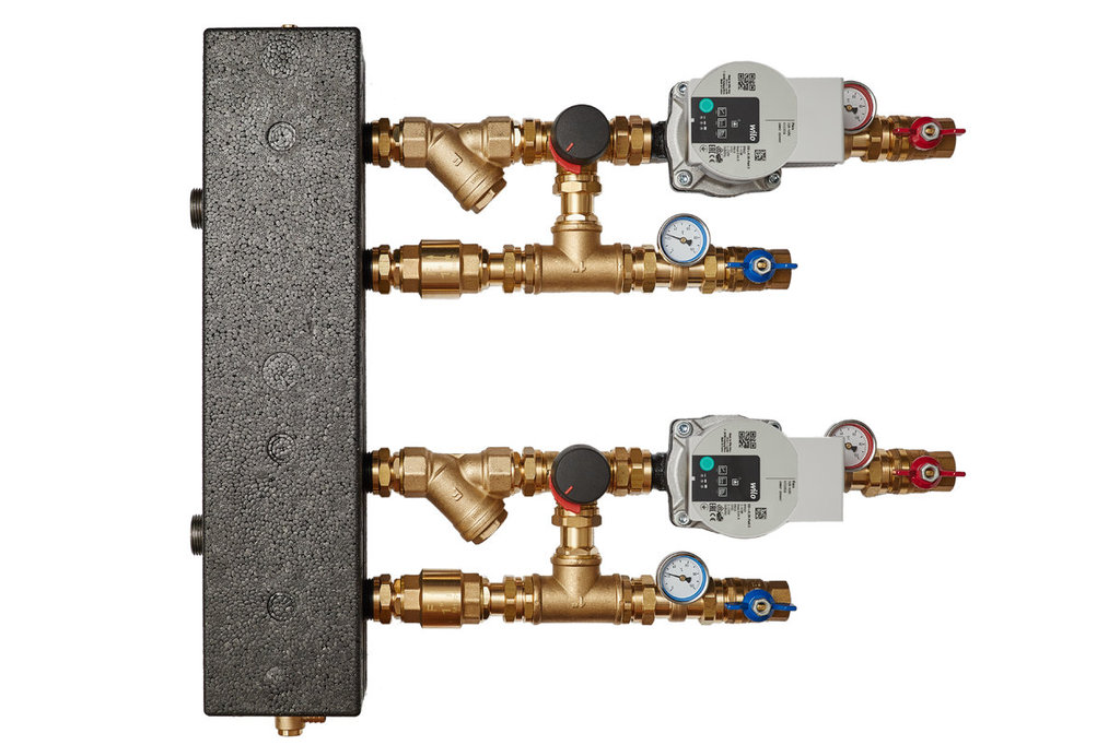

Witam. Czy taki wynalazek zda egzamin jako sprzeglo? Profil 10x10x75cm Będę chciał podłączyć dwa obiegi(grzejniki i podłogę). Cwu przed sprzegłem. I jeszcze w jakiej kolejności to podłączyć?20210517_155706.thumb.jpg.e87dc0bb573d12484ccf1c46cf5914c0.jpg
Też jestem ciekaw sam bym takie cos z chęcią zmajstrował, ciekawe czy w oryginalnym jest coś w środku?

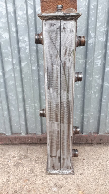

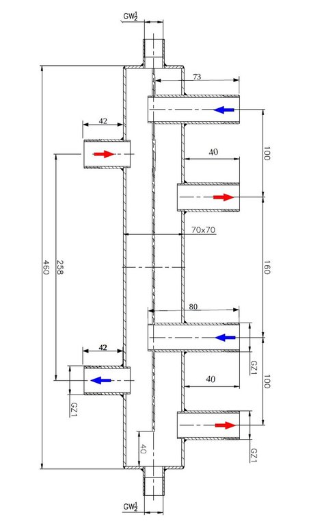

Witam , niektórzy producenci nic nie dają do środka , z kolei inni dają siatkę która ma za zadanie wyłapanie bąbelków powietrza i zmieszanie czynnika grzewczego wewnątrz sprzęgła , stosuje się też różnego rodzaju przegrody, aby poprawić zmieszanie , ogólnie to nie jest do końca prawdziwe sprzęgło, to taki ,,rozdzielacz z funkcją sprzęgła"  często bywa tak że jak jeden  obwód ( grupa pompowa) ma dużo mniejszy  opór jak  druga grupa pompowa to cała ciepła woda jest zabierana przez tą właśnie pompę , trzeba pamiętać aby przy takim rozwiązaniu zwiększyć znacznie przepływ na pompie w kotle i dobrze jest aby na grupach pompowych zastosować pompy elektroniczne ,oraz zawory trójdrogowe , można łatwiej wtedy zrównoważyć przepływy w danych obiegach . Poniżej wklejam rysunek jak my to robimy.
Czyli robiąc takie coś jak kolega w 1 pościel jest szansa ze to zadziała?
