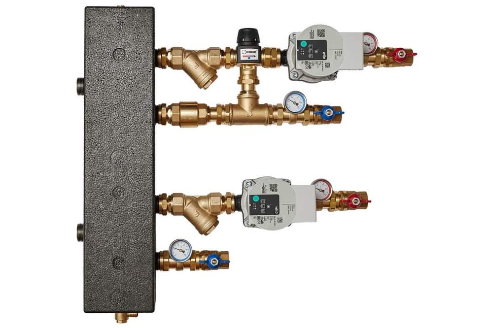

Witam,czy sprzęgło hydrauliczne musi być zamontowane bezpośrednio lub bliskiej odległości od pieca (gazowy) ?. Czy mogę np oddalić go od pieca jezeli tak to na jaka odległość np 2 -3 metry ?. Dziekuje za pomoc.
Witam , tak możesz oddalić go na większą odległość , przy zachowaniu odpowiedniej średnicy rur przyłączeniowych i odpowiedniej izolacji . Wyznacznikiem tutaj jest wydajność pompy , ale rozumiem że nie chcesz go umieszczać 50m od kotła . :)
Witam,
po prostu nie mam miejsca i chciałbym przenieść sprzęgło w inne miejsce ( oddalone o jakieś 2 m ).  W sumie bez sprzęgła w moim przypadku ( pietro = >  4 grzejniki  + RTL w lazience 45 m2 powierzchni  / parter - podłogówka 4-5 pętli  45 m2 powierzchni )  tez było by dobrze  , ale chciałbym mieć większa możliwość kontroli OP i CO - co niestety znacznie podnosi koszt takiej instalacji. Cały czas się zastanawiam. Dziękuję za informacje.
Jak chcesz to napisz do mnie na priv to Ci wycenię taki zestaw jak poniżej , ewentualnie jeszcze rozdzielacze do podłogówki ,dla uczestników info-ogrzewanie daje specjalne rabaty i może nie podroży to znacznie twojej instalacji. Pozdrawiam  TomekB.
