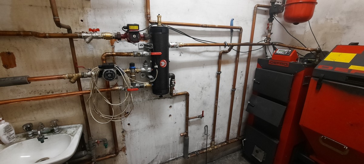

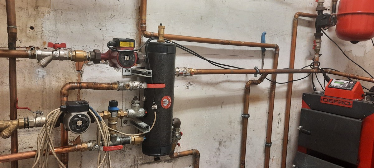

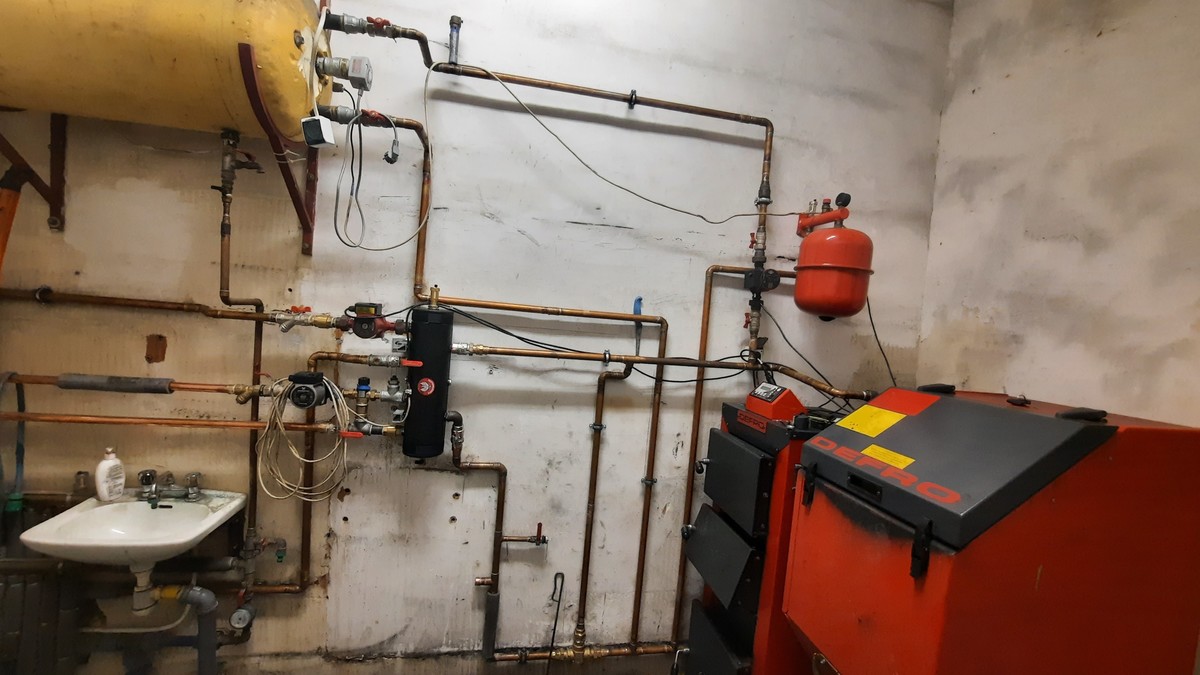

 Witam modernizuje kotłownie,wiem że mam do poprawy bo filtry powinny być przed pompami.Sprzeglo jakie zastosowałem to elterm z kierownica przepływu pompa na grzejniki to 60 na podłogę 60 zasilanie cwu jest przed sprzęgłem I pompa 40 na powrocie założony atv 50stopni piec jaki posiadam to defro 20kw góra same grzejniki a dół to grzejniki I podlogowka której jest 70 mk2 i pytanie gdzie zamontować pompe pomiędzy kotłem a sprzęgłem aby wymusić obieg do sprzęgła jakiejbmocy oraz jeszcze gdzie dołożyć zawory zwrotne
Błąd w sztuce zapomniałem się i dałem za a mają być przed

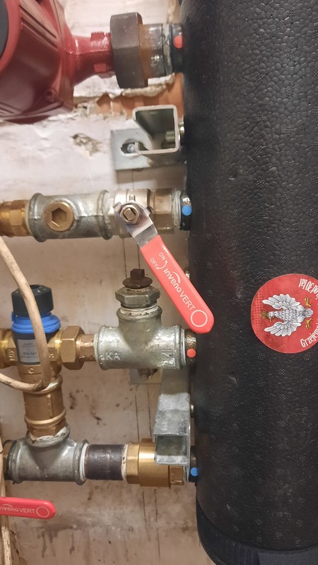

Pewnie nie będzie ci się chciało przerobić,  ale ja jak było takie sprzęgło to na górne wyjścia podłączałem wyjścia, a powroty na dolne.
To sprzeglo ma taki schemat podłaczenia mnie najbardziej interesuje jaka pompe kotlowa zastosowac i czy zostawic atv czy wywalić dane3_1575978816.jpg.b53f891edebfdeb8b66182c15d85a291.jpg
To inne sprzęgło, ale mniejsza o to,
Pompa wystarczy 25/40 i musi być zamontowana między zaw 3-D a powrotem z bojlera i wpięciem naczynia przeponowego.
Zaw zwrotny za pompą i to wszystko.
No to juz jestem spokojniejszy bo juz słyszałem że wszystko mam złe i całość do przeróbki.To teraz zostanie zakup pompy i przeróbka powrotu oraz jeszcze zakup dobrej automatyki i stawiam na sterownik timel skzp 02f
