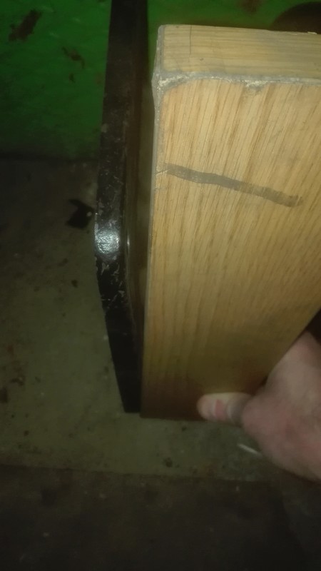

  5. Panowie dodałem zdjęcie . W tych palnika nie ma ramy montażowej jest cały odlew żeliwny palnika.Jak widać na zdjęciach łapie pion u góry albo na dole w zaleznosci gdzie chcemy przykrecić śruby ? Jak najtaniej to zrobić żeby miało ręce i nogi a tak żeby nie popsuć konstrukcji palnika .Silikon guma ? Chodzi o to żeby kocioł nie dostawał lewego powietrza (szczelina 2-3 cm)
  6. To jest używka ,tylko ze palniki żeliwne tak maja ,ekoenergi , batorego itp ... tylko dlaczego ?
  7. Witam ,zakupiłem żeliwny palnik batorego którego chce zamontować w moim kotle . Problem polega w tym że odlew żeliwny palnika(ściana palnika ) nie jest w prosty w stosunku do kotła(lekki banan fabryczny) . Mogę palnik przykrecić tylko na dwie śruby u góry albo na dole . Co zrobić z tym fantem ?

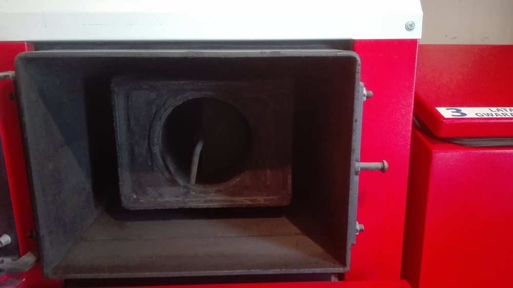

  10. Wello - jak palisz czeskim grochem to sobie lataj i czyśś wymiennik. Ten kocioł posiada zawirowacze spalin(dodaje zdjecie) a nie jakies górne kanały .Nie po to sie kupuje kocioł z automatyczny podajnikiem zeby siedzieć w kotłowni. Odpowiednia instalacja i ustawienia kotła dają naprawde dobre wyniki . Niestety połowa ludzi nie potrafi sobie ustawić kotła .
  11. suspenser- żarty sobie robisz ? jakie czyszczenie ? raz na dwa miesiące wyczyścić wymiennik i spokój. Piec 5 klasa ,palnik wypala super przez równomierne doprowadzone powietrze a nie jak w innych gównach ale cena moim zdaniem wysoka .Piec znajomych kupował dwa lata temu za 7 tys 17 kw .
