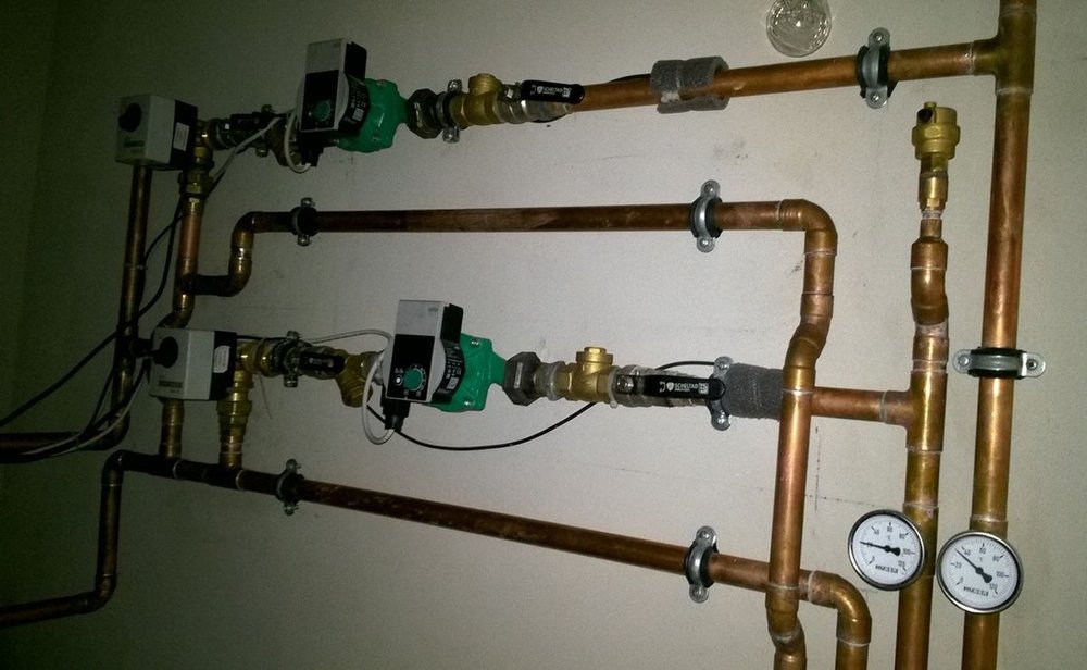

Samo się naprawiło! Tak jak pisałem wyżej. Przyjechałem i temp. na sprzegle były dobre. Dopiero pozniej zmienilem bieg na III zgodnie z tym co pisałem we wczesniejszym poscie:
To co zmienilem mimo, ze temp na sprzegle były dobre:
 - pompe cyrkulacyjna mialem ustawiną na poziom JEDEN! Dałem na TRZY
 - zawór na gorącej wodzie do mieszania w 3D miałem odkręcony w polowie. Odkreciłem na 100%
 - zaworu termostatycznego ESBE nie dotykłaem. Nie wiem jak sprawdzic na nim kierunek przepływu
 - kapturki od odpowietrzników na sprzegle i odpowietrznika co jest wyzej zaznaczony na zdjeciu wcisnalem
Przeróbki:
- filtr osadnikowy przed pompa cyrkulacyjna + zawory przed i za
- zawór zwrotny obiegu podłogi przenieść na powrót!! Dac sprezynowy! nie klapowy
- gdzie jest odpowietrznik automatyczny na ssaniu pomp Willo i tej IBO co z tym zrobic?
Instalacja teraz wyglada jak na załaczonym zdjeciu. Wczesniej był 4-D i bez sprzegla. Teraz jest 3-D i sprzeglo.
Pompa IBO to dodatkowy zakup przy przeróbkach. Z braku kasy wyszlo IBO.
Powód zmiany: ochrona powrótu.
Przy pompach Wilo odpowietrzniki masz na tłoczeniu pomp więc jest OK.Do zamknięcie jedynie te dwa na sprzęgle i drugi przed sprzęgłem
Edytowane przez zaworek
OK. Rozumiem. Dzis kombinowałem i chyba już wiem gdzie jest bład.
Na piecu temperatura 65. Pompa kotlowa 3 bieg i znowu temp na sprzegle: zasilanie i powrót około 20C.
Na początek odkręciłem cały zawór na sprzegle /to co w kółku na zdjęciu/ i sie okazało, ze tam w ogole cisnienia nie ma. Woda tylko delikatnie kapała. Czyli wyszlo na to jak sugerowlaiscie, ze ciepla woda z kotla krązy tylko w krótkim obiegu /bypass/.
Zawór ESBE miałem w pozycji jak na zdjeciu Esbe_1 /myslalem, ze te polozenie pokretla to 50stopni/. Po przekreceniu pokretla do pozycji jak na zdjeciu Esbe_2 /nie wiem jaka temp jest w tym ustawieniu/ temperatury na sprzegle zaczely gwaltownie rosnac czyli poszlo cisnienie na wejscie; ciepla woda zaczela zasilac cala instalcje!! I wszystko zaczelo chodzic jak trzeba! I tyle  temacie :)
PS. Czy to normalne, ze zawór z obiegu podłogówki jest czesciowo otwarty a pompa wyłaczona - zdjecia Podł_1 i Podł_2
PS. Pompe kotlowa ustawilem na bieg 2. Przy 3 była mocno goraca.
PS. Na wczesniejszym zdjeciu rury sa owiniete czyms niebieskiem i czerwonym? Co to jest? Specjalna tasma / termoizolacja? Jak sie nazywa? Chcialbym tak zrobic u siebie

W końcu odpuściłem. I zrobiłem na rurach z miedzi o przekroju 28" I dałem zawór trójdrożny.Mam regulację na grzejniki i zawory termostatyczne na kalafiorach, jest wygoda w końcu.
Z tą wersją dla ubogich to tak nie do końca . Trójniki i zawór +nyple dwucalowe kosztują krocie. Prawdopodobnie przewyższają wartość niż samo sprzęgło. Materiał dalej leży w piwnicy , pozostało w głowie tylko pytanie. Nie sprawdziłem i nigdy się nie dowiem czy by działało.
Mam przeczucie że działałoby znakomicie nawet lepiej niż trójdrogowy, ze względu na średnice 2 cale.
Przy średnicy Cu 28mm słyszę jak pompy( walczą i rozrywają strumień)Takie spostrzeżenia mam albo tak ma być, nie wiem.
