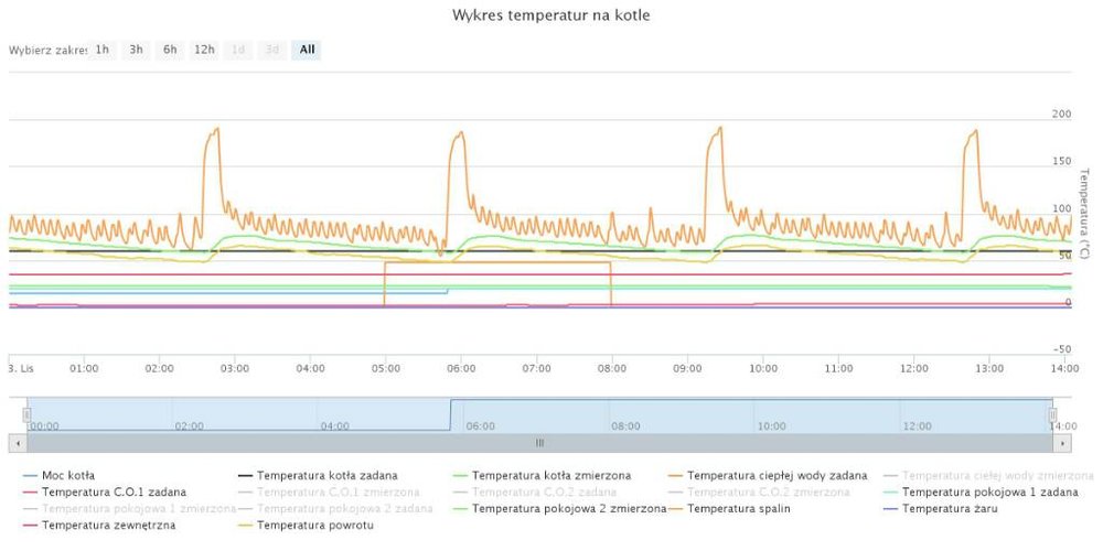

Czyli zadana powinna być 60, dobija do 68, przechodzi na podtrzymanie, do 75-76 i spada do 59 i odpala na nowo.
Tu masz mój wykres. Tam gdzie temp spalin wysoka - tam palenie. Reszta podtrzymanie.
Na grzejniki 35st.
Podłogówka wyłączona.
A w domu i tak 24stopnie :)

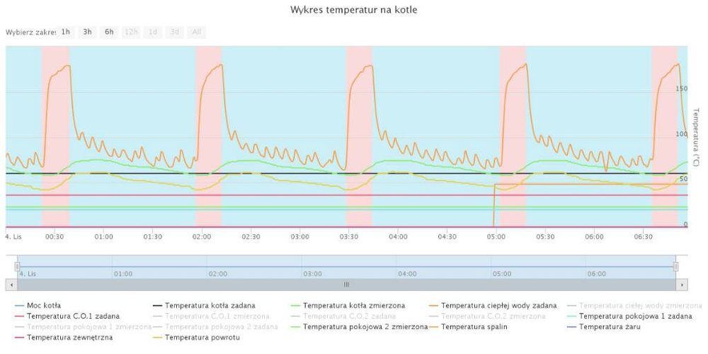

Temp minimalna na piecu 50st, dodatkowa 10st. Czyli 60. Pali do 68, przechodzi w podtrzymanie do 76-78 i w dół spada do 59. Po czym się odpala na nowo.
Spaliny też takie mam. Jak wysokie to pora na odkurzanie pieca :)
Ja mam pytanie : jak macie ograniczenie mocy? U mnie 20-95; ma to jakiś wpływ? Bo na wyświetlaczu płomień ma 20%
Wykres z nocy: 80min podtrzymanie, 15palenie. Jak u Was?
