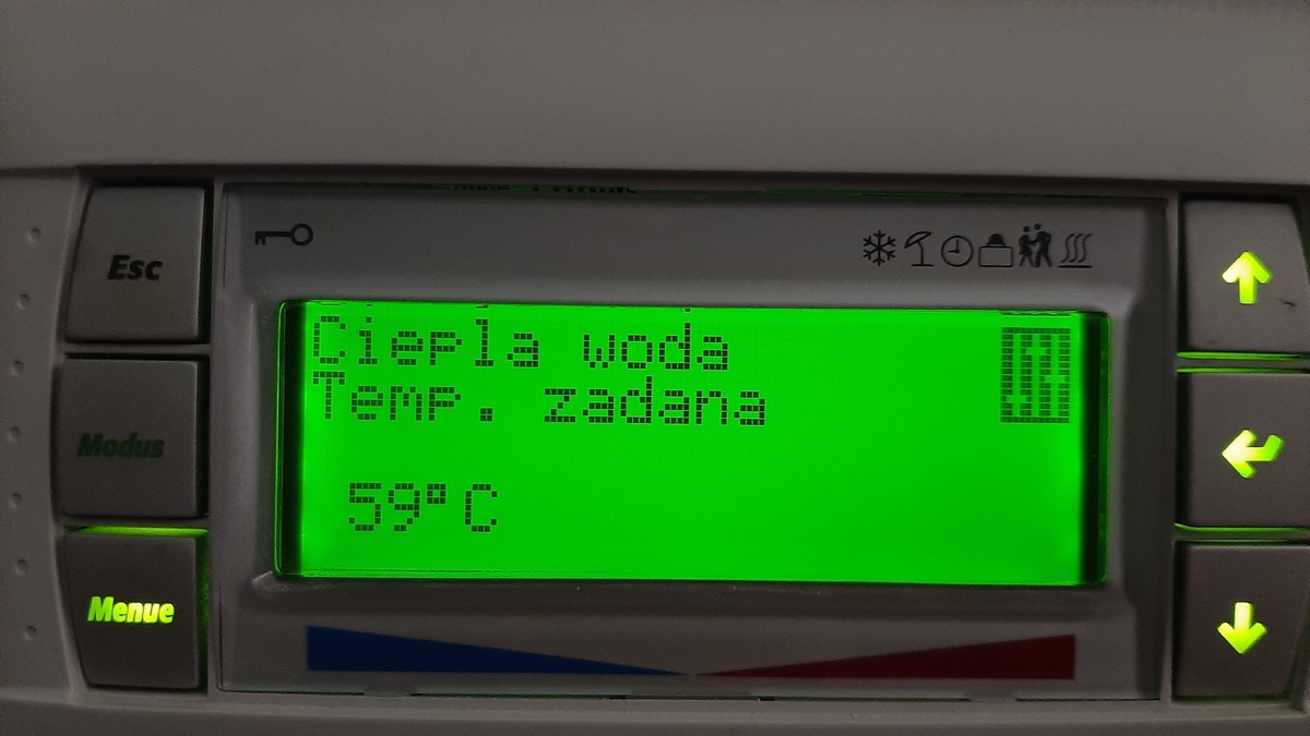

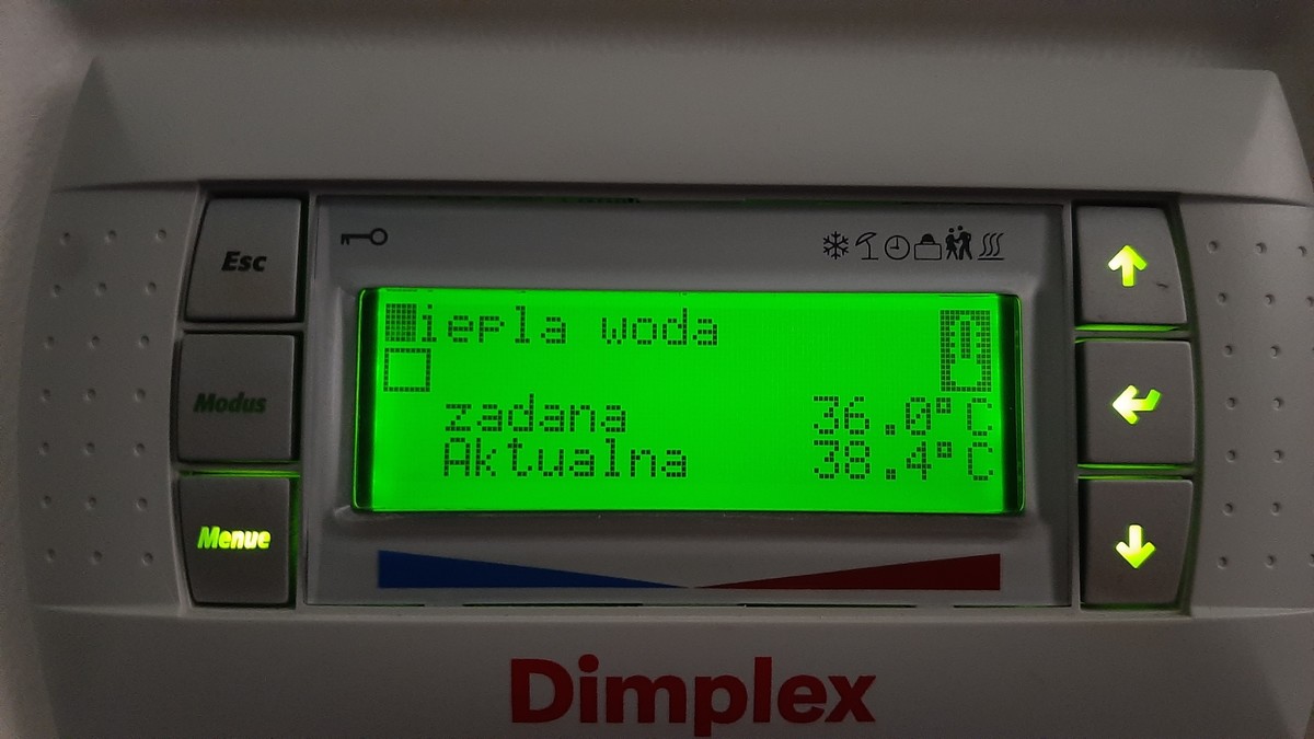

Czy jest tu ktoś kto zna się na pompach dimplex? Mam problem z ciepłą wodą - temperatura zadana jest ponad 50'C ale pompa grzeje do max 35'C, w porywach do 38'C. W danych roboczych nie wiedzieć czemu wyświetla się, że temperatura zadana to 36'C. Pompa użytkowana od 2-3 tygodni.

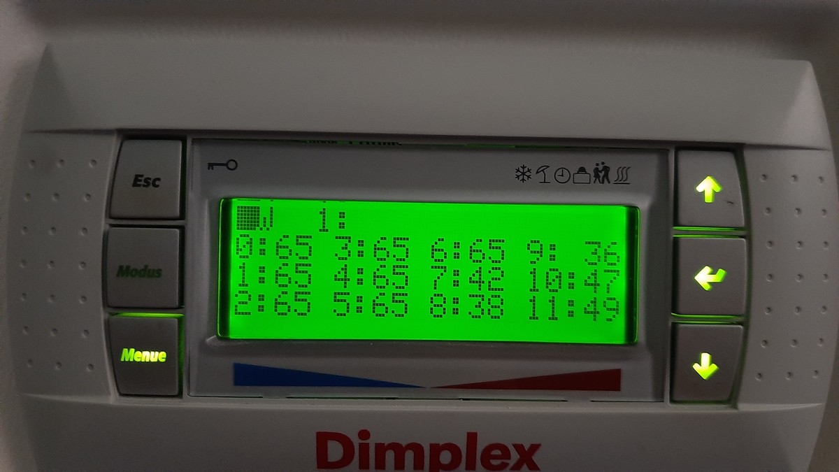

W danych roboczych mam też taki ekran, którego nie ma w instrukcji, nie wiem co on pokazuje ale dotyczy ciepłej wody bo wyświetla się "CW1".20220623_091640.thumb.jpg.b689c9cb8303e39afda8067442eb62e2.jpg20220623_091558.thumb.jpg.ae28d4ee0a6979b20147db8ddf85274f.jpg20220623_091552.thumb.jpg.999316e54a631fdb88a3b746538eee3f.jpg
Może to temperatura obniżona w harmonogramie i do tego pompa grzeje .
