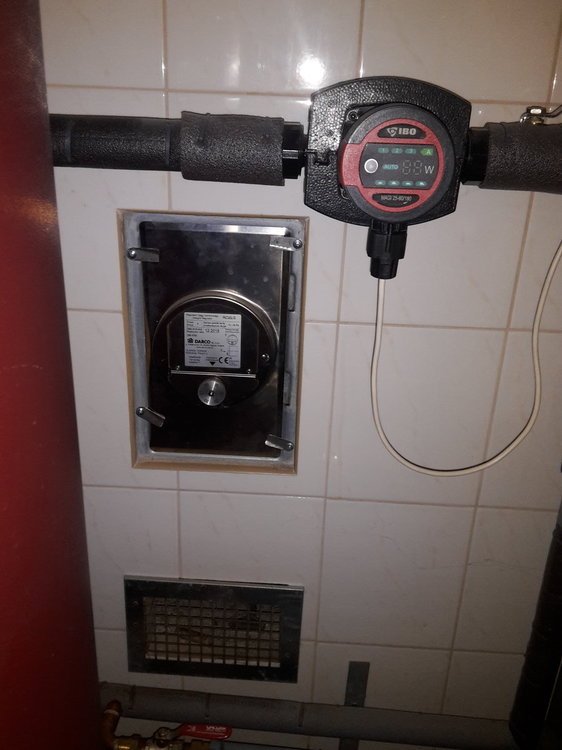

Panowie, następne pytanie. Wrzucam zdjęcia. To moja wyczystka w kominie systemowym. Do kotła jak w temacie, lepiej regulator ciągu w czopuchu czy wyczystce? Jeśli w wyczystce to może ktoś podrzuci jak to wygląda. Jeśli w czopuchu to Kocioł ma ok 120cm wys. a czopuch na wysokości jak na zdjęciu. Zmiesci się?
Edytowane przez arturwin87
RCK w wyczstce
Lepiej już zakupić czy poczekać na efekty i wtedy decydować czy kupić czy nie?
To samo z wentylatorem wyciagowym.
Poczekać, zawsze zdążysz wydać kasę
Czy do kotła na pellet montuje się na kominie strażaka?
Jak gowniany komin to można jak jest ok to nie ma potrzeby
Komin nowy systemowy, ale do kalenicy mu brakuje z pół metra
Mnie też, a cug taki ze piec wciąga.
Zależy jak daleko od tej kalenicy. U mnie ze 3m.
A komin zależy jak wysoki i jaka średnica.
