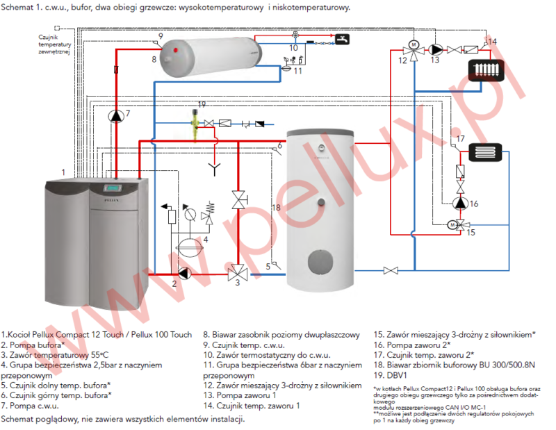

Pisałem ale przypomnę. Mam dwie sypialnie w których są grzejniki (osobny obieg), oraz podłogówkę rozłożoną na ok. 70mkw podłogi co dało 8 obwodów spiętych w rozdzielacz z mieszaczem i pompa. Czyli inst mieszana. Zastosuje bufor ew sprzeglo. Zastanawiam się czy dawać termostaty pokojowe. Jeden w głównym pomieszczeniu z podłogówką a drugi w sypialni.

grzejniki czym sterujesz? Masz tam jakąś grupę pompową?
W Twoim przypadku taki schemat byłby optymalny

czyli zdjęcie Twoje. ten termostatyczny przy pompie podłogówki sprawi Ci trochę kłopotu.

bo nie masz możliwości sterowania np pogodówką. sam mam termostatyczny przy podłogówce, ale na szczęście dodatkowo grzejniki z grupa pompową, wiec mam mniejszy problem, ale i tak muszę co jakiś czas zmienić temp zasilania podłogówki w zależności jaka pogoda jest na dworze. Dzisiaj dałbym taka sama grupe pompową jak do grzejników.

do czujnika temperatury 2x0,5mm2 lub jak dalej to 2x0,75mm2. Chodzi o czujnik 17 z rysunku co wstawiłem. W Twoim przypadku umieszczasz go bezpośrednio na belce rozdzielacza.
Jak kupisz kocioł ze sterownikiem pluma, to miałbyś możliwość sterowania pompą

To jak wstawię ten kabelek i doprowadzę go do kotła to będzie ok? Czy jeszcze muszę coś zmienić w tej mojej rozdzielnicy? Mam jeszcze możliwość. Między kotłownią a garderobą jest łazienka. W łazience nie mam jeszcze glazury. Wiercę otwór w ścianie na kabelek i puszczam pod płytkami.
To zależy, jak chcesz sterować pompą to musisz mieć dwa kabelki. Jeden 3x1mm2 lub 3x1,5mm2 do zasilania pompy i 2x0.5 lub 2x0.75mm2 do czujnika. Oba wpiete w sterownik.
Natomiast jeśli tam masz zasilanie 230V do pompy i chcesz nim zasilać pompę , to żaden kabelek nie jest juz potrzebny.
