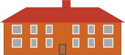

to mój pierwszy post na forum. Mieszkam niedaleko Szczecinka, w 4-rodzinnym budynku o powierzchni ogrzewanej 430 m2. Wysokość większości pomieszczeń wynosi 3.0m dlatego do wyliczeń przyjmuję powierzchnię 490-500m2. W kuchni i łazience jest podłogówka ? 30m2.
Budynek jest dwupoziomowy z niezamieszkanym poddaszem, rok budowy: 1930. Jeśli chodzi o izolację, to na poddaszu jest położona wełna, a dwie ściany szczytowe są ocieplone wełną.
Komin wys. na 13m, fi 20cm, ciąg 360 m3 na godzinę.
A dom wygląda tak:
