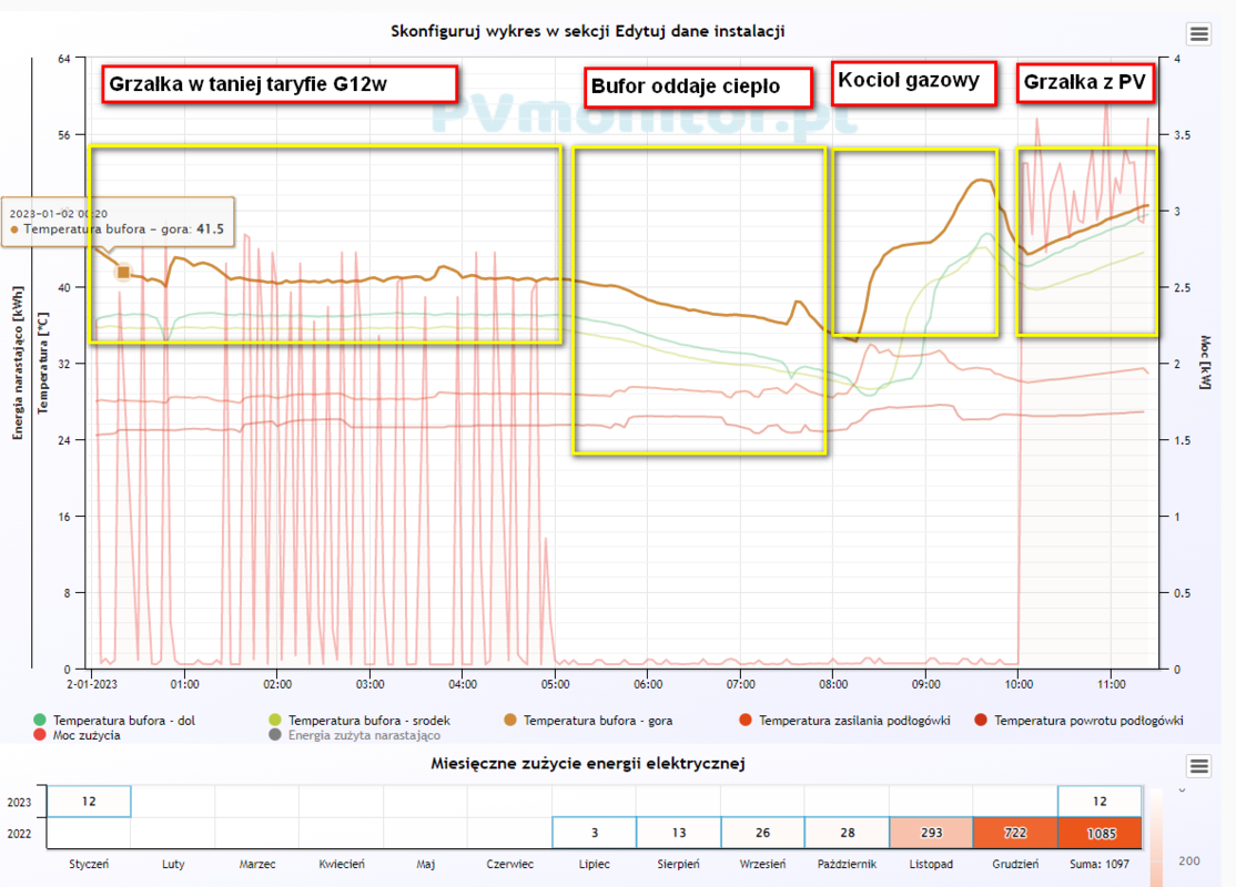

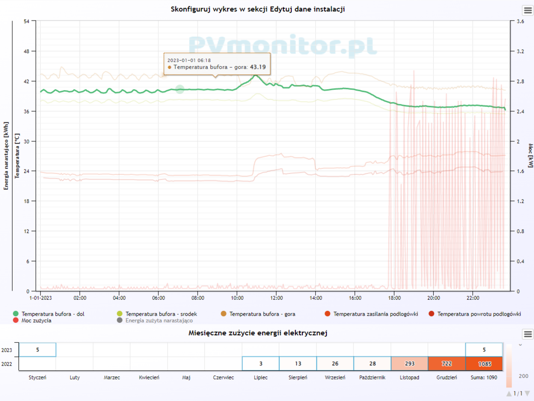

Do każdej instalacji trzeba podchodzić indywidualnie. Ja mam mały bufor (160 litrów). W ciągu trzech godzin z temperatury 40* schładza się do 34*. Było to w dniu 01.01.2023 między 5:00, a 8:00. Na zewnątrz było około 12*. Delta 6* Po godzinie 8:00 włączył się kociołek gazowy, a o 10:00 grzałka z PV. Po godzinie 14:00 temperatura BC osiągnęła 60*, czyli o 20* więcej niż z rana. Temperatura zewnętrzna była około 16*. Po godzinie 14:00 BC zaczął się schładzać. W ciągu trzech godzin schłodził się do 43*. Delta 17*. Przez następne cztery godziny schłodził się do 38,5*. Delta 4,5*. I teraz nasuwa się pytanie. Czy jest sens grzać bufor do tak wysokiej temperatury? Im wyższa temperatura, tym większe straty ciepła. Każdy to musi sam u siebie sprawdzić. Poniżej wykres na którym to idealnie jest pokazane. -
