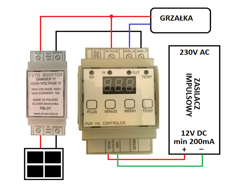

Wybór sterownika pogodowego Sterowanie instalacją. Jaki sterownik wybrac
wacio1967 odpowiedział(a) na Mafialoso temat w Instalacje CO i CWU
Na dzisiejszym wykresie wszystko dokładnie widać. Grzałka z PV, to grzałka która się włączyła, bo produkcja z PV na dachu przekracza 2,5kWp. W ten sposób nie oddaję energii do Taurona (tracąc 20%), tylko pakuję w magazyn energii (bufor ciepła). Poniżej w tabelce z miesięcznym zużyciem, jest pokazane zużycie grzałki, ale część tych kWh jest bezpośrednio z inwertera. Tutaj też nie wiem ile dokładnie jest z Taurona, a ile z pominięciem Taurona. Energia pobrana z Taurona na teraz, to około 5 kWh, w tym jest grzałka w nocy + reszta energii dla domu. Grzałki offgrid niestety nie widać na wykresie, bo nie jest opomiarowana. -

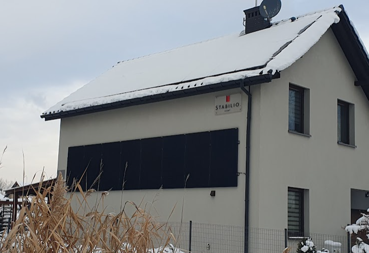

Na ścianie zrobiłem wszystko sam. Sam kupiłem materiał, przykręciłem do ściany, założyłem inwerter, pociągnąłem przewody, zacisnąłem końcówki (nie oszczędzaj na końcówkach), podłączyłem, uruchomiłem. Elektryk, który się tym zajmuje na co dzień i ma uprawnienia, tylko podpisał dokumenty wcześniej sprawdzając czy wszystkie zabezpieczenia i połączenia są prawidłowe.

Sterowanie pompą w buforze ciepła na grzałki
wacio1967 odpowiedział(a) na WtoS temat w Instalacje CO i CWU
Mają pamięć, ale zegar mógłby być dokładniejszy. Zmiany czasu (letni / zimowy) trzeba robić ręcznie. Wtedy widzę że jest kilkuminutowa niedokładność. Tą małą niedogodność omijam w ten sposób że tania taryfa jest u mnie od 22:10 do 5:50 i 13:10 do 14:50. -
No to masz tak samo jak ja. Z tym że ja mam grzałkę 3x2kW i każdą część z osobna kontroluję. Tak mi przyszło do głowy, że właściwie wszystko można pokazać na zdjęciu. Głównym sterownikiem jest listwa L-7. Steruje zaworami na rozdzielaczu, kotłem gazowym, pompą obiegową, sterownikiem I-1M. Sterownik I-1M steruje siłownikiem ARM343 który jest odpowiedzialny za ustawienie zaworu 3D. Może również sterować pompą obiegową, ale ja zdecydowałem że pompą będzie sterował L-7 Jeżeli nie masz siłowników, tylko ręcznie odkręcone zawory na pętlach, to najodpowiedniejszy będzie sterownik TECH I-1. On zrobi to samo, co moje sterowniki, ale nie będzie możliwości sterowania pętlami. Nie wiem jak masz rozwiązane sterowanie pętlami. Jak masz tam jakieś siłowniki na zaworach i inne sterowanie, to może da się to jakoś połączyć w jedną całość (nie koniecznie z tym sterownikiem) i proponowany sterownik przeze mnie nie koniecznie będzie najlepszym rozwiązaniem. -
Na dachu instalowała u mnie firma (mam lęk wysokości 🤐). Na ścianie sam montowałem. Nie ma obowiązku zakładania PV przez firmę specjalistyczną, ale aby zgłosić montaż musi być podpisana przez osobę z uprawnieniami. Tak wygląda końcówka dokumentu ZM.
