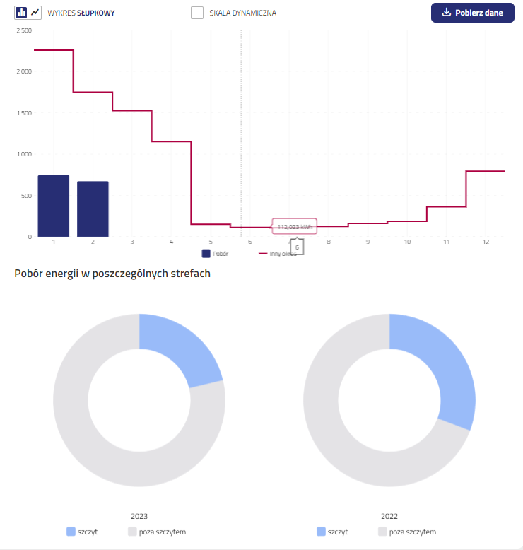

Co do kodów, to poniżej najważniejsze, ściągnięte z Taurona Opis kodów wyświetlanych przez inteligentny liczniki 0.9.1 Aktualny czas (gg:mm:ss - godzina, minuta, sekunda) 0.9.2 Aktualna data (rrrrmmdd - rok, miesiąc, dzień) 0.2.2 Aktualna grupa taryfowa, dla której zaprogramowany jest licznik 1.8.0 Energia czynna pobrana z sieci całodobowo (suma) w taryfie, np. G11 1.8.x Energia czynna pobrana w strefie "x" - x="1"strefa dzienna x="2" strefa nocna, w taryfie np. G12 1.6.0 Moc maksymalna jaką Klient pobrał w danym miesiącu 2.8.0 Energia czynna oddana do sieci (suma) 5.8.0 Energia bierna indukcyjna (suma) 8.8.0 Energia bierna pojemnościowa (suma) -
Każdą nadprodukcję wykorzystujesz na zasadzie od najstarszej. Czyli, jak w lutym 22 magazyn miałeś pusty, a w marcu 22 miałeś nadprodukcję, to zapewne już w maju 22 w godzinach nocnych już schodziło z magazynu za marzec 22. I tak w kółko, aż do zimy, gdzie nie ma nadprodukcji.
Wniosek lepiej samemu zgłosić. Masz nad tym pełną kontrolę. Jak to będą zgłaszać za Ciebie, to może się zdarzyć, że nie wszystkie powiadomienia otrzymasz. Cena OK. Sprzęt OK. Dołożenie dwóch paneli to idealne rozwiązanie. Produkcja będzie bardziej płaska i na wyższym napięciu. Im wyższe napięcie, tym bardziej stabilna praca i lepsze uzyski z pochmurnego nieba.
