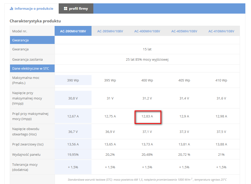

  8. Tu nie chodzi o przewymiarowanie instalacji, tylko o przekroczenie parametrów. To że moduły na przykład masz 4 kWp, a falownik 3kW, to falownik będzie obcinał moc (tak jak na wykresie), ale jak falownik dostanie większy prąd (A) niż maksymalny, to zadziała zabezpieczenie. Ty jako użytkownik tego nie zobaczysz, bo się wyłączy i za chwilę włączy. Tylko pomyśl sobie, ile te zabezpieczenie wytrzyma. Jak włączysz czajnik 2kW na obwodzie zabezpieczonym 10A, to jeszcze nie wywali, ale jak będzie 6A to już tak A więc analogicznie. Jak moduły będą dawać prąd przy niepełnym nasłonecznieniu 10A, to falownik 11A się nie wyłączy, ale jak słonko ładnie zaświeci i użytkownik już łapki zaciera, bo jest zajefajna produkcja, nagle doopa. Falownik się wyłączył, bo natężenie prądu wzrosło do 11,68A, a ten może odebrać tylko 11A. Nic się oczywiście nie stanie, bo będą działać zabezpieczenia. Tak działają zabezpieczenia. Przerabiałem to u siebie. Też falownik obsługiwał mniej (A) niż otrzymywał z modułów.

  12. To zmień instalatora, bo źle dobrał falownik do paneli. Przy dużym nasłonecznieniu będzie się wyłączał. Nawet przy wersji 3,5kWp paneli do 10kW falownika. Pytanie powinno brzmieć, czy przy tak niskim napięciu wystartuje. Przy tych panelach max który otrzymasz to około 300 V. Huawei ma napięcie robocze od 140 do 980V. Ale przy pełnym obciążeniu powinien mieć 470-850V Według specyfikacji powinien ruszyć przy napięciu 200V. Ale jego praca nie będzie optymalna. Tutaj masz specyfikację falownika który (prawie) spełni parametry tych paneli. A tutaj kawałek specyfikacji Huawei. Natężenie prądu uzależnione od tabliczki znamionowej. Ale jaja.

  15. A kto Ci to tak dobrał ? Ten model paneli ma maksymalny punkt mocy 11,68 A, a falownik ma maksymalny prąd wejścia 11,00 A. Kup większą ilość paneli o niższym prądzie, lub wybierz inny falownik, który ma przynajmniej 12,00 A.
