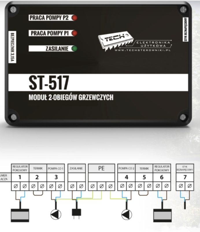

Elektryk nie zna oznaczeń ? Do styków 1 i 2 masz stałe napięcie 230V natomiast styki 6 i 7 zwarcie styków 230V o max natężeniu 3A. Nic dziwnego, że płyta się spaliła podłączając 230V pod złącze RT 24V Musisz odczytać w instrukcji które styki są bznapięciowe (zwarcie styków zamyka obwód i zezwala na pracę kotła) -

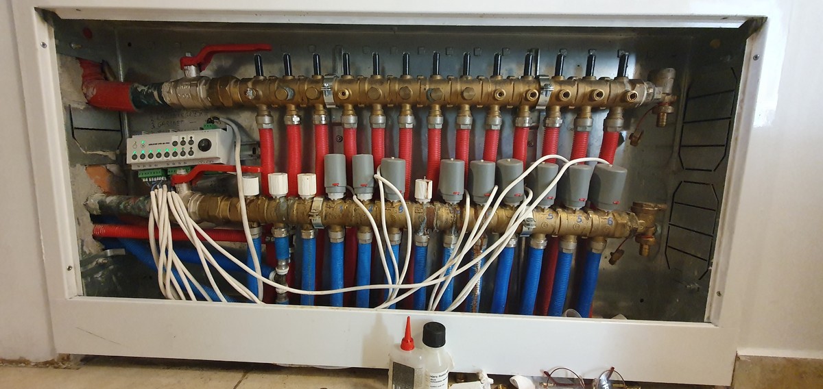

Walka z rotametrami i słabym przepływem poniżej 0,75l/min. Ten nieszczęsny zawór termostatyczny 3d został usunięty. Po czyszczeniu rotametrów i wypłukaniu pętli 13szt (trzy pętle każda po 170mb 😡 ) przepływ jest powyżej 3l/min. Do systemu został dodany cleaner Adey MC5 i pozostawiony jest na 7dni. Ogrzewanie włączone na 30'C. Potem płukanie z pozostałości chemii i zabezpieczenie inhibitorem i biocydem. https://www.facebook.com/100001598732118/videos/842493654188556/ -

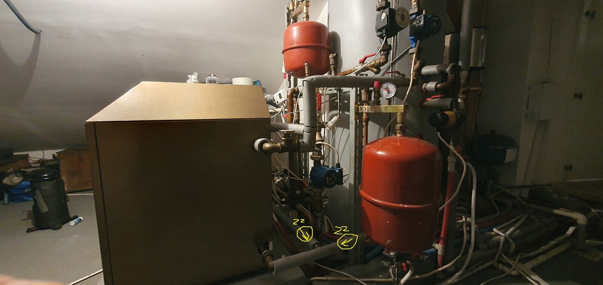

Klient zdecydował się na czyszczenie całości. Najpierw zamontuje filtr i wymienię te rury 28 od bufora do pompy na 35mm. Spróbuję dać argumenty dla klienta aby zgodził się również na wymianę rur na 35mm od PC do bufora tam również pompa 32/80. Cena rury miedzianej 35mm jest duża w stosunku do rur ze stali (Sanha) ale czy warto mieszać skoro wszystkie rury w maszynowni to miedź. Miałem kiedyś podobny przypadek z zasobnikiem cwu krócieć wyjścia ciepłej wody był w znacznym stopniu zawalony kamieniem. Dlatego sprawdzę króćce wychodzące z bufora. Przeglądając zdjęcia zauważyłem kolejny problem. PC realizuje grzanie CO i CWU podając napięcie na pompę obiegową CO i pompę ładującą zasobnik. Niestety brak zaworów zwrotnych na przewodach powrotnych -

Maszynownia na zdjęciu jest na piętrze i do rozdzielacza na parterze jest ok 5-6m rura CU35mm od pompy obiegowej 32/80. Od bufora do pompy obiegowej niestety jest rura CU 28mm ok 2m. Natomiast od PC 9kw do bufora jest rura CU28mm -

Sambor nie było zmiany źródła ciepła PC została zamontowana 15 lat temu wraz z całą instalacją. Bardzo słabo podobno połowa instalacji (160m2) bardzo słabo. Dlatego miedzy innymi inwestor zdecydował się wymienić stary rozdzielacz rotametry zapieczone bez możliwości rozebrania oraz wycieki na rozdzielaczu. Po wymianie wyraźna poprawa grzało wszędzie tylko ten przepływ mały. Podczas wymiany rozdzielacza informowałem inwestora o problemach w instalacji które teraz chcę usunąć i potem wyczyścić chemią. -

Niestety monter nie miał wiedzy o oporach było to ok 15 lat temu. Te 166m rury 16x2 pętli generuje opór 460 Pa/m gdyby wykonał z rury 20x2 opory byłyby czterokrotnie mniejsze. -

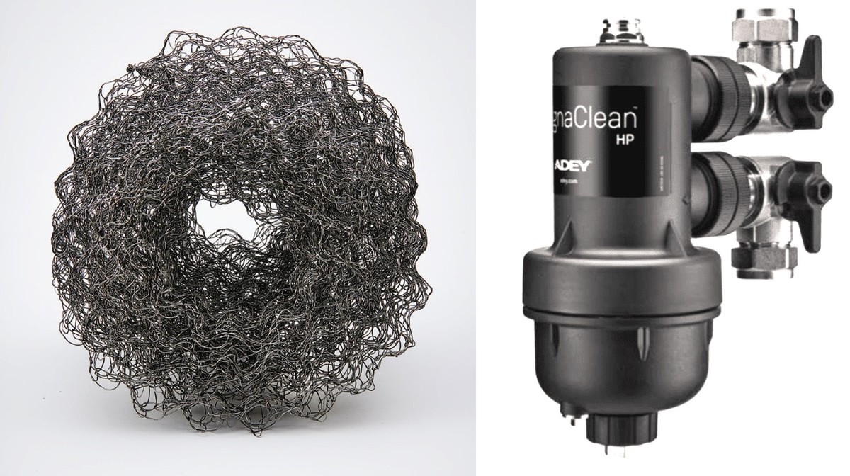

To będzie filtr dedykowany do PC i podłogówki max przepływ 80l/min aby podczas czyszczenia zanieczyszczenia biologiczne zatrzymały się w filtrze. Na pewno będzie za buforem na powrocie. Przydałby się również na powrocie do PC przed buforem ale to nie zostało uzgodnione z inwestorem. -

Po rozmowie z klientem dowiedziałem się, że zawór ten został zamontowany aby ograniczyć temperaturę wody do podłogówki w sytuacji kiedy bufor jest grzany kominkiem. Kominek podłączony do wężownicy 1,4m2 bufor 200L. Na dzień dzisiejszy klient kominkiem już nie grzeje bufora. Przed wymianą starego rozdzielacza nie wiem jaki były przepływy bo rotametry były całkowicie czarne. Po wymianie rozdzielacza belka fi40 przepływ przeważnie mniejszy niż 1l/min na wszystkich odkręconych na max rotametrach. Podłogówka w układzie zamkniętym układana prawdopodobnie w ślimak. Podejrzewam, że problemem może być ten zawór 3d (kvs 6,44) i to że z bufora rura wychodzi CU28. Założenia mam takie aby ten zawór całkowicie usunąć, zamontować porządny filtr magnetyczny i zmienić rury wychodzące z bufora z 28 na 35mm. Jak widać na zdjęciu w maszynowni są rury CU35 które idą do rozdzielacza. Zastanawiam się czy zasadne była by również wymiana rur CU28 na CU35 z PC 9kW do bufora ? Po skorzystaniu z tego kalkulatora http://kalkulatorprojektanta.pl/kalkulatory/dobor-srednic-rurociagow-instalacje-wodne wychodzi, że powinna być rura 35mmDobór średnic przewodów_15-08-2023_09.47.pdfDobór średnic przewodów_15-08-2023_09.47.pdf
