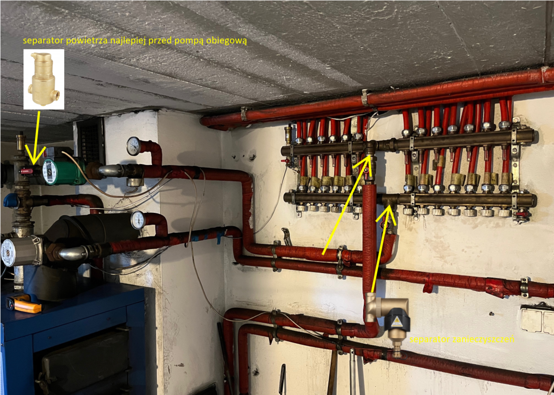

Ogrzewanie podłogowe - rotametry nie pojazują przepływu
vps1 odpowiedział(a) na kondi50 temat w Instalacje CO i CWU

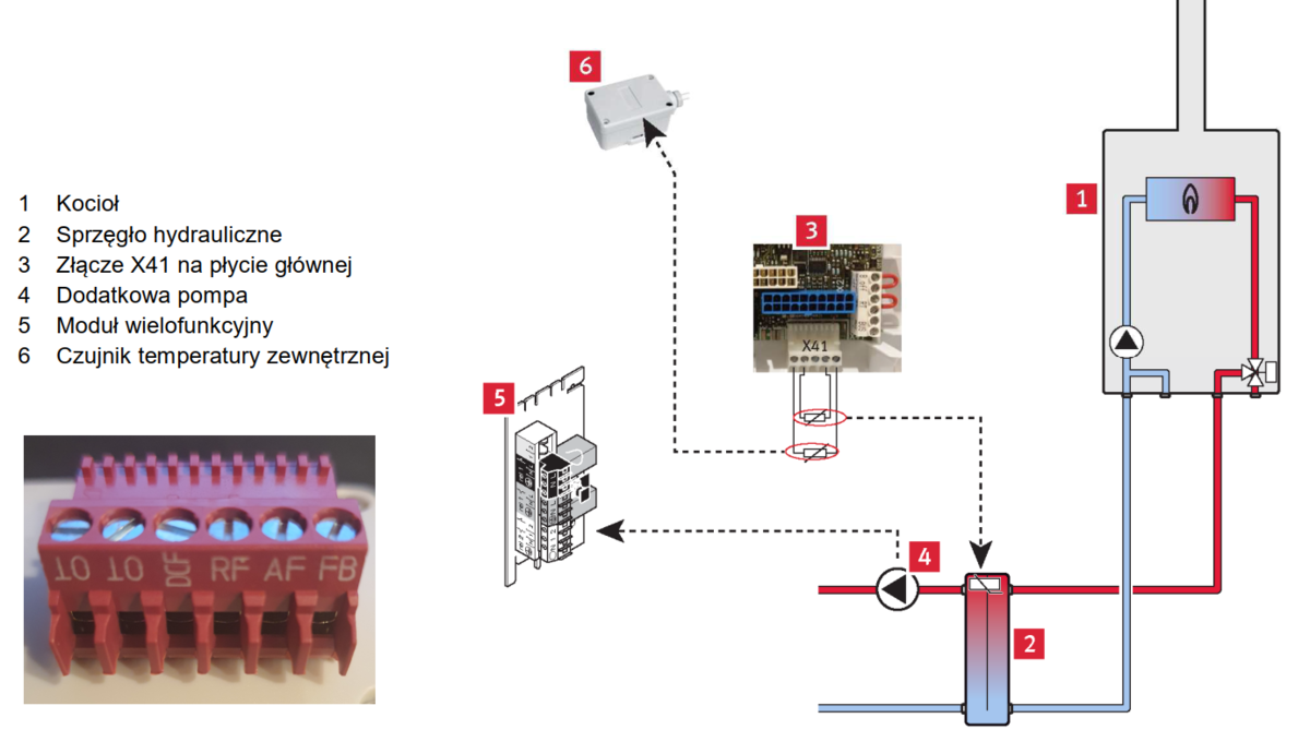

Kolega sambor wszystko dobrze opisał. Masz w sumie 14 obwodów grzewczych zakładając przepływ 1,5l/min x14 =21l/min x 60=1260l/h taki potrzebujesz przepływ. Pompa w kotle SD Thelia Condens 25-A nie ma takiego przepływu. Poza tym bardzo duże opory są na kształtkach (przewężenie) pex-al-pex. Przy zastosowaniu sprzęgła z jednym wyjściem od strony instalacji musiał byś mieć średnicę rury pex-al-pex 40mm do rozdzielacza 8 portowego i 32mm do rozdzielacza 6 portowego. Pompa obiegowa Wilo 25/1-6 podłączona do dodatkowego modułu wielofunkcyjnego umieszczonego wewnątrz kotła. Przykład kotła ze sprzęgłem Stosując sprzęgło z dwoma wyjściami od strony instalacji zyskujesz sterowanie strefowe pracujące niezależnie i masz możliwość montażu w każdej strefie zdalnego regulatora. Jest to opcja droższa. Potrzebujesz modułu sterującego pracą 2 pomp obiegowych. Saunier Duval moduł RED-3 lub inny prosty i tańsze rozwiązanie (ja niekiedy stosuję) moduł firmy TECH ST-517. Przy tym rozwiązaniu do każdego rozdzielacza rura min 32mm pex-al-pex. -
Zakręć wszystkie zawory z białymi kapturkami oraz zakręć wszystkie rotametry. Zamień rury dochodzące do rozdzielaczy ZASILANIE na górny rozdzielacz POWRÓT na dolny rozdzielacz. Dodatkowo na poziomej rurze zasilającej z kotła zamontuj separator powietrza i dobrze by było na rurze powrotnej do kotła zamontować separator zanieczyszczeń.
