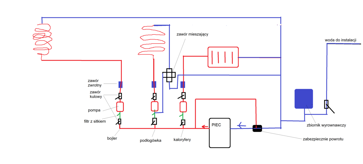

Witam,
Mam problem z drżeniem rur w domowej instalacji CO. Jest naprawdę głośno, bo czasem słychać rury nawet przed domem. Drżenie występuje prawie zawsze przy załączeniu się pompy która zasila wężownice w bojlerze. Jak tylko pompa się wyłączy to problem ustępuje. Zauważyłem też, że jak rury drżą to pomaga zakręcenie zaworu nad pompą do bojlera, a następnie bardzo powolne odkręcenie tego zaworu - wtedy przez jakiś czas chodzi normalnie. Natomiast po kilku włączeniach/wyłączeniach tej pompy rury znowu zaczynają drżeć. Czy problemem jest sama pompa? Czy może coś być z zaworami kulowymi, sitkiem?
Układ wygląda mniej więcej tak:

bazir113 dobrze by było abyś dorysował jak idzie powrót z poszczególnych obwodów. Proszę podaj jaki typ pompy obiegowej masz zamontowany jaki bieg lub ustawienia na obiegu zasobnika cwu ? Czy masz na obwodach podłogówka-kaloryfery-boiler zamontowane zawory zwrotne ? W sprawie powietrza radziłbym na rurze zasilającej z pieca zamontować porządny separator powietrza.  Masz układ otwarty czy zamknięty ?
Układ mniej więcej wygląda tak (narysowane z pamięci)

Przyczyną drżenia był zawór zwrotny! - jeden z tych bolców prowadzących wewnątrz zaworu był zupełnie wyłamany. Po wymianie (również na zawór zwrotny) wszystko jest OK i nic nie drży nawet na najmocniejszym biegu pompy.
