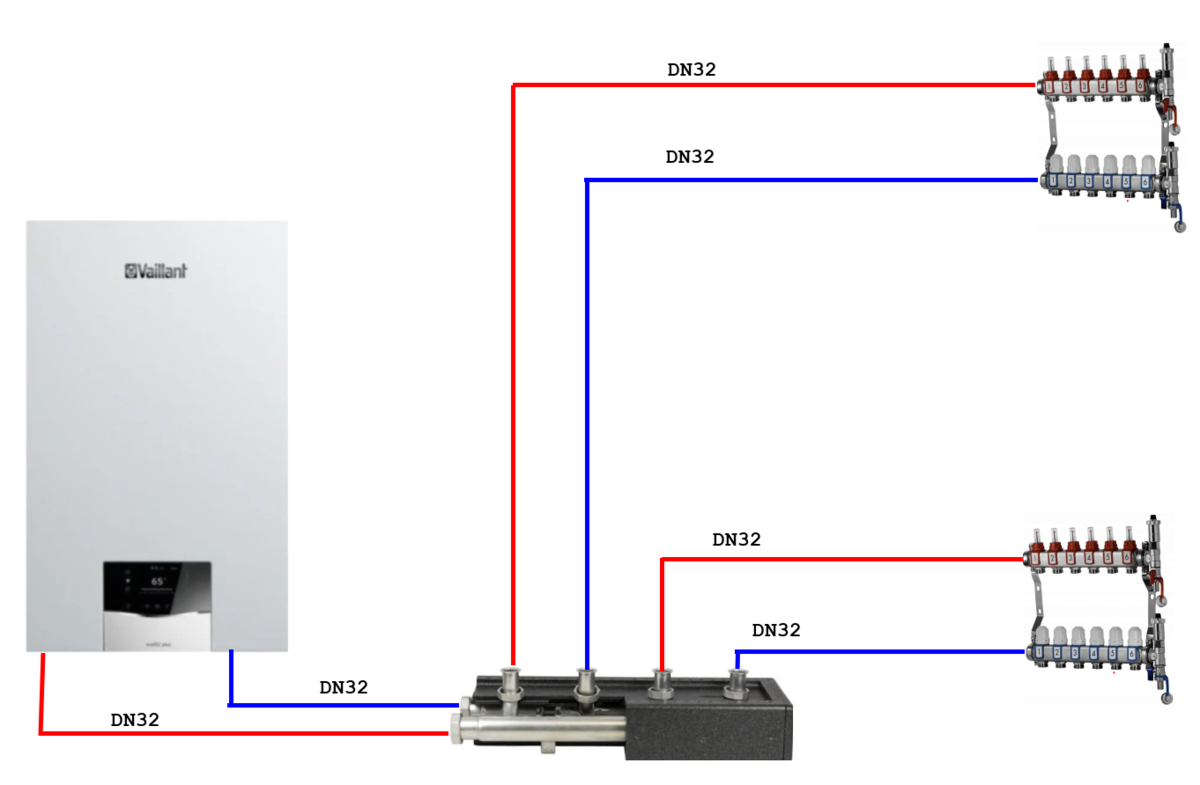

Czyli na CO masz trzy pompy jak rozumiem i jedna do ładowania zasobnika ? Niestety instalacja jest błędnie wykonana i na pewno brak zaworów zwrotnych. Wstaw zdjęcia kotłowni i pomp oraz zdjęcia rozdzielaczy. Poniżej wstawiam prawidłowy schemat instalacyjny dwóch obiegów podłogówki parter i piętro oraz trzeci obieg bezpośredni na ładowanie zasobnika. Nie potrzebujesz zaworu przełączającego AZV 643. Ciekawe mnie w jaki sposób sterujesz pompami i zaworami mieszającymi ? Prawidłowe sterowanie w tym kotle polega na podaniu napięcia na pompy obiegowe gdy nastąpi żądanie z zastosowanej automatyki. Do poniższego układu powinieneś mieć sterownik MiPro (obieg podłogówki parter) oraz MiPro remote (obieg podłogówki piętro) plus RED5 moduł do pomp obiegowych i mieszaczy) Mam nadzieję że w rozdzielaczach nie masz zaworu mieszającego termostatycznego z pompą obiegową -

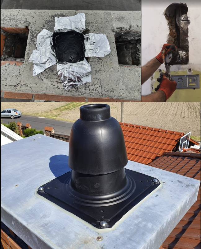

Można zamontować tylko rurę spalinową jeśli masz szacht szczelny, czysty i niepylący. Osobiście stosuję rękaw alufol jako doszczelnienie i potem montuję rurę spalinową.
Przekrój szachtu kominowego jest ważny lecz należy brać również pod uwagę długość wkładu kominowego i czy jest prosty czy trzeba zastosować kolana. Standardowo są dwa rozmiary 60/100 i 80/125.

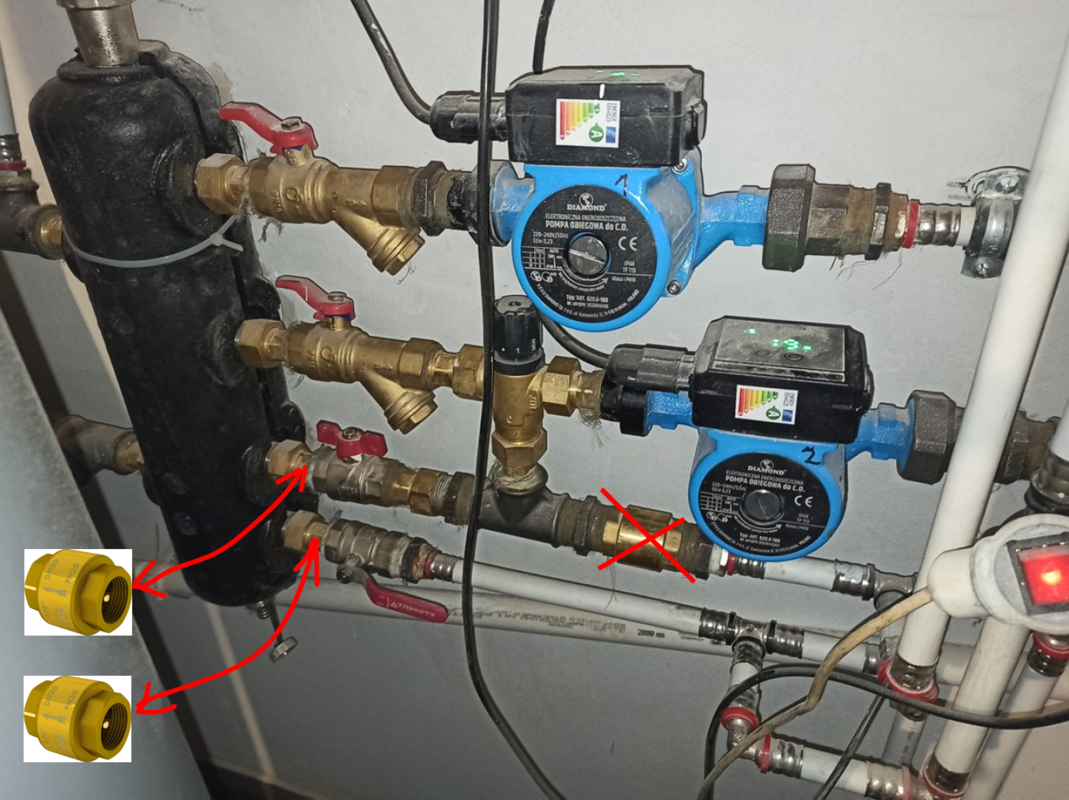

Nieprawidłowa praca pompy obiegowej Niskie obroty 5 wat pompy IBO beta od CWU
vps1 odpowiedział(a) na Ramage temat w Instalacje CO i CWU
Jest dostęp da się wykonać prace serwisowe przy kotle. -
Podobna sytuacja z tego tygodnia. Na grzejniki (pompa za sprzęgłem) nie pompuje. Na podłogówkę podawana jest woda o temp 50-70st z pompy kotła zawór 3-d źle dobrany. Siłownik stoi w miejscu i tak przez 4 lata. Modernizacja układu nowy zawór 3d, dodatkowa pompa, filtr zawory odcinające i zawory zwrotne Socla 601 polecam zamontowane na powrotach zaznaczone na zdjęciu. -
