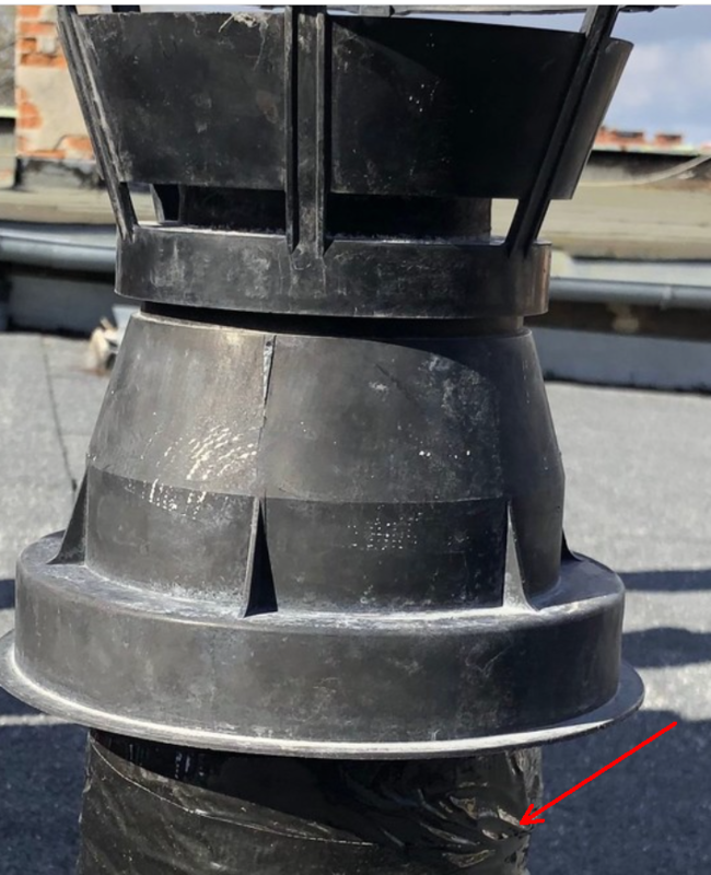

Pomiędzy rurą spalinową 60 a powietrzną 100 nie powinno być żadnych kołnierzyków itp. Osobiście zdemontowałbym tą nasadę zamontował inną i podwyższyłbym o ok 50cm w górę. W poście #22 podałeś wysokość od dachu do góry nasady to 50cm. Do czerpni powietrza patrząc na zdjęcia będzie ok 30cm a to jest nisko. Co będzie jak napada dużo śniegu ? Tak wygląda oryginalne pionowe wyprowadzenie Saaunier Duval 60/100 Wygląda podobnie. Na Twoim zdjęciu widzę, że rura jest czymś owinięta może za bardzo i ogranicza zasysanie powietrza
Pierwszy raz widzę taką końcówkę. Zdemontuj przednia obudowę kotła na próbę będzie czerpało powietrze z pomieszczenia. Jak będzie ok to masz odpowiedź gdzie leży problem.
Na końcówce rury spalinowej "60" masz zamontowany taki daszek ? Ile cm2 powierzchni jest przy wlocie powietrza - niebieskie strzałki ? Jeśli masz taki daszek na "60" to go zdemontuj i zamontuj taki Na wylocie z rury spalinowej nie może być montowany żaden daszek dotyczy wszystkich rodzajów kotłów kondensacyjnych.
@Moltest opisz dokładnie jak masz zmontowany system powietrzno-spalinowy 80/125 czy 60/100. Każdy kolano, jaki kąt kolana, odcinki rur, jak i gdzie wyprowadzony jest przewód pionowy nad dach, jakie zakończenie na dachu. Czy w szachcie kominowym jest rura spalinowa i zasysanie powietrza z szachtu (jaki przekrój szachtu kominowego) czy może w szachcie rura współosiowa. Mi to wygląda za mało powietrza. Spróbuj zdemontować front obudowy, jeśli w pomieszczeniu jest okno otwórz je i obserwować czy również są problemy. Na poniższym rysunku jest rura spalinowa do szachtu i pobór powietrza z szachtu. Miałem sytuację że przy użyciu pianki montażowej użył jej za dużo i znacznie przysłonił wlot powierza z szachtu do rury tam gdzie są niebieski strzałki i powietrza było zdecydowanie za mało. Po demontażu frontowej obudowy kocioł pracował normalnie. Po zamontowaniu frontowej obudowy zacząć się "dławić".
