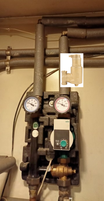

Witam. Instalacja już pracuje 3 lub 4 rok i co roku mam problem z zapowietrzającą się pompą wilo pico. Jest to pompa która pompuje na piętro. W tym roku zapowietrzyła się tak że chyba będę musiał popuścić śrubunki przy pompie bo nie jestem w stanie wygonić z niej powietrza. Funkcja odpowietrzania na tej pompie nie daje wogóle rezultatów. Zastanawiam się jeszcze nad sprawą dodania odpowietrznika nad pompą. Odpowietrznik jest na listwie zasilającej podłogę, puszcza powietrze, jednak mimo tego całość powietrza nie jest w stanie się do niego dostać. Nad pompą mam kolanko 90 stopni. Czy to byłby dobry pomysł gdybym wstawił zamiast niego trójnik z wyjściem do góry na odpowietrznik automatyczny?
Nie mam pojęcia skąd to powietrze . Nie ma nigdzie żadnej nieszczelności, przynajmniej nigdzie nie cieknie woda. Odkąd działa instalacja jest z tym problem . Powietrze jest praktycznie cały czas tzn jest kilka dni spokoju i po kilku dniach słychać co jakiś czas szum i bulgotanie jednak z niewielką ilością powietrza pompy dają sobie radę. Teraz po okresie letnim nazbierało się go naprawdę dużo i pompa nie daje rady go przepchnąć.
Rozważ zamontowanie separatora powietrza.
To może być wina albo kawitacji np na zaw 3-D lub źle zamontowanego odpowietrznika automatycznego
PS
Jak zapowietrza się pompa dawanie separatora za pompą to jak kwiatek do kożucha!
Gdzies w instalacji wystepuje podciśnienie ktore zaciaga powietrze do instalacji przez “nieszczelnosci”. Typowa “nieszczelnosc” to odpowietrzniki.
Zwieksz cisnienie w instalacji.
Za pompa nie ma zaworu zwrotnego?

Układ jest otwarty więc nie mam możliwości zwiększenia ciśnienia.

Jedyne otwarte odpowietrzniki automatyczne mam powyżej pompy cwu oraz na belce zasilającą podłogę na piętrze więc jedynie przez te dwa może dostawać się powietrze. Możliwe też że winna jest kawitacja tak jak wspomniałeś. No nic narazie zamontuję odpowietrznik nad pompą zamiast tego kolanka i zobaczę czy coś pomoże
Jak będziesz montował trójnik do odpowietrznika, to przed odpowietrznikiem daj w górę odcinek rury - tak 10-20cm i dopiero odpowietrznik.

Mam również problem z powietrzem w instalacji. Zasilanie instalacji z bufora jest poprowadzona z samej góry zbiornika a odpowietrznik poprowadzony w bok od rury zasilającej. Tak jak na zdjęciu. Czy jest zagrożenie że powietrze jest zasysane tym odpowietrznikiem.?
Dodam że układ jest zamknięty a odpowietrznik na zdjęciu - najwyższym punktem instalacji
U ciebie to sie raczej nie da odpowietrzyc. Po prostu w tamtym miejscu ten odpowietrznik nic nie odpowietrza. Powietrze w buforze zbiera sie u samej gory i jest zaciagane do instalacji lub  ta rura i z powrotem trafia do bufora i tak w kolko. Z tego powodu lepiej jest odpowietrznik zamontowac nad buforem a odejscie instalacji robic z boku bufora w najwyzszym odejsciu (tak wiem ze stacisz kilka/kilkanascie litrow ciepla).
Pompa nie jest w stanie wytworzyc wiekszej roznicy cisnien anizeli jest jej max. wysokosc podnoszenia i jesli cisnienie w instalacji jest wieksze to nie da sie zaciagnac powietrza przez odpowietrznik.
