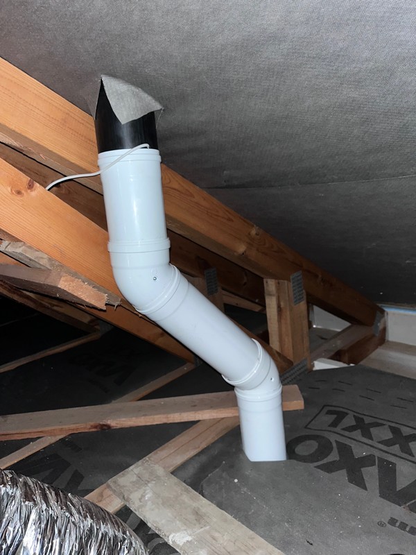

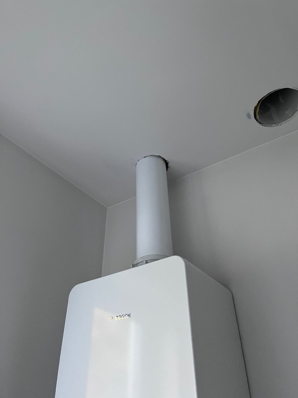

479158A5-2A6E-4947-A3CC-47253100E8A1.thumb.jpeg.60ad7d61a4e4b344aa16fc341ff2c1b2.jpeg93FAC6F5-3723-4461-B8C7-B08A31A2933B.thumb.jpeg.7b4611637b5e555b14b2afe044aa1cf3.jpegDzieńdobry potrzebuje pomocy, chciałbym sie dowiedzieć jaki zamontowac element przewodu kominowego żeby było możliwe wykonanie rewizji. Instalator podłączył piec i zamontował przewód kominowy ale niestety bez rewizji. Kominiarz nie chce wykonać odbioru bez rewizji, wyczystki. Model pieca to Bosch 2300.
Moim zdaniem kominiarz się bezpodstawnie czepia. Ciekawe co na temat rewizji jest napisane w instrukcji montażu kotła Bosch 2300 ?. Najprostszym rozwiązaniem będzie zastosowanie rewizji 80/125 z wyczystką bo chyba taki rozmiar masz system spalinowy.
