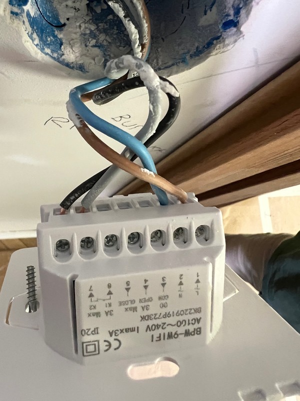

Do Thelia Condens 25A dokupiłem sterownik Schild BPW-B9WIFI (chyba dałem się naciągnąć, na aliex.. można kupić za pół ceny)

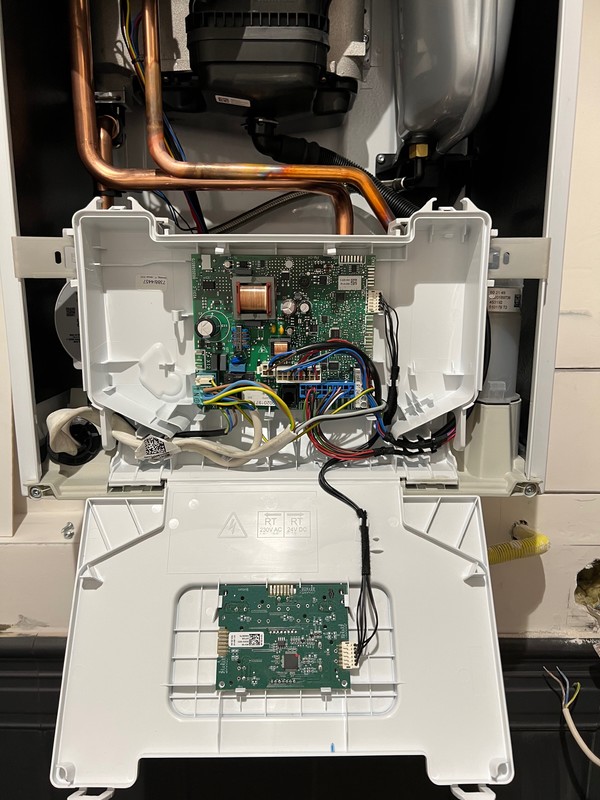

Elektryk tak go zamontował, że spaliła się płyta główna, wyświetlacz oraz do wymiany był czujnik ciśnienia wody.
Podłączenie było w piecu w miejscu zworki RT.
Moje pytanie jest jak go podłączyć, żeby wszystko działało. Najbardziej zależy mi na ustawieniu czasu pracy tygodniowej pieca.
W załączeniu zdjęcia sterownika i pieca
Dziękuje z góry za pomoc.
Elektryk nie zna oznaczeń ? Do styków 1 i 2 masz stałe napięcie 230V natomiast styki 6 i 7 zwarcie styków 230V o max natężeniu 3A. Nic dziwnego, że płyta się spaliła podłączając 230V pod złącze RT 24V
Musisz odczytać w instrukcji które styki są bznapięciowe (zwarcie styków zamyka obwód i zezwala na pracę kotła)
Dzięki za odpowiedź. Czyli mam rozumieć, że styk 6 i 7 beznapięciowe trzeba podłączyć do BUS?
Było tak podłączone, ale piec nie reagował na zmiany w sterowniku. Czy musi być coś ustawione w trybie serwisowym w piecu?
Styki beznapięciowe pod RT. Zanim podłączysz możesz sprawdzić multimetrem na ciągłość obwodu czy działa prawidłowo. Symulujesz grzanie obwód powinien się zamknąć i multimetr będzie " piszczał" jak wyłączysz grzanie przerwie się obwód i multimetr powinien być cichy.
