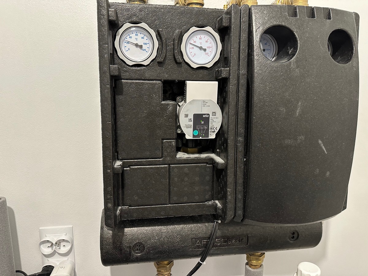

Dom 160m2, 100% ogrzewanie podlogowe, rozdzielacz góra dół, sterowanie strefowe TECH bez podpiętego oryginalnego regulatora EBUS Vaillanta. Narazie grzany tylko parter ok 80m2, krzywa grzewcza 0.30, temp zadana 21 st, sterowanie pogodowe załączone w kodach diagnozy. Piec Vaillant ecoTec plus VC 20sc/1-5 zasialny Propan/Butan 30/37, dwie butle 33kg na reduktorze. Do tego zestaw pompowy ze sprzęgłem jak na zdjęciach. W rozdzielacza h przepływy ustawione na 2l/m na wszystkich petlach. Mam pytanie, ponieważ piec często taktuje.

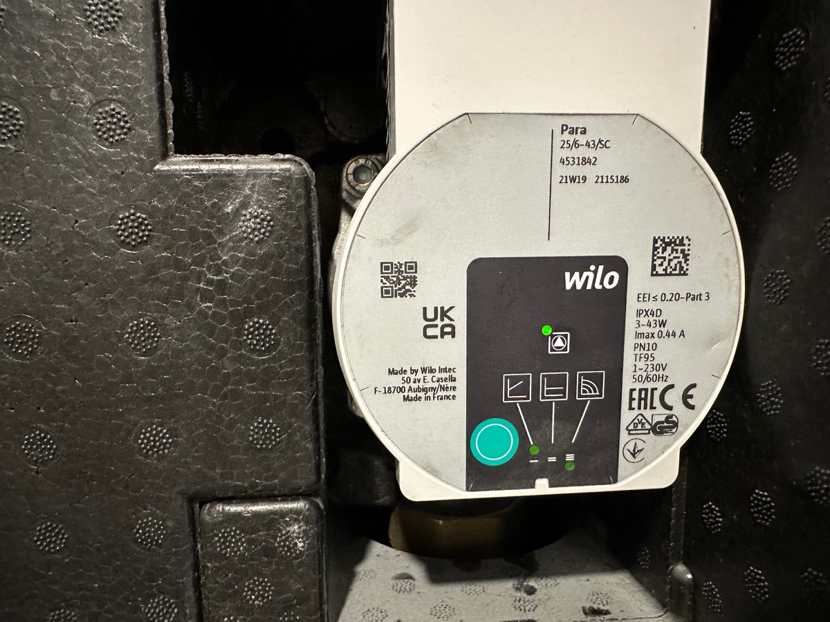

1. Jak powinna być ustawiona pompa w kotle? Na min czy na max? Wstępnie ustawiona na *Zakres delta T, zakres ustawiony na 10K, min ciśnienie 100mbar max ciśnienie 100mbar. Pompy w zestawie pompowy mam ustawione jak na zdjęciu.

IMG_0350.thumb.jpeg.1079ba025ee7ae731e9b05f995dfa61e.jpegIMG_0351.thumb.jpeg.8eb78693dae35075cd4bd7d9a8f7d9da.jpeg

Pompę Wilo masz niepoprawnie ustawioną dla podłogówki. Powinna być ustawiona na stała różnica ciśnień Δp-c. Poczytaj https://cms.media.wilo.com/cdndoc/wilo543228/6690560/wilo543228.pdf

1. Zauważyłem, że jak pompę pieca zmienię na stały stopień, to piec często taktuje, podłogówka nie odbiera tak dużo ciepła i piec się wyłącza. Jeżeli chodzi o pompy w zestawie pompowym to praca dostosowuje się do ilości otwartych pętli, jako że stosuje regulatory na petlach on/off. Jak był ustawiony stały stopień, to jak były wszystkie pętle otwarte to było ok, ale jak już zamykał połowę pętli to przepływy potrafiły skoczyć z 2l/m na 3.5 do 4.5 l/m. Wydaje się to dość duży skok.
