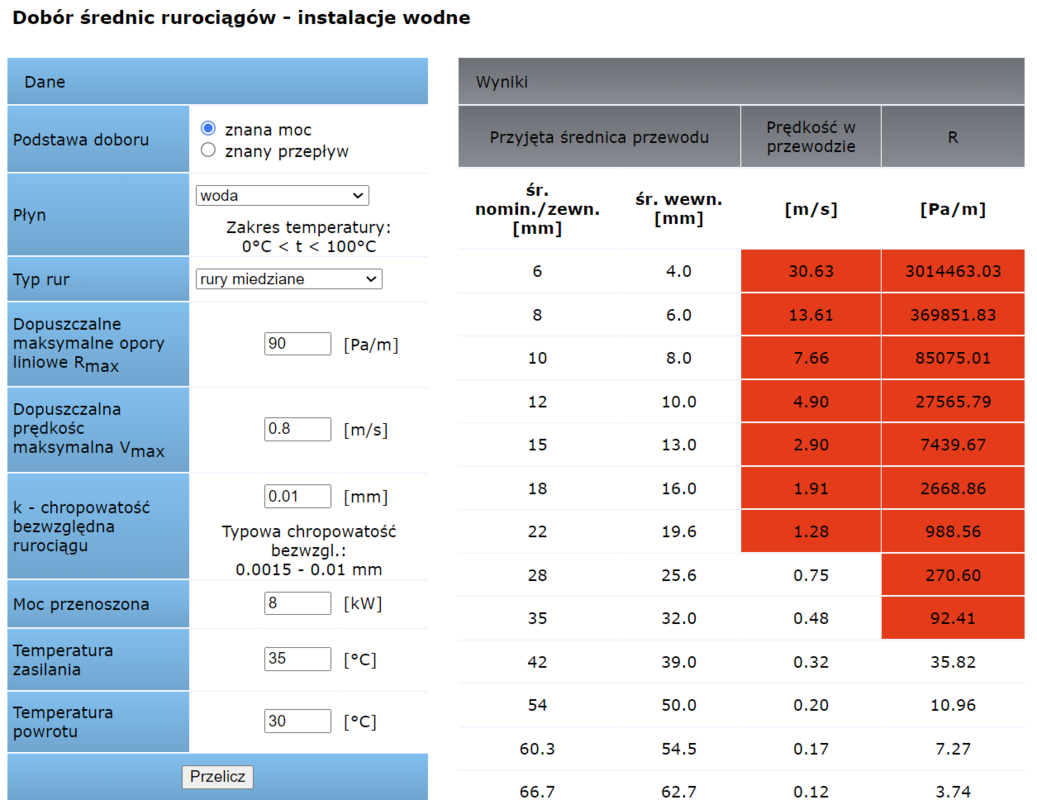

Dzień dobry,
proszę o pomoc w doborze średnic rurociągu.
Źródłem ciepła będzie powietrzna pompa ciepła Daikin ERGA08. Ogrzewanie 100% podłogowe. Po drodze do rozdzielacza 4 łuki 90 st. na zasilaniu i 4 łuki 90 st. na powrocie. Rozdzielacz około 9m od pompy ciepła (łącznie 9+9=18 m rurociągu).
Według internetowych kalkulatorów dla źródła ciepła o mocy 8 kW odpowiednim rurociągiem będzie miedź 35 (strata 90 Pa/m), jednak zastanawiam się nad miedzią 28 (strata 310 Pa/m).
Prosiłbym o wyjaśnienie jak prawidłowo dobierać średnicę rurociągu, czy straty 300 Pa/m są dopuszczalne w takim przypadku?
Z wyrazami szacunku
Piotr N
Może być rura Cu28, ale dla miedzi ważniejsze są prędkości przepływu, powinny być poniżej 0,8m/sek, gdyż powyżej tej prędkości zachodzi zjawisko wypłukiwania miedzi z rury, szczególnie na zakrętach (łukach).
Zaś opory jednostkowe przepływu ok 300Pa/m są do przyjęcia.

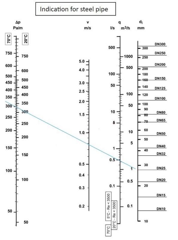

Ośmielę się jeszcze zapytać o tabelę doborową jaką posiadam, niestety jest ona dla rur stalowych. Proszę mi powiedzieć, czy mogę ją stosować również ("z przymrużeniem oka") dla rur miedzianych, czy poszczególne wartości będą znacząco się różnić?
A może jest jakiś lepszy sposób doboru średnicy?
Z wyrazami szacunku
Piotr N
Trzeba poszukać tabeli dla doboru rur miedzianych, wyniki będą bardziej wiarygodne, ale z tych stalowych jako pierwsze przybliżenie też mogą być.
