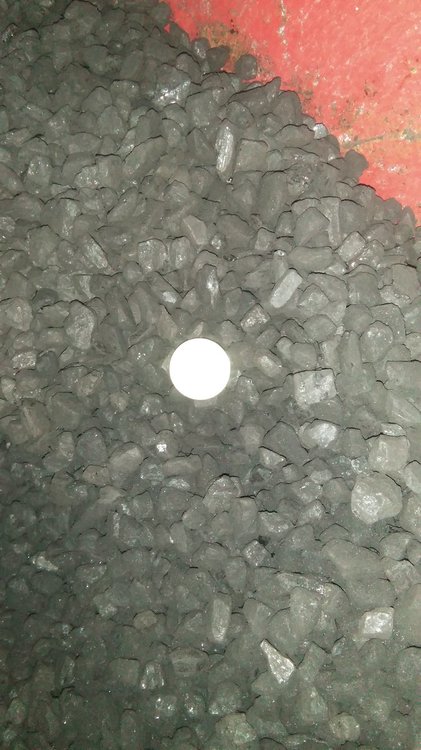

  24. lechumb odpowiedział(a) na 161os037 temat w Opał
    Tylko kolega porównuje spalanie z greenpall który ma 24kj a warm o podobno 31. Ja podzielam zdanie kolegi bo nie zauważyłem u siebie również mniejszej ilości spalanego varmo a greenpala. Wysłane z mojego Nokia 5.1 przy użyciu Tapatalka
