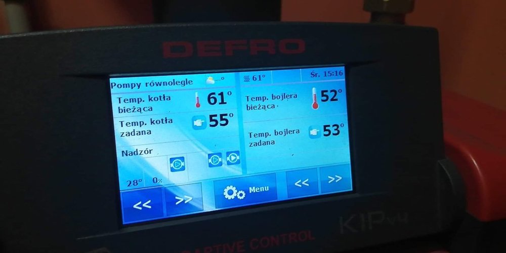

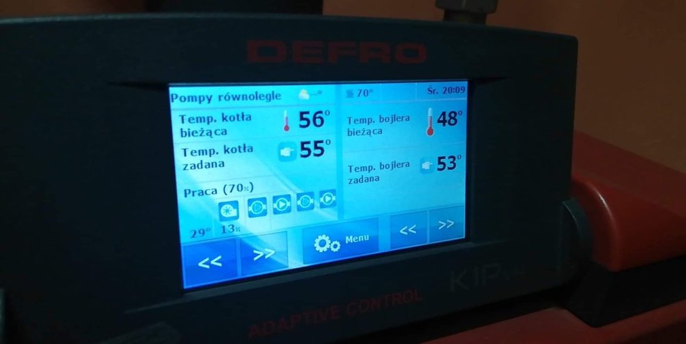

Dzos zmniejszyłam moc kotła z 100%na70%. I temp kotła na 55stopni. Czas pokaże. Czy będą spieki i itd.

Zeszlam z temp na 55 że nawet jak przebije to nie na 70 czy 80 stponi i ograniczyłam go do 70%.. I narazie mieści się w normie od jakieś 13 godz.
Tak też można ale wg mnie najlepiej określić mu moc minimalną w dół , mniemam ze jak dojdzie do zadanej to nie może zbić już poniżej własnie z tego powodu ze moc minimalna za wysoko ustawiona , to dwie sekundy klikniecia i gitara .

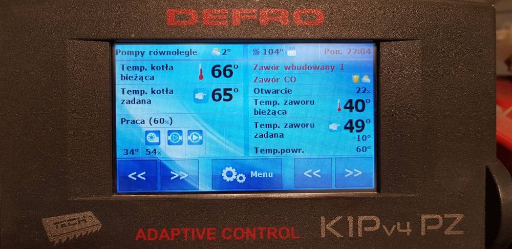

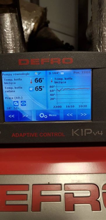

Ja ogrzewam około 180m2 dom z 49 roku cegła plus 10cm docieplenia. [emoji6]...jakim groszkiem palisz? 02557a40eb853cd3d489243b5946b17f.jpg&key=6b75b468b34bdeb5a46f3d5356061dd1a3cc843613c416d315cddb6edeadf9423c370a4ec3f9987b8bc15fb2ae0a3e16.jpg&key=35025f0b204aa309628b701e35e47c39dc1a11d53e955832dbd0c63b3468d729
Wysłane z mojego SM-G950F przy użyciu Tapatalka
U koleżanki do tego kociołka na taki metraż to moc kotła ustawić na 12kw przy włączaniu sterownika i następnie zjechać mocą do 50-60% i obserwacja. Dobrym wyjściem byłoby również sypanie jakiegoś słabego groszku np 22-24mj.
