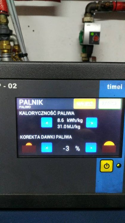

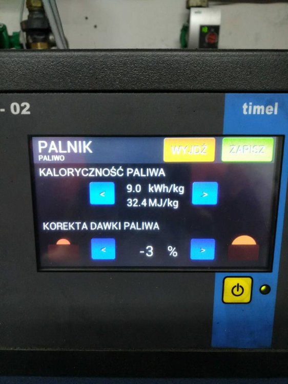

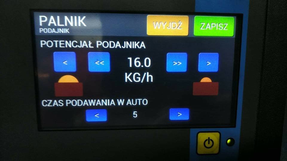

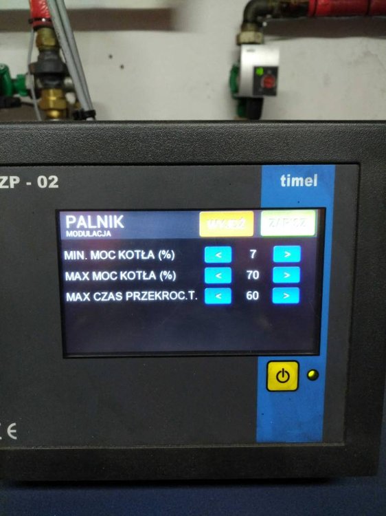

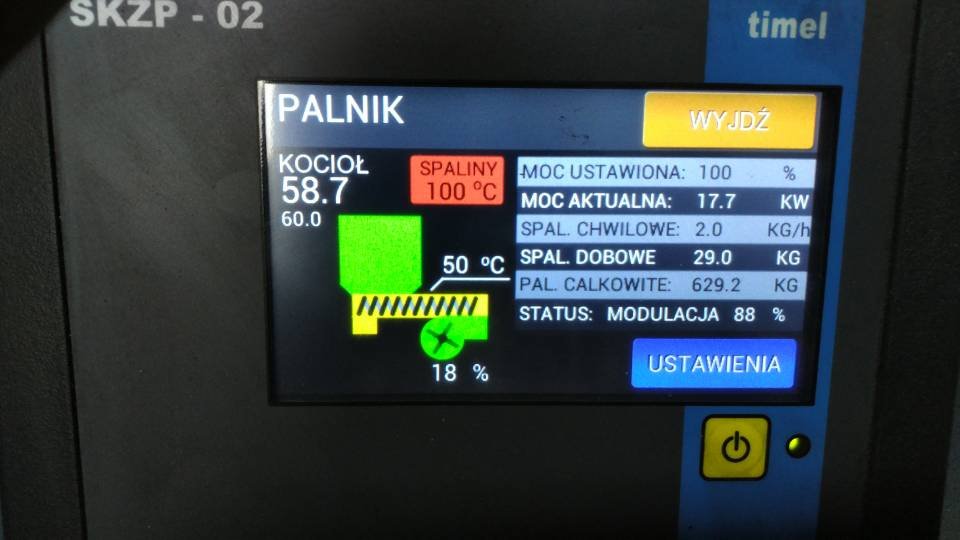

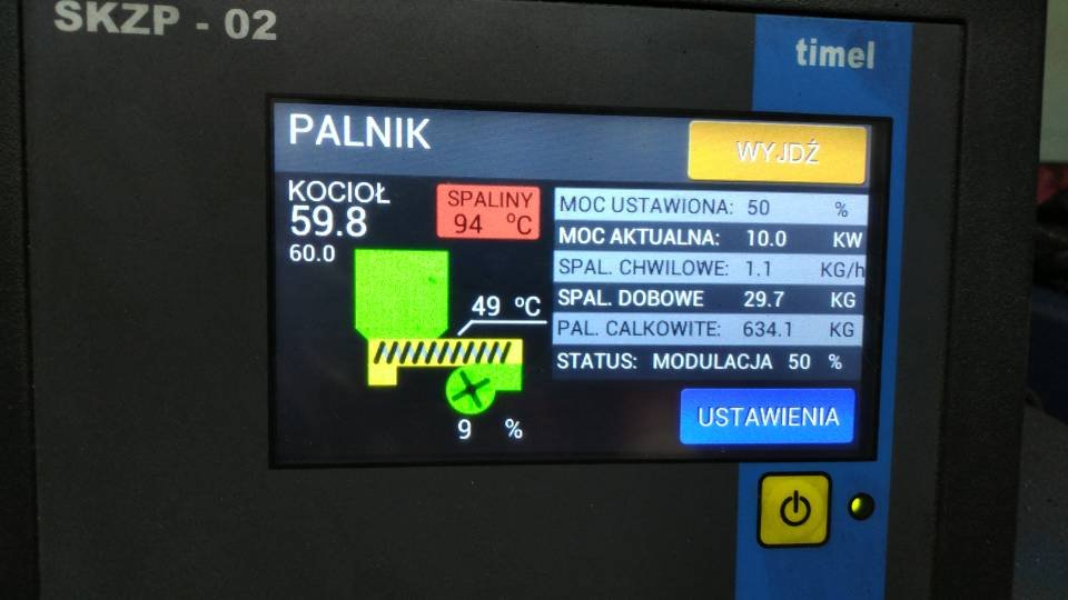

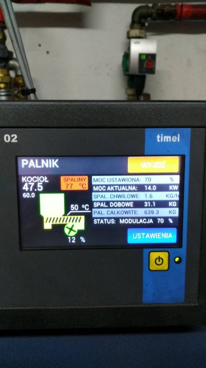

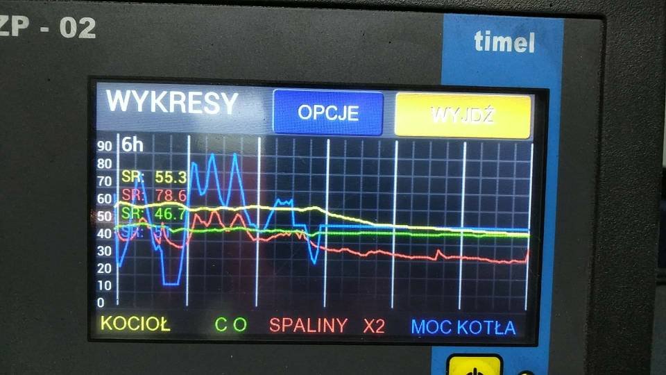

Witam ponownie,
Dużo na forum czytałem, dużo osób mi pomogło, ale potrzebuje kolejnego wsparcia.

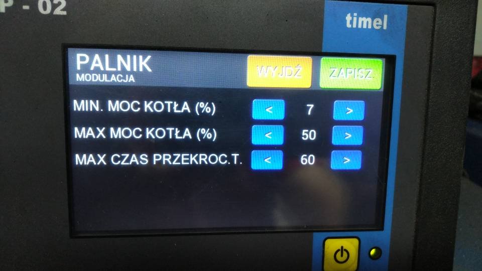

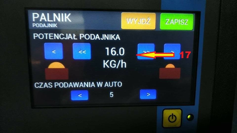

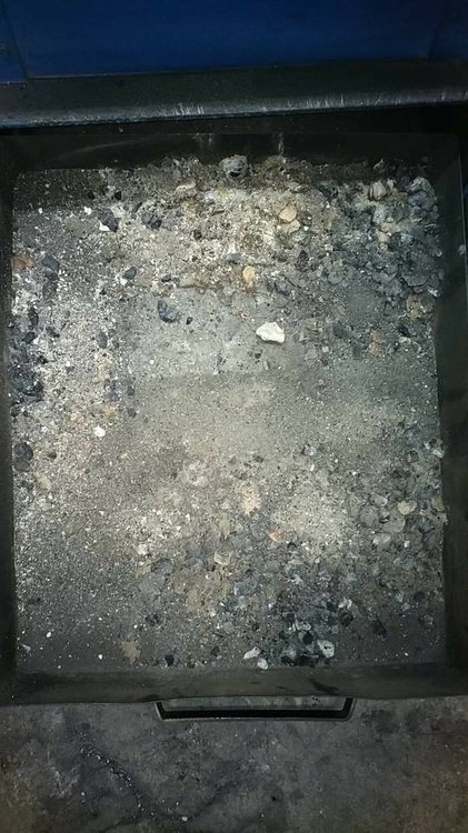

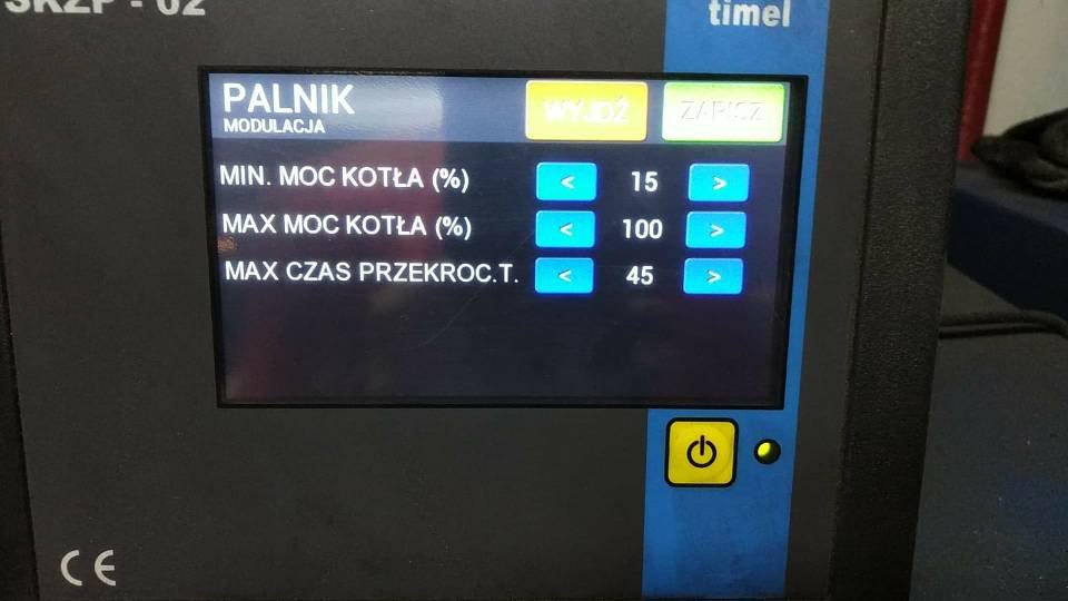

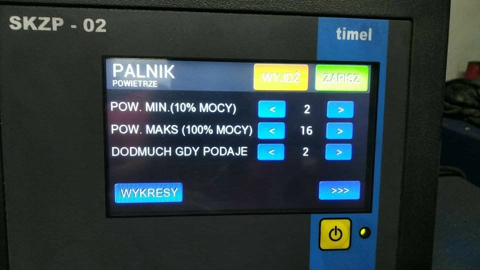

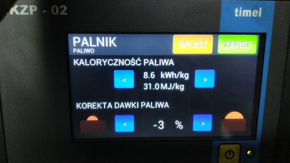

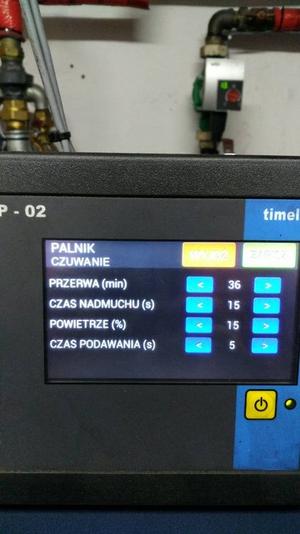

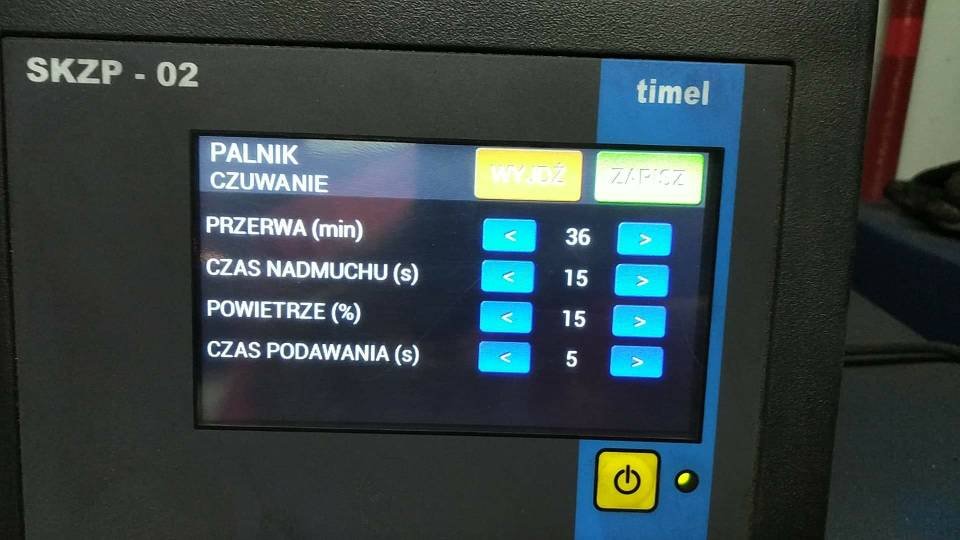

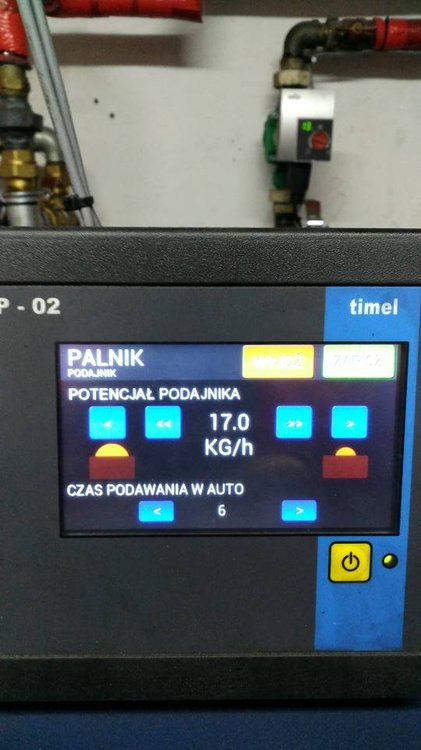

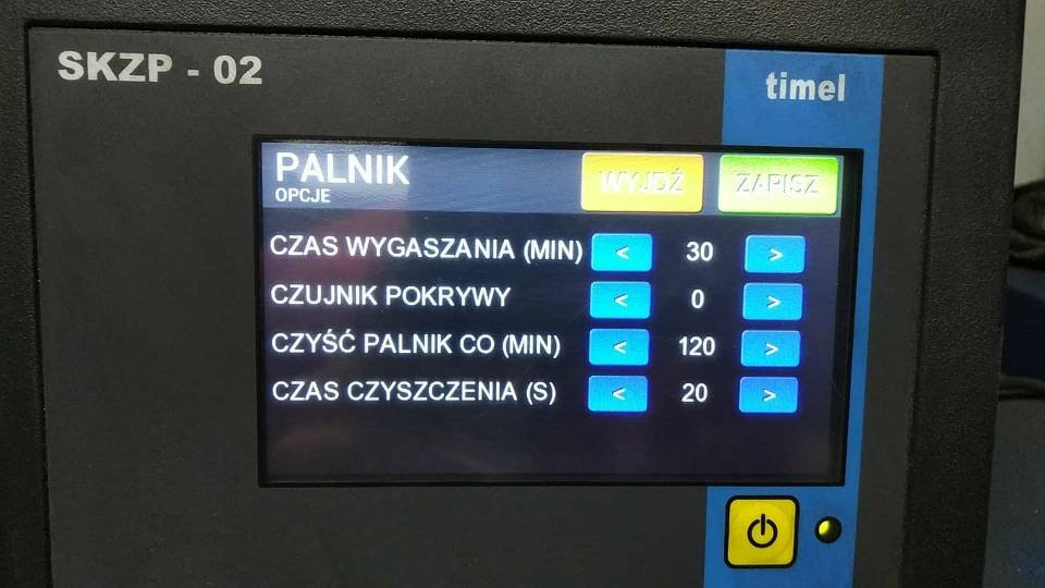

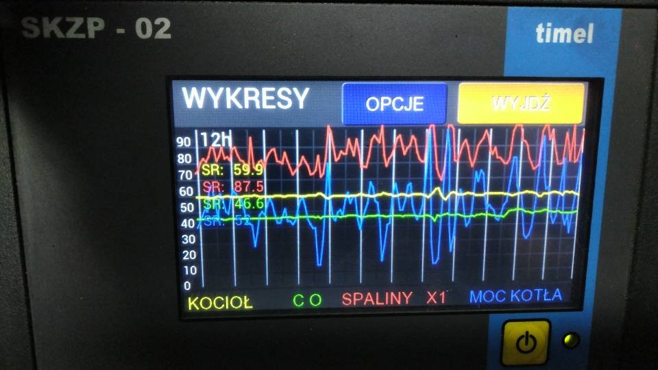

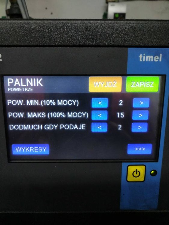

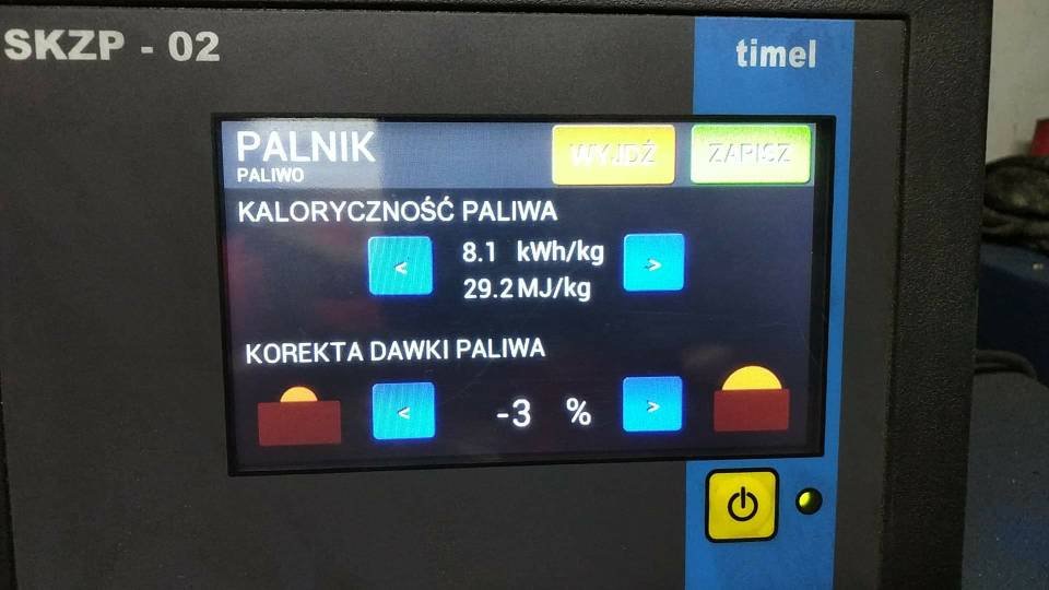

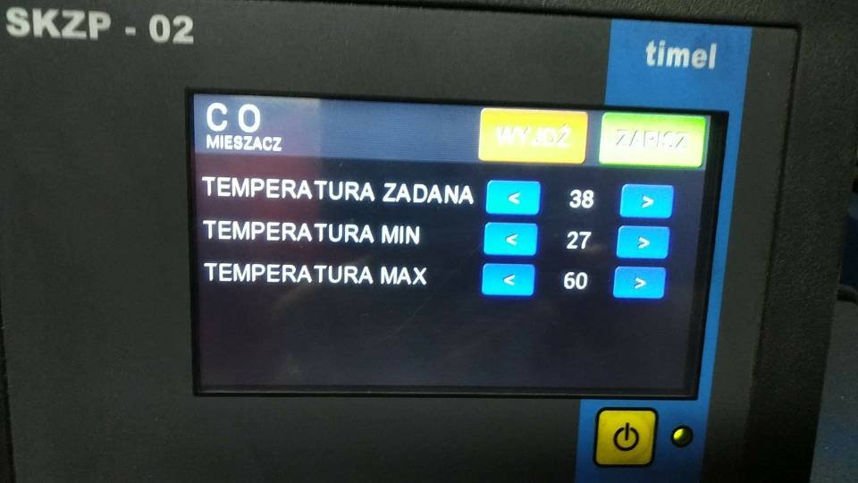

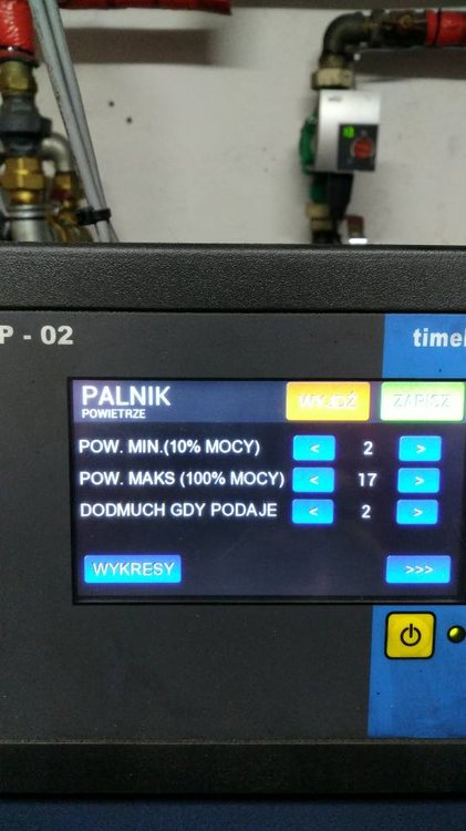

Pale w skarbkiem 26 mj. Problem polega na tym, ze udalo mi sie pozbyć spieków, lecz według mnie ślimak podaje za często ekogroszek. Wiatr mam ustawiony aktualnie na 16-17. Więcej wiatru skutkuje spiekami. Dmuchawa 140W. Piec 20 kw. Podnioslem kaloryczność węgla do 29 mj wczoraj ( od trzech dni podnoszę po trochu) i dalej wysypuje... Dzisiaj z rana mialem pol popielnika nie dopalonego węgla. Związku z tym podnioslem kalorycznosc do 30mj. Piec dochodzi do zadanej temperatury, nie przechodzi w czuwanie. Dochodzi bardzo powoli. Wegiel na retorcie nie opada , wrecz jest go za duzo. Posiadam mieszacz 4d, którym steruje sterownik. Podsyłam zdjęcia moich ustawień, być może mam coś źle ustawione czego nie widzę, lub poprostu ten węgiel jest tak kaloryczny. Związku z tym zwiększać dalej kaloryczność czy mam coś zle ustawione?

  • Właściwa wartość potencjału jest najważniejszą składową odpowiedniego nawęglania palnika. Dla przykładu u mnie 33, gdybym wpisał 16, to by podawał dwa razy tyle węgla
  • Mój własny post zacytuję ....ja robiłem 3 razy po do 10 minut i za każdym razem kilka deko różnicy wychodziło ale dodałem razem pomnożyłem przez dwa i wyszło na godzinę... ale to rzadko pełne kilogram

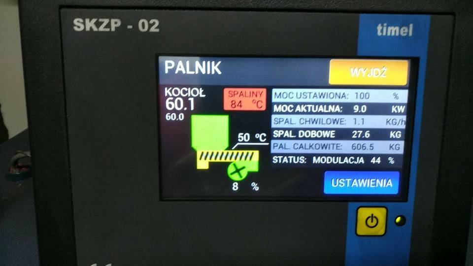

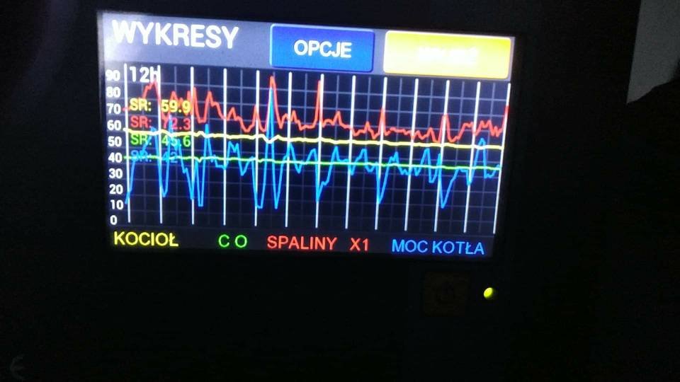

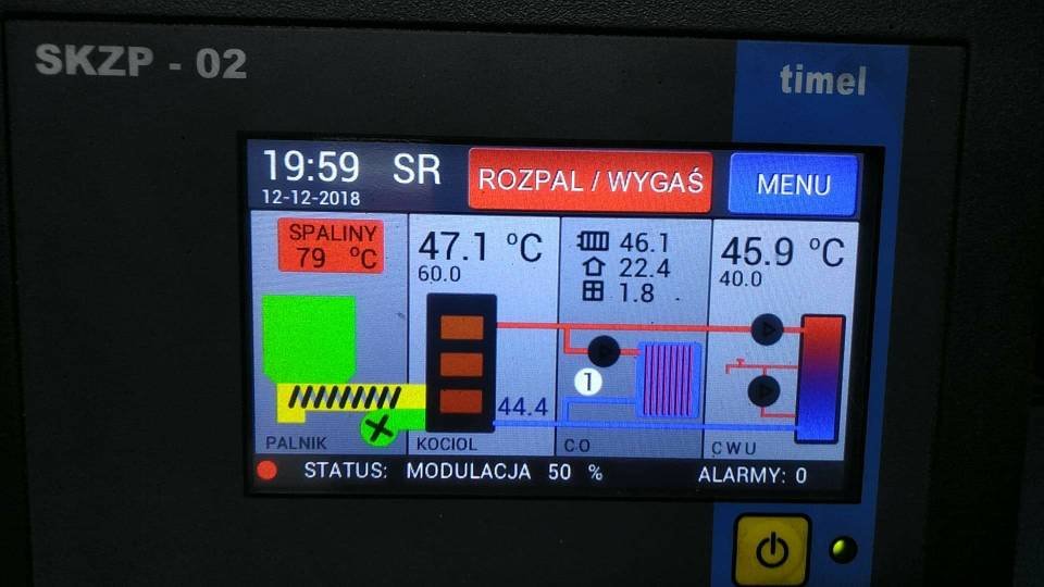

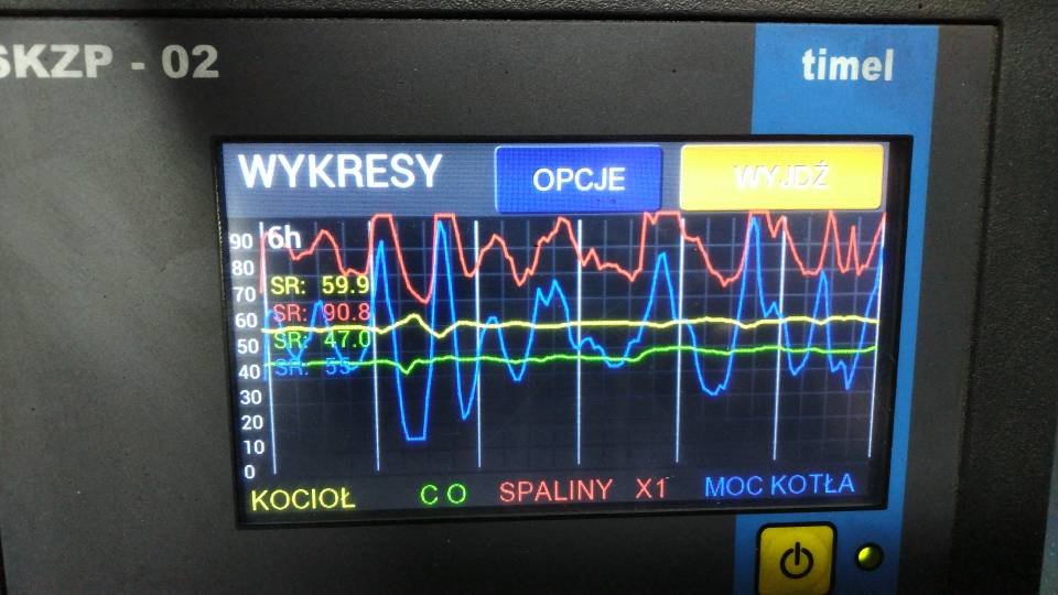

  • Witam. Panowie a mi coś nie pasuje....tam dmucha gdzieś bokiem, albo cały czas za dużo wiatru... zobaczcie temperaturę spalin.... do tego kocioł zasyfiony więc temperatura powinna być dużo większ

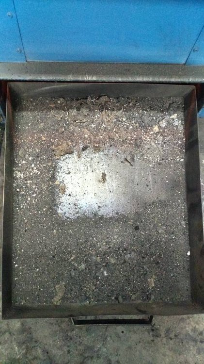

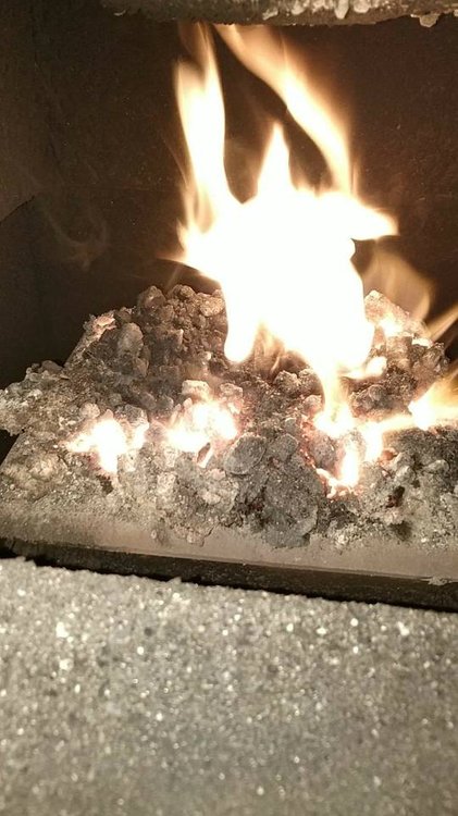

Pokaż kolego palnik u jak wygląda popiół
Jak przyjadę do domu to podeślę

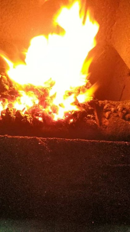

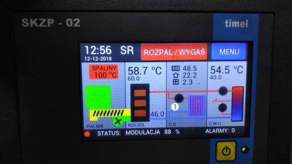

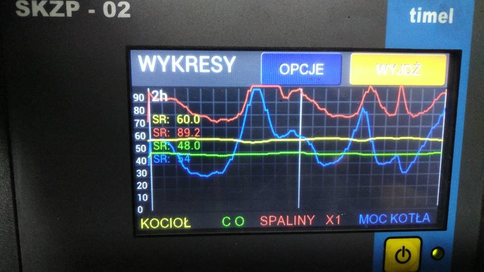

Z przed chwili.. czyżby za wolno dochodził do zadanej? Pali jak smok aktualnie. Niby węgla nie ma niby kopczyk okej, ale mi sie wydaje, że to trzeba jeszcze poczekać, bo rano nastawiałem parametry ..f79f5c60e5869887d4d5baaf7976eb0d.jpg9c8160051d8dc0713fd907b5fcdf69a2.jpg24b54343fdcc2232c80d3931d619e55d.jpg2131fa3d44aa69c23f1903d6c2da58be.jpg3c8e51860c799fc6acbfe774e56d1600.jpge2ebcef101ab1902f0b983c977163212.jpg823c2ea1a9c0e66d431ce5f3b3413bd1.jpg30f46c584f609aa80b04b80d423008d4.jpg

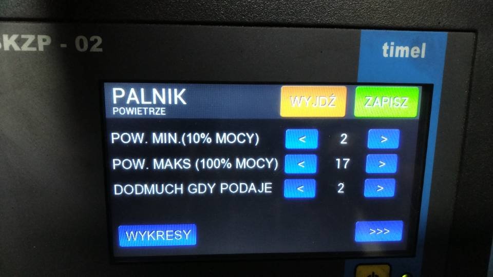

Witam.

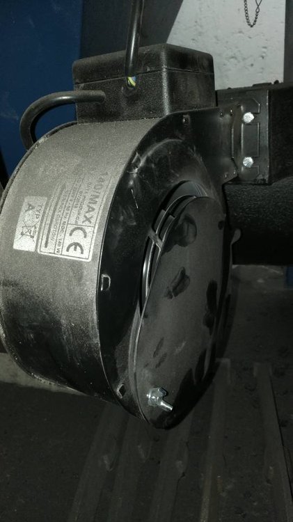

Kolega ma dmuchawę nie 30 nie 50 nie 80 tylko 140W więc huragan w kotle...zasłonka na dmuchawie max. na 1cm i dopiero próbuj
Ja mam dmuchawę 80W i minimum mocy 4% , max mocy 35% palnik 25kW kocioł 32kW
Na filmie wiater hula  w palniku :))

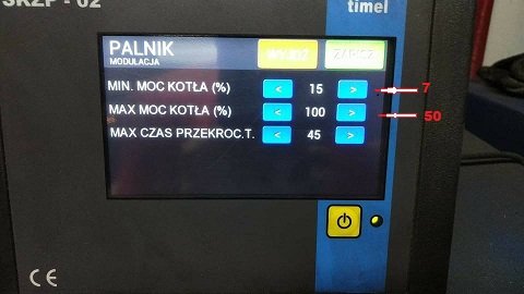

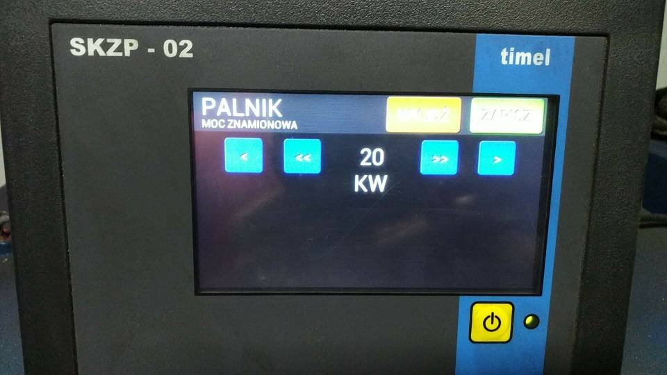

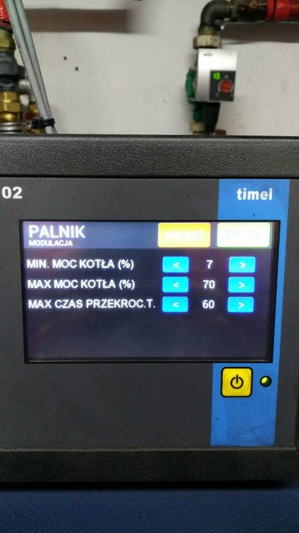

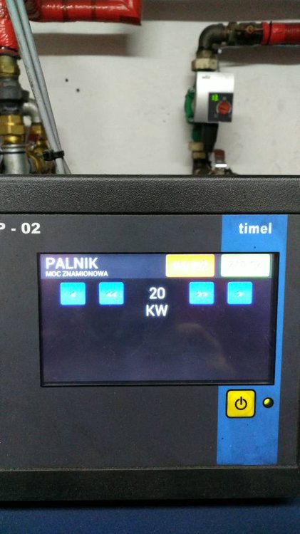

Palnik mam od 15 do 25 kw. Jak ustawić w ustawieniach 20kw niby pieca czy maksymalalna 25 kw palnika?

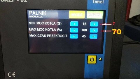

Ja pisałem o przesłonce wentylatora a kolega ani słowa o niej. Poniżej fotka z propozycją (na razie) ograniczenia mocy :))
To wyjdzie tobie 10kW dzisiaj to i tak za dużo ale narazie ustabilizuj kocioł i spieki. Palnik masz uszczelniony?
YARO
Edytowane przez YaroXylen
Sorki, wentylator przysłoniłem tak jak napisałeś. Dobra, z modulacja zaraz tak zrobię, palnik uszczelniany około mies temu. Coś jeszcze sugerujesz?

Jest kilka wątków o problemie ze Skarbkiem i Wesołą od zeszłego sezonu. Napewno ten wegiel musi sobie trochę dłużej na palniku poleżeć... i też nie zawsze pomaga szczególnie przy większych mocach. Dlatego proponuję Tobie ograniczyć moc i wiaterek w palniku. Obserwuj aby nie zaczął podkopcić wtedy troszkę więcej dołożyć powietrza ale po troszku i po godzince dwóch sprawdź poziom żaru na palniku :))

Zrobilem tak jak zalecalem. Nagralem filmik jak ogien pracuje, ale narazie to chyba za krotki czas aby wyciagac wnioski92ad84aa801e39548a73b1fe0fc8a338.jpgc2e54403f8f56cf026f5380e1f020878.jpga0cba7399e726a6746c64ab9e746de28.jpgbfe0cd3b10094432a91491c6e6a9a14d.jpg

Podstawowe pytanie, czy zmierzyłeś lub przeliczyłeś potencjał swojego podajnika?
Jeszcze jedno pytanie. Czy sprawdzałeś przesyp podajnika? to mogło by być pomocne :)
Tak było mierzone.

Po 3 godzinach. Na retorcie hopa wegla, piec spada z temperatur... Dalej to tak trzymac? W koncu zgasnieb2fa3caef6cd4faeaf158ef46a108d71.jpgd3eddf5f7f66376719a31b961d20707a.jpg84b5b2b3742b5baaa152d0e041e3874e.jpg16aaf4060ff78caa07d69a466ef175a4.jpgf1012c0bf2b3abb104e219b029aac684.jpg

Takie skrzepy to robiły mi się na Varmo jak za bardzo dmuchałem. Musi być ogromna temp na palniku jak robią się takie spieki. Zejdź na maxa w dół z dmuchawa. Ustaw jako tak żeby płomień był na skraju kopcenia
Podnieś mu kaloryczność ma się palić tylko na środku. Zmniejsz nadmuch
Podejrzewam że masz coś źle ustawione z przesypem, nic nie ruszaj tylko to co na obrazkach zmień i poczekaj z godzinę

Kaloryczność wyzej juz nie podniosę jak jiz teraz ustawilem4e0d72896c26d1c5d013da7c8d6a03a6.jpg

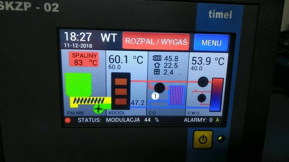

Ok. Już chyba nie da się zejść niżej. Faktem jest że masz sporo tego groszku na palniku. Te 16kg to sprawdzałeś czy tak wpisane. Ja u siebie mam szybki motoreduktor i żeby mieć odpowiedni kopczyk to potencjał mam na poziomie 25kg/h sprawdzone obliczeniami i fizycznie przesyłem. Wprowadź to co proponuje jaro i zobaczymy co będzie jutro.
Kaloryczność zostaw taka jaką ma groszek czyli wpisz te 27
Poprzednie ustawienia co wypisywalem wyzej zmienilem z powrotem czyli kalorycznosc 31 i powoetrze 17. Zrobilem jak zaleciles

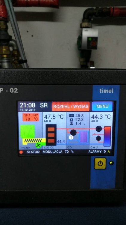

Czyli aby to polapac wszystko do kupu. Aktualnie :bab89afcf3ca1b5ac48225c632bc7812.jpgfc0900f9db962d7429b5a1e98ab416ed.jpg6b08902ebba7d404ff291126d004e64d.jpgead33a590ca184ba74d6f1c3d7c37c73.jpg02b0a8fc2144a20fb61c03fd780a97e7.jpg7562474c3e2d5c830cb69bcca4b22363.jpgf7ce22b4f39fa73a952e4d004a44f6f7.jpg7d4aad7ec138a360b23b51fa81991508.jpg7fef09d5f60822dbeb2be1ce65b09f6e.jpg

Kaloryczność też ustaw na te 27 a nawet na 26 i zgarnij te skrzepy z palnika. Masz strasznie wysoka temperatura podajnika co może być spowodowane tym że tak wysoko ustawiłeś kaloryczność i rzadko podaje i zar bardzo nisko zszedł w palnik.
