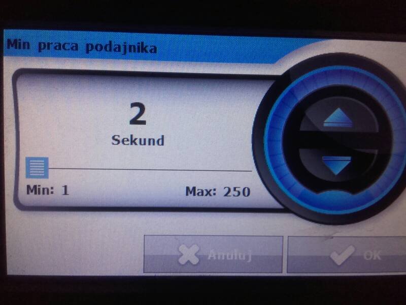

Witam. Mam kocioł Defro komfort Eko 20kw sterownik tech K1pv4. Kocioł działa w trybie Pid i działa super. Jednak kopczyk wydaje mi się trochę za niski. Nie zapada się ale jest na równi z retorta. Chciałbym to podnieś trochę ale za bardzo nie wiem jak . Brak ustawień w Pid.

Parametry pid można zmienić w ustawieniach serwisowych.

Nic takiego tam nie widzę. Jedynie w Nadzorze

Menu - ustawienia serwisowe - wpisujesz kod serwisowy i zmieniasz parametry pracy pid.
5162. Można pozmieniac Ale w nadzorE

U mnie w ustawieniach serwisowych zmieniam czas pidawania, nadmuch itp
Sprawdzę jeszcze raz

A jak już polegniesz bo te stery jakies dziwaczne w tych defro to najprościej w parametrach moc opału zmienic na dużo słabszy niby opał i będzie więcej podawał .
Moc opału? Nie kojarzę tego parametru. W którym miejscu menu on jest?
No tak są tu jakieś ustawienia. Z wiekszylem czas pracy podajnika na 3s. Zobaczymy .może to pomoże 29fe576b2df736a026c8cc1f0d415d15.jpg

A jaka jest maksymalna przerwa podawania i minimalna
Min 2 s. Max 5

To jest praca a chodzi mi o przerwę

Jeśli już kolego chcesz doradzać w sprawie ustawień w sterowniku techa to należałoby mieć jakieś pojęcie o tym sterowniku a nie radzić na podstawie swojego innego sterownika. W techu nie ma nic o opale, o jego kaloryczności itp. kiedyś w poprzednich wersjach była możliwość wyboru granulacja gruba i drobna ale już tego nie ma.
Min przerwa pod. 45s

To ustaw na 35 minimalna a maksymalna przerwa jaka . Kolego a kopiec to zapada się na Max mocy czy min mocy jak byś zaobserwował było by łatwiej i szybciej :-)
