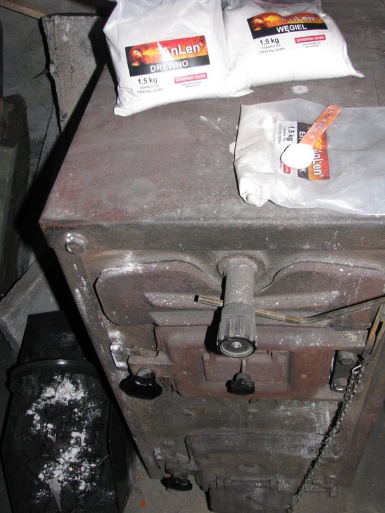

Witam.
Od dłuższego czasu zmagam się z dymem który wychodzi z pieca na mieszkanie.
Podczas podkładania do pieca, dym wychodzi na zewnątrz, gdy otworzę drzwiczki , badź dolną klapkę górnymi drzwiami wychodzi dym.. Wyczyściłem komin, piec u góry i styłu i delikatna poprawa.. Co jest nie tak? Nie znam sie na piecach, zacząłem palić od niedawna i stąd moje pytania..  Piec Camino, nie wiem jaki model, ale taki sam jak na zdjeciu
Prosze o pomoc, bo dusze się
Komin, szczelność połączeń, nawiew do kotłowni czyli podstawy. A co to za cukier puder?
Kupiłem mieszkanie w bloku i mam ten piec w domu. Rura z pieca do komina wychodzi na prost i ma około 30 cm. Nawet jak otworze okno, to sie dymi.. Zdjecie pieca z internetu, mam taki sam po prostu./
Co z tego, że będę palił od góry, skoro uchyle drzwi zasypowe na dosłownie minute i mam mieszkanie pełne dymu. Po prostu wygląda to tak, jakby piec nie nadążal odbierać dymu, tzn komin w piecu.
To jest górniak więc tutaj palisz od góry i nie podkładasz podczas palenia o i dymu też nie będzie, wystarczy nauczyć sie palić i po problemie, link masz wyżej jak ma to wyglądać.

@mkochu a palisz od dołu czy od góry? Wylot spalin masz u góry komory zasypowej więc jak palisz od dołu i na to sypiesz węgiel to nic dziwnego, że dymi.
Od dołu. Tak, wylot do komina mam przed samymi drzwiami zasypowymi. Ale czy to normalne, że czuć dym, gdy węgiel już się cały pali, a go czuć? To bez różnicy, czy palę od góry czy dołu, skoro po kilku godzinach węgiel cały płonie i tak. Przy dopalaniu się resztek i tak dym wychodzi na dom.
No właśnie on cały naraz nie powinien płonąć, tylko paląc od góry, płomień stopniowo będzie schodził w dół. Uszczelka w górnych drzwiczkach jest?

Z tyłu kotła pod czopuchem jest malutka zaślepka . Trzeba ją wysunąć w kierunku od kotła i wyczyścić samo kolano czopucha . Jeśli jest nieszczelne to miejsce również kocioł będzie dymił ale po objawach o których napisałeś zakładam stopniowy zanik ciągu z powodu złego palenia ( sadza i popiół w rurze czopucha albo nieszczelność tych miejsc  o których wspomniałem)  .
https://imged.pl/piec-camino-kwd37-dozamet-bdb-sterownik-20714875-slide3.html
Tutaj pod czopuchem widać prostokątną kształtkę , tam jest zaślepka wyczystki . Wysunąć wysypie się popiół i sadza , resztę wyczyścić wyciorem . Rurę spalinową jeśli nie masz wyczystki na przeciw rury to musisz demontować do czyszczenia .

Brudas jest tani ale ciepła z niego niewiele a do palenia na ruszcie to już totalnie się nie nadaje bo sam w sobie ma kupę wilgoci a w połączeniu z sadzami ta wilgoć jest w stanie zalepić wszystko w kominie . Zamiast palić tym pseudo węglem to już lepiej palić drewnem , kaloryczność ta sama a przynajmniej czyściej .Do camino kamienny orzech dwa i rozpalać od góry i święty spokój na długie godziny albo koks ale tu cena jest istotnym składnikiem . Jeśli chcesz palić i dokładać na okrągło to kupuj granulat minimum orzech jeden albo kostka .

Kup szczote fi 100 i wyczyść wymiennik.Ma być wylizany tak aby na ściankach nie było więcej jak 1cm nagaru.
Kup szczotke do mycia butelek fi 80 , odsun wyczystke w czopuchu i po włożeniu szczotki,elegancko wysmyraj.
Zdemontuj rurę dymowa i wyczyść na błysk.Uszczelnij ze ścianą na tip top.
Zawołaj kominiarza lub sam wyczyść ten syf z komina. Ma być drozny a nie dziurka na parę centów.
Pal od góry i po problemie. Jak ci się nie będzie chciało zrobić jak piszę oraz palić od góry to masz problem i to będzie wyłącznie twój problem. Camino ma wąskie przeloty w wymienniku i nie da się palić od dołu bez zawalenia sadza całego systemu oddymiania.
Cały problem masz z powodu palenia od dołu.Lenistwo nie popłaca niestety, nie chciało się palić poprawnie to teraz nie lamentuj tylko weź się do pracy.
Zapomniałem , a to ważne- wyczystka kominowa również zamknięta szczelnie a szyber to najlepiej wywalić całkiem bo tylko zarasta sadzą . Nieszczelności szkoda na tym etapie szukać bo jeśli dymi i brak ciągu to ewidentnie wina zapchanych kanałów i komina, jeżeli by była duża nieszczelność to kocioł by się zbytnio rozbiegał.
