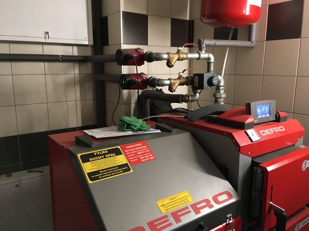

Proszę podpowiedzcie jak ustawić zawór 3D Afrizo z siłownikiem. Ustawiłem 50 stopni tem. CO, ale ciężko z ochroną powrotu, temperatura oscyluje w granicach 30-40 stopni. Nie wiem czy to normalne, ale po całym tyg grzania zwróciłem uwagę na skoki temp. kotła , otóż kocioł ustawiony na 60 stopni, oscyluje w granicach 48- 68 stopni. Dodam że podłogówka ustawiona max 29 stopni. na mieszaczu podłogówki ustawione 30 stopni.
Powiedźcie jakich danych jeszcze potrzebujecie do wstępnej diagnozy
Piec Defro eko duo 15kw ,69m2 podłogówki + 3 grzejniki + drabinka.

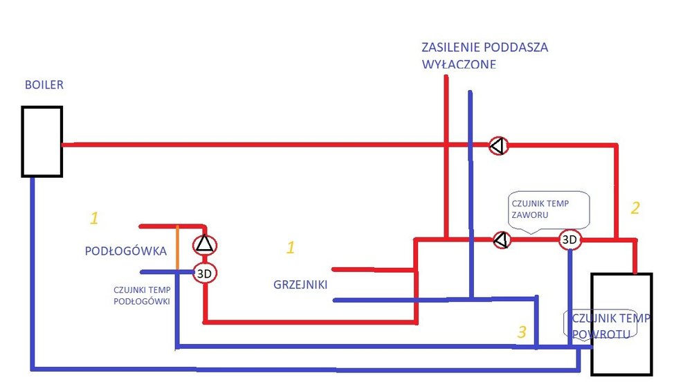

Jeśli nie masz zrobionego krótkiego obiegu kotłowego razem z pompą to nie będziesz miał ochrony powrotu. Taka pierwsza sugestia po opisie. Najlepiej to rozrysuj swoją instalacje uwzględniając wszystko co jest na rurach. Wtedy będzie latwiej
Przede wszystkim, zanim ktokolwiek rozsądny cokolwiek doradzi, chciałby wiedzieć, dlaczego brak poprawnego zabezpieczenia kotła. Zbiornik membranowy to nie wszystko. Gdzie  zawór schładzający lub wężownica schładzająca? Nie widać ich ani na schemacie, ani na zdjęciach instalacji.
Do tego zbiornik membranowy widziałbym na powrocie zamiast na zasilaniu.

Doraźnie możesz włączyć na stałe pompę od cwu która będzie robić jako krótki obieg. ( Ustaw temp cwu wyższa niż kocioł lub wyciągnij czujnik z bojlera). Minus woda w cwu=woda z kotla
Kolego "odpowietrznik" pompy w szeregu  czemu mają służyć  i kolega "odpowietrznik"  zabezpieczenie kotła które przetoczyłeś  , wytłumaczcie mi proszę żebym mógł wytoczyć w miarę dobre argumenty po tym jak się w końcu zjawi u mnie wykonawca tej instalacji.

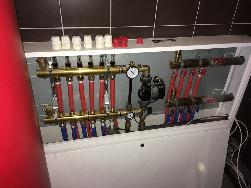

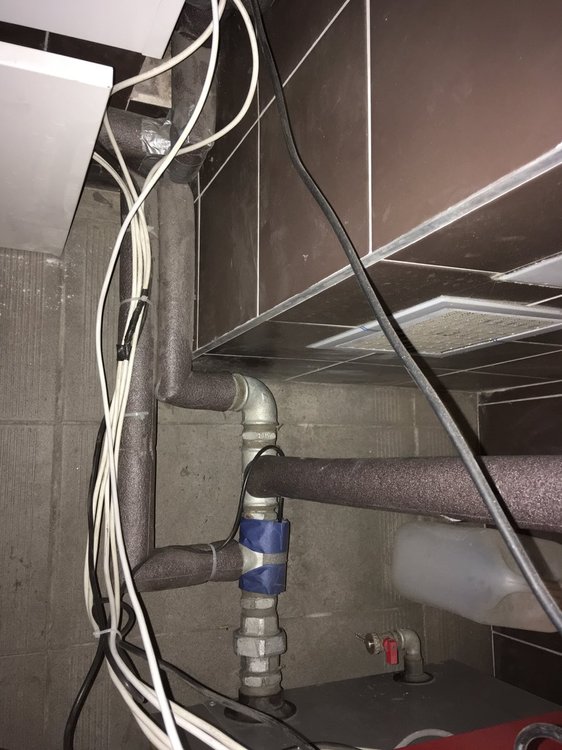

P.S dodam jeszcze że mam regulator pokojowy założony w salonie bez czujnika temp podłogi który wyłączyłem z menu sterownika kotła ponieważ sterował pompą co i przy osiągnięciu temp 24 stopnie wyłączał ją , w sypialni miałem zimno ponieważ znajduje sie tam grzejnik. Dzwoniłem do faceta i ma mi dostarczyć czujnik, ale panele muszę ściągać sam i zamontować to ustrojstwo :/.

Regulator pokojowy, w którym jest ogrzewanie podłogowe, powinien sterować pompą podogową, a nie pompą c.o. W sterowniku K1PV4 akurat nie pamiętam, czy jest opcja, obniżenia temperatury za zaworem po dogrzaniu pomieszczenia. Jesli tak, to najlepszym rozwiązaniem byłoby dać 3D z siłownikiem na obieg podłogowy. Obieg grzejnikowy bez obniżenia, na grzejnikach zaś zamontować zawory i głowice termostatyczne.
Właśnie nie powinny  pracować w szeregu jak to ma miejsce na twoim schemacie.
Dlatego na "moim" schemacie zasilanie od obiegu podłogowego wpiąłem przed zaworem 3D na grzejniki i tym sposobem już każda pompa sobie rzepkę skrobie na własny użytek)
Edytowane przez odpowietrznik
Dobra super, a powiedz mi dla czego pompy powinny pracować oddzielne ? szczerze powiem że było to dla mnie podejrzane i trochę nie logiczne że pompa CO zasila grzejniki oraz pompę podłogową , ale może ty lepiej mi to zobrazujesz.
To podobnie gdyby jedno sprawne auto holowało drugie sprawne. :)
Poważnie: pompy łaczymy równolegle, aby zwiększyć przepływ w instalacji (wydajność zespołu pomp). Szeregowo (kaskadowo) łaczy sie czasami, żeby zwiekszyć ich wysokość podnoszenia. Jest to obarczone pewnymi warunkami, po za tym w budownictwie jednorodzinnym nie stosuje sie z reguły takich rozwiązań.
Są wyjątki, np przy pewnych typach rozdzielaczy, ale Ty takiego nie masz.

P.S siłownik afrizo wraz z zaworem powinien być na zasilanu podłogówki ? Ja to się ma do tego schematu który narysował mi kolega Odpowietrznik ?

Ale jakie chcesz przyjąć rozwiązanie tzn jakiego typu zawór ma sterować podłogówką,czy ma pozostać ten który jest w tej chwili  z ręczną nastawą temp.czy zamierzasz wymienić go na z siłownikiem? a co ma sterować obiegiem grzejników(sama pompa +zawory termostatyczne na grzejnikach?)tu nie opłaca się dla tak małej instalacji grzejnikowej pakować automatyki wystarczy to co w nawiasie)
Do ochrony powrotu sugeruje dodatkową pompę.

Wiec umówmy się ze pompa CO pracuje non stop, na grzejnikach mam zawory termostatyczne i teraz pozostaje kwestia sterowaniem ogrzewania podłogowego ponieważ niemal ze cały parter domu to podłogówka. Mam już w instalacji zawór 3D wraz z siłownikiem Afrizo wiec jak mogę to wykorzystać? Jak zmodyfikować instalacje żeby to miało ręce i nogi? Czy doradziłbyś mi ja to ma wsztko wyglądać? Ogólnie od poniedziałku do piątku przez conajmiej 10 h nie ma mnie w domu, fajnie by było jak by regulator pokojowy jakoś tym sterował i obniżał tem przez jakieś 8h
