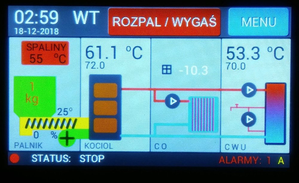

Koledzy jest progres, po rozmowie z reded, którego pozdrawiam,  sytuacja się trochę unormowała

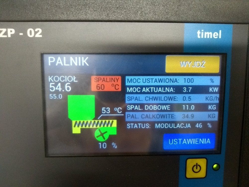

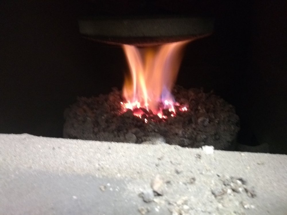

moc 9kw powietrze 2-20 modulacja 20-100 potencjal 6,3 , troche kaloryczność zmniejszyłem bo kopczyk schodzi w dol, ale popiół jest jak z papierosa, w paluchach się rozpada

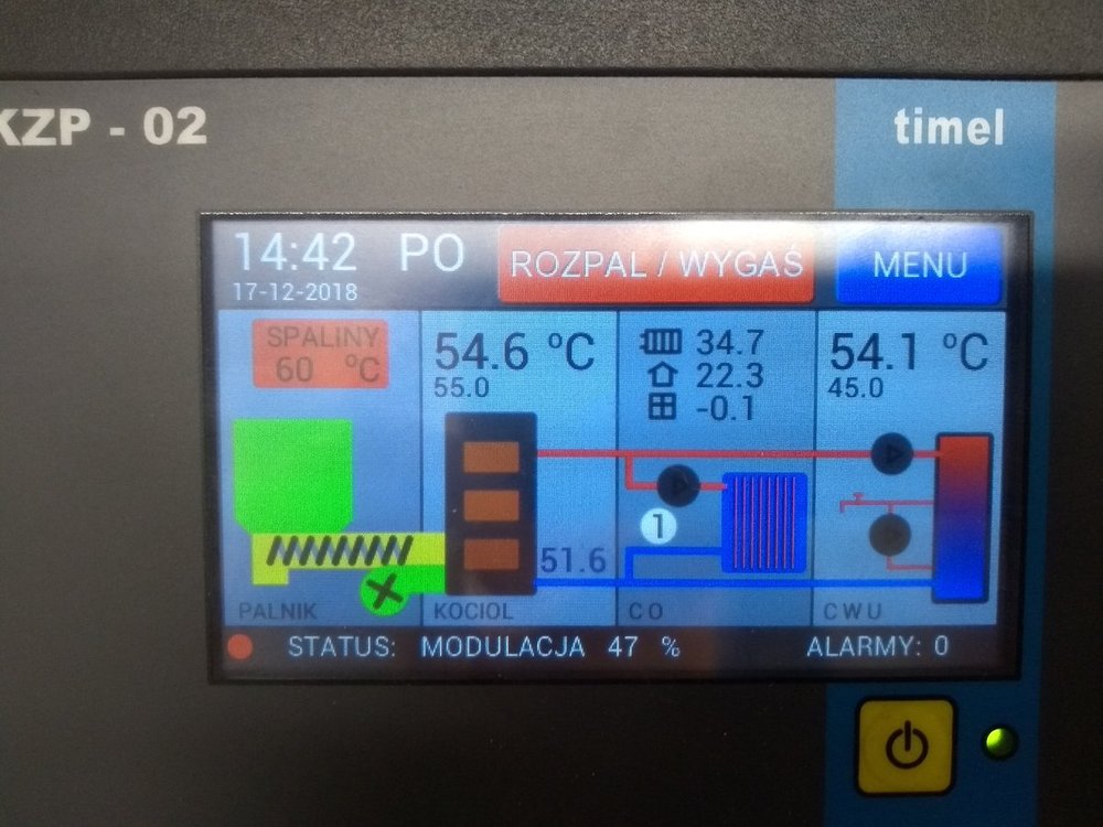

Jakie macie temp podajników ? U mnie czujnik jest w połowie rury. Czy te 53 to norma ?

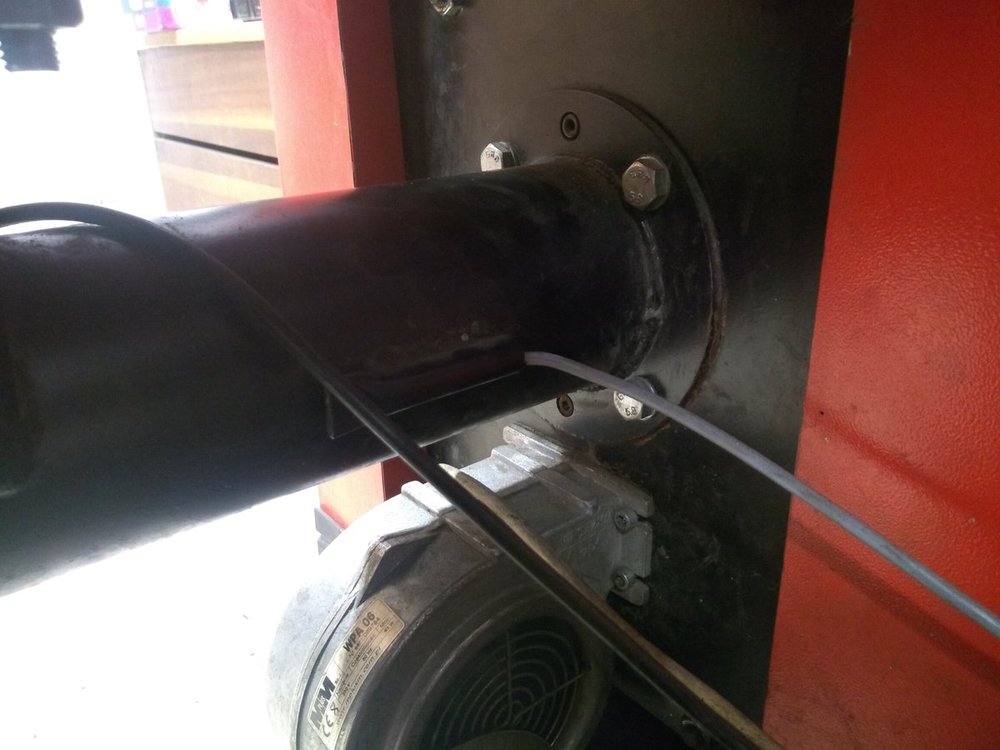

Temperatura podajnika 53* to nie norma,przesuń czujnik dalej od kotła w stronę zasobnika,wyjmij z orginalnej tulejki  i się przekonasz.Być może tulejka jest bardzo blisko kotła,nie widzę to nie wiem w którym jest miejscu
Czujnik ok 15cm od palnika na rurze podajnika, rurka w której siedzi czujnik zaczyna się 9cm kończy 16cm od palnika.

rura podajnika ma ok 1 m, czujnik jest w połowie, rura parzy nad wentylatorem to znaczy ze jest faktycznie te 50, ogólnie to pewnie żar schodzi za nisko ? dobrze rozumuje?

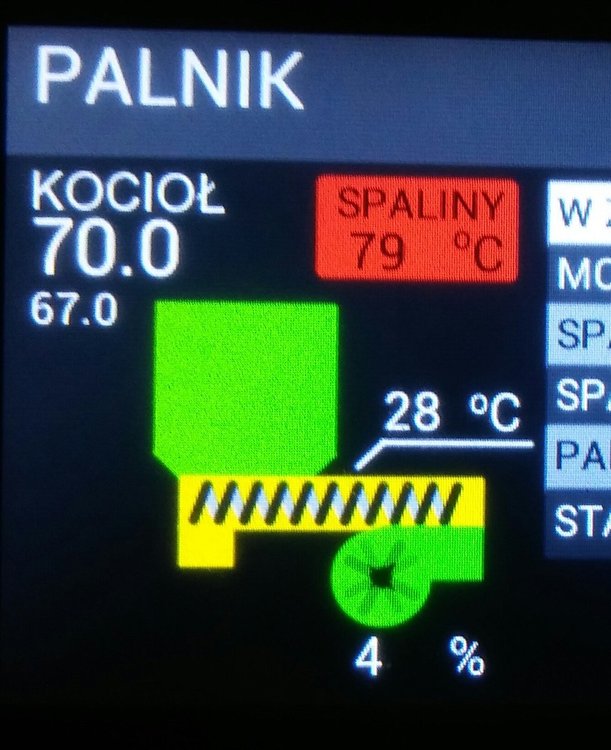

U mnie jest jeszcze bliżej kotła i jest 28* ale mam inny podajnik
Jaki masz czas podawania ? być może częsciej a mniej podawać,możesz spróbować.
Edytowane przez slawek56
5 sek
Spróbuj  przez około pół godziny ustawić podawanie 3 sek,czy temperatura spadnie,jeśli nie to widocznie ten typ tak ma.
Tak za nisko. Więc powinieneś zmniejszyć kaloryczność by podawał częściej i kopczyk się podniósł. A ile ma ślimak lat miesięcy.?
2011r produkcja, robiłem serwis przed sezonem wyglądał jak nowy, obniżyłem kaloryczność i zmniejszyłem podawanie, zobaczymy
Edytowane przez modzl
Więc żar schodzi za nisko. Daj mu dodaj paliwa. Jak będzie już duży kopczyk Zmniejsz kaloryczność powinien częściej podawać i żar nie powinien się cofać.
Bardzo skutecznym sposobem podanym przez kolegów z forum jest podniesienie mocy kotła o 1-2kW, i do tego możesz przyspieszyć efekt podając 1-2 dawki groszku ręcznie i zostawić do ustabilizowania się :))

Nie wiem jak wam drodzy koledzy forumowicze ale mi się wydaje że problem wysokiej temperatury podajnika dotyczy tylko tych małych wersji podajników czyli do 20 kW. I nie mówię tu o mocy kotła.
u mnie w sofcie 2.16 b temperatura na zewnątrz również jest czarna.
Ja mam palnik 25kw i temperaturę podajnika 26 nigdy nie miałem więcej niż 30
U mnie Ardeo Iron R 15Kw temp 26-28 C nigdy nie widziałem 30C
Ja na palniku 25kw gdzie pale VARMO najwięcej miałem 33°, a na normalnym eko zawsze max 31.
A jak ktoś ma nawet te 45 temperaturę i sieje panikę to myślę że zbednie bo do temperatury zapłonu jeszcze bardzo daleko.

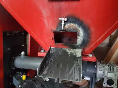

Daj ten czujnik przy samym koszu i po temacie. On ma pilnować temperatury  przy samym koszu jak jego nazwa wskazuje a nie w połowie rury podajnika.
Co ty wogole piszesz. To tak jakby ktoś ci radził że gdy pali się tobie dom, to się odwróci nie patrz i po problemie. Temperatura ta nie jest jeszcze niebezpieczną ale najczęściej problem wysokiej temperatury podajnika dotyka właśnie tych mniejszych palników. pisałem nie zwracać uwagi na moc kotła. ja mam u siebie kocioł 15 kW ale palnik mam od 12 do 45 kW. gdybym miał kocioł 12 kW miałbym już mniejszy panic do 25 kW i one też miały ten sam problem kolega Wwoytek miał właśnie ten mniejszy palnik i nakręcił film jak to przerobić żeby obniżyć temperaturę podajnika.mówię tylko o sytuacji w kotłach Defro u innych to rozwiązanie może się nie sprawdzić choć spróbować zawsze można.

Czujnik temp CWU dajesz na zbiorniku CWU czy na rurze zasilającej go ....?  Pytanie retoryczne , nie musisz odpowiadać.
Nas interesuje temp jaka jest przy samym zejściu węgla z kosza do rury podajnika a nie w połowie tej rury.
Jednak na to CWU to ci odpowiem. Nie wiem jak ty ale ja nie daję czujnika na rurze zasilającej ani na zbiorniku tylko jest umieszczony w tulejce w zbiorniku. Co do podajnika to gdy Żar już dojdzie do kosza to co po alarmie na wyświetlaczu jak i tak ciężko już będzie ugasić ten pożar. Większość producentów o tym wie i robi miejsce na czujnik w tym miejscu gdzie robi bo po co się musi być.

Z definicji czujnik temperatury podajnika..patrz  pt. 6  instrukcji....to ma być alarm zapalenia się opału w rurze podajnika i jeszcze zdąży wypchnąć żar  ...bo jak zapali się w koszu to raczej po ptakach...

Jaka jest temp przy której węgiel zostaje wypychany z rury podajnika , 70-80 stopni , pewnie jakoś tak. Ile wynosi temp zapłonu węgla, raczej więcej niż 80. Znajomy ma czujnik zamontowany przy samym koszu i raz miał sytuacje kiedy doszło do wypychania żaru. Sterownik na tyle długo wypycha węgiel że nie ma prawa nic się w koszu zapalić , gdy bedzie taka potrzeba to wypchnie całą zawartość kosza wiec o jakim pożarze w koszu mówimy... ;-)
