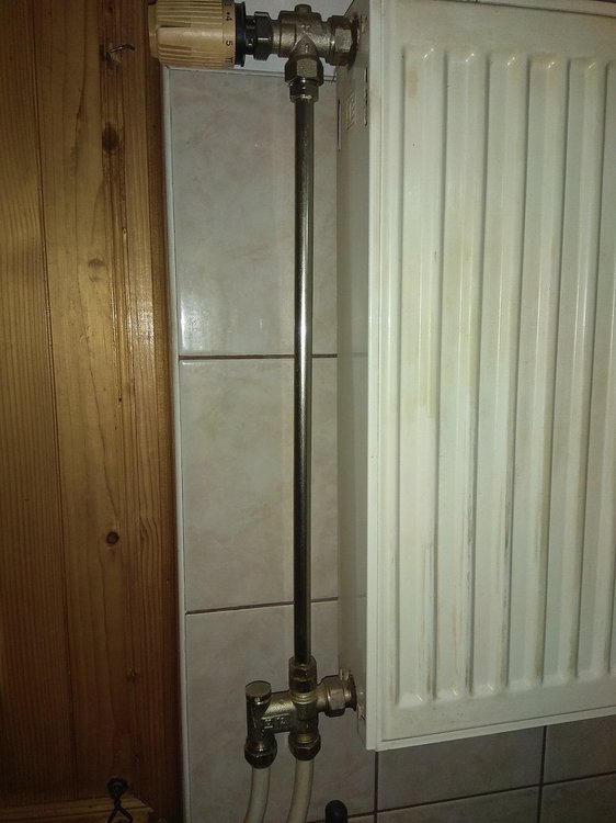

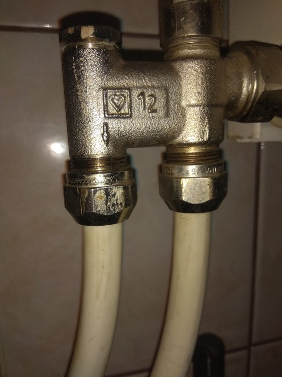

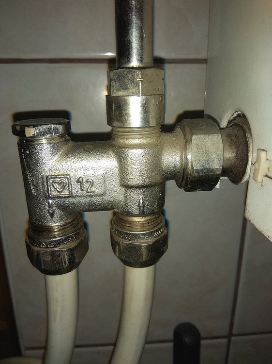

Witam wszystkich mam problem z modółem grzejnikowym do centralnego ogrzewania. Mianowicie nigdzie nie mogę go znaleść żeby go kupić, gdyż stary przepuszcza wode na nakrętkach przez oringi. Jest to grzejnik sprzed 25 lat i wszystkie części wydaje mi sie że już nie jest produkowane, choć nie jestem pewien. Załączam zdj jak to wygląda i o co mi chodzi. Te nakrętki są przykręcane kluczem 27, a średnica węży do podłączenia do modułu mają 12mm inaczej 0,5 cala. Może ktoś ma do sprzedania w dobrym stanie albo ktoś wie gdzie to zamówić lub gdzie kupić. Pozdrawiam

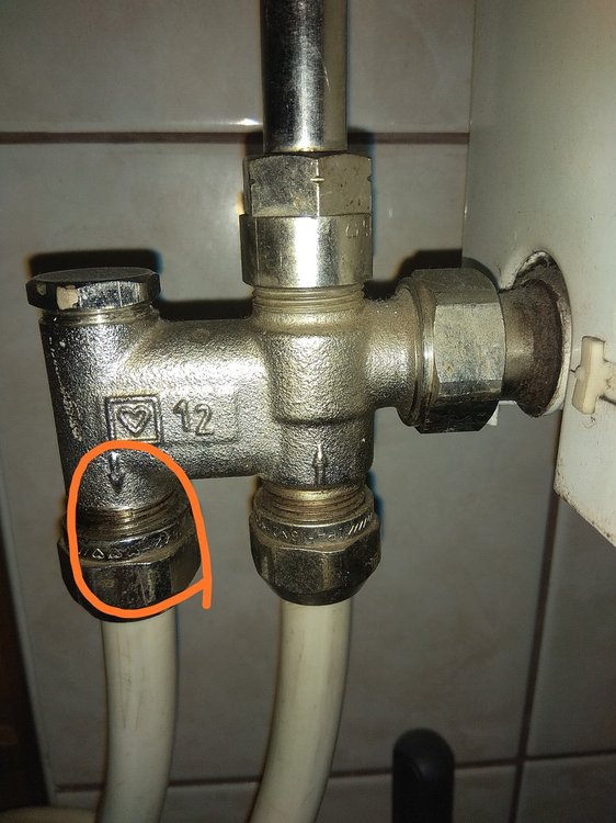

Tak zgadza się takie mam rury jak napisałeś, zaznaczyłem ci na zdj gdzie cieknie. A i czy w zestawie będzie jeszcze taki jakby krótki wężyk który ściska się nakrętką I która jeszcze w środku ma 2 oringi które. Wiem że trochę źle to wytłumaczyłem ale inaczej nie potrafię. Woda wylatuje od góry spod nakrętki
Najlepiej właśnie jak by nie kupować tego całego bo trochę drogo, ale jak nie będzie wyjścia to co zrobić. Mi chodzi tylko o tą nakrętke i tego króćca który wychodzi z tego całego modułu do węża z którego leci woda do grzejnika i o te oringi które są w środku na tym króćcu założone I one wychodzą do modułu i one są ściśnięte tą nakrętką. Najlepiej to było by wytłumaczyć przez telefon. Żeby nie było problemu.
To musisz kupić nowego eurokonusa na PEX16 , albo dwa i po sprawie, chyba że jest uszkodzona sama rura PEX, to wtedy trzeba kombinować.
Z resztą przy starych rurach PEX będzie trochę zabawy z wymianą.
Ja proponuję demontaż grzejnika i wymianę obu złączek bez nadmiernego wyginania istniejących rur,
Dodatkowo warto zrobić kalibrację rury , aby była okrągła w miejscu połączenia.

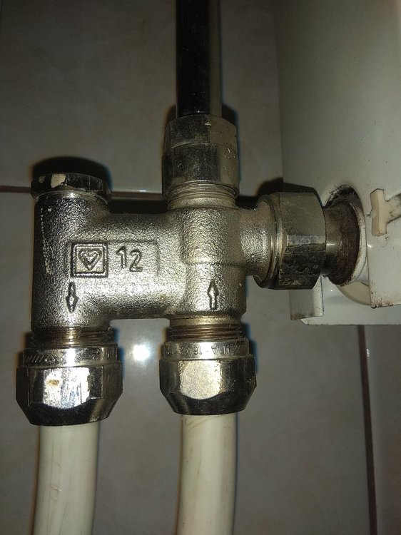

 Dzisiaj był u nas hydraulik i zrobił kalibracje rury. Ale jest problem bo nigdzie nie można znaleść żeby kupić tych samych eurokonusów 16 na 0,5 cala. Patrzyłem w internecie ale są same 25, 35 a nie ma takich jak potrzebuje. Niech pan coś podpowie czy wgl to da się gdzieś kupić. W mrówce nie ma w bricomarsche też nie. Czekam na sugestie pozdrawiam
albo jest 16x 1/2" albo nie.
Gdzie mierzysz te 25 czy 35?
https://allegro.pl/oferta/zlaczka-16x1-2-pe-x-al-pe-x-eurokonus-valvex-7225493416

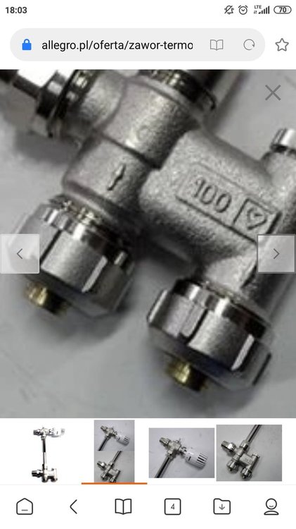

U nas są proste końcówki te eurokonusy a nie stożkowe. I to właśnie inaczej wygląda. Ten cały o sprzęt wraz z grzejnikiem jest z przed 25 lat. Dlatego jest problem żeby to gdzieś kupić
Takie jak na zdj i z takim dzyndzlem wystającym w dół bo on wchodzi w rurę
To nie ma znaczenia - rura i tak musi dochodzić do oporu w złączce i nie ważne czy będzie to 25 czy 35mm wsunięcia, to jest komplet z nakrętką.
Napisz na priv do kolegi @tomekb on robi takie gadżety - może dorobi takie coś.
Poszukalem z płaskim zakończeniem - nie wiem jakie to znaczenie dla ciebie , są np takie

Witam , może wystarczy wymienić tylko o-ringi na nowe  ?
