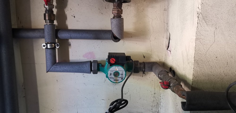

  5. bebza odpowiedział(a) na bebza temat w Instalacje CO i CWU
    I problem rozwiązany. Wróciłem wczoraj w nocy do domu i zacząłem działać. Podmieniłem pompę - starą CO dałem na CWU i nową na CO. Nadal nie działa, więc jak widać to nie wina pompy... Podpiąłem starą na krótko i żyje.... Winowajcą okazał się wypięty przewód w sterowniku. 2 tygodnie temu wymieniałem sterownik na nowy. Prawdopodobnie za płytko wsunąłem przewód w kostkę konektora i pewnie pod wpływem otwierania/zamykania klapy podajnika przewód się wysunął. I teraz pytanie skoro stara pompa jest dobra, aktualnie założona też, ale w gorszej kondycji, to czy są jakieś zasady przechowywania używanej, żeby jej szlag nie trafił? Zalać to wodą i jakoś zaślepić?
  6. bebza odpowiedział(a) na bebza temat w Instalacje CO i CWU
    I super - dziekuję! Ktoś mi polecił IBO, może być?
  7. bebza opublikował(a) temat w Instalacje CO i CWU
    Witam, Mam pytanie odnośnie pompy jak w temacie - padła pompa, nie idzie z kotła ciepła woda do wymiennika/bojlera. Instalacja do Fakora Moc 25 - piec ma dwa wyjścia, osobne na CO i osobne na CWU. Do CO mam jakiegoś Grundfosa, do CWU była/jest Wilo Star-RS25/4. Takiego symbolu pompy już nie ma w necie. Czy to jest zwykła pompa obiegowa? Co proponujecie w zamian? Awaria oczywiście jak mnie nie ma w domu, muszę coś zdalnie zamówić bo rodzina została bez ciepłej wody. Dodam tylko, że zasobnik ma jakieś 140- 160 litrów, a piec grzeje CWU przez cały rok. Z góry dziękuję za wszelką pomoc
