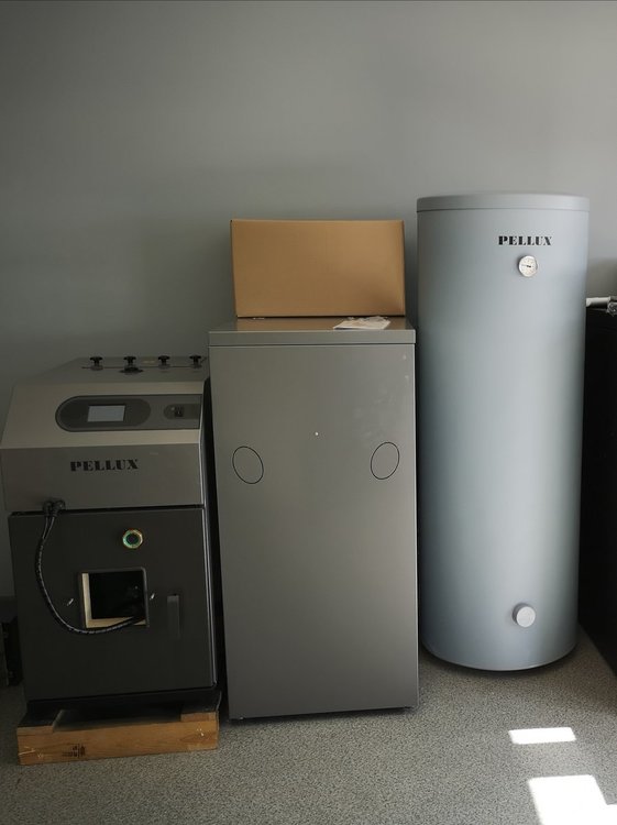

Witam serdecznie,
jestem na etapie wykończenia domu. Jest to budynek nowo budowany, z rozprowadzoną instalacją grzejnikowo - podłogową. Jestem zdecydowany na kocioł pelletowy ze względu braku gazu, a pompa ciepła to dla mnie zbyt duży wydatek.
Podłoga ma około 150mb, a grzejniki są tylko 4. Cały dom ma 180m2 do ogrzania. Bojler planuje mieć około 120 litrów. Ściany ocieplone 15cm styropianem, podwójna wełna na poddaszu o grubości 2x15cm.  Na ciepło właściwe wyszło mi zapotrzebowanie maksymalne 18kW, średnie 14kW. Jakiej mocy kocioł byście polecili ?
Problemem jest jednak kotłownia, która była przystosowana w projekcie pod gazówkę i szukam kotła który spełni moje oczekiwania, ale nie zagraci całego dostępnego miejsca. Drzwi do kotłowni znajdują się na krótszej ścianie, przy ścianie z kominem. Projekt kotłowni poniżej:

Najlepiej sprawdziłby się kocioł z buforem, jeśli nie masz na niego miejsca, to warto rozważyć kocioł Biawar Pellux 200 - ma dużą ok 190L pojemność wodną. Półka wyżej to Blackstar albo RTB
58 minut temu, felinar napisał:
możliwość spalenia gorszego pelletu (nie mówię o spalaniu plastiku, ale pelletu niższych klas bo mamy producenta w miejscowości)
Jeśli pellet od tego miejscowego producenta mocno spieka, to daruj go sobie - szkoda nerwów i sprzętu

Tu raczej musi być palnik samoczyszczący.
Inną ciekawą propozycją , jeśli chcesz palić lokalnym pelletem niewiadomej jakości jest ten kociołek z palnikiem Kipi:
https://allegro.pl/oferta/zebiec-diament-14-kw-na-pellet-palnik-kipi-5-klasa-8638071734?utm_medium=app_share&utm_source=facebook
Ma pojemność wodną 100 L więc całkiem sporo. Rozpaleń dobowych nie powinno być zbyt dużo, żeby zachować komfort termiczny w domu przy mieszanej instalacji. Cena też jest przyzwoita.

Bardziej od kotła ważniejsza jest instalacja hydrauliczna, która jest przy nim. Ciekawi mnie, jaką wizję ma na to ten Twój hydraulik.
Ten Zębiec z aukcji ma jakiś kosmiczny sterownik. Chyba wolałbym sterownik Plum do kipi, to sprawdzony duet.
Jeśli chodzi o samoczyszczenie, z moich obserwacji Biawar radzi sobie całkiem nieźle. Testowaliśmy kiedyś z sąsiadem, który ma Biawara,  pellet, który w moim obrotowym Revo w tylnej stronie komory spalania zostawiał po całym obwodzie obklejony pierścień zgorzeli. Wartość płomienia wtedy dramatycznie spadała, musiałem u siebie wyciągać go ręcznie, bo obrót komory nie był w stanie go usunąć. Natomiast Biawar sąsiada radził sobie bez problemu.

Ja bym skłaniał się do kotła o dużej pojemności wodnej o ile autor nie może dostawić bufora ( brak miejsca), ale z drugiej strony w sezonie letnim jak kolega będzie używał kotła do CWU, to trzeba te 190L podgrzać z "x" temp, do "x" temp, aby nagrzać zasobnik cieplej wody. Są + i -

Hmmm... Biawar dobrze "trzyma" ciepło, więc kocioł nie będzie się często odpalał w lecie. Zresztą, w dobie boomu na fotowoltaikę są inne sposoby ogrzewania CWU w sezonie letnim
