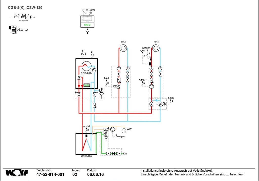

  4. O magnetyzerach wielu innych pisze lub myśli , a to w starej instalacji tylko kłopot, więc przestrzegam, przed takim pomysłem. Nie jestem wrogiem wymiennika, ale twierdzę że w tym układzie jest zbędny. Nie wiemy jaki kocioł ( marka, model), ale schemat podstawowy jest w każdej instrukcji kotła i on wystarcza,

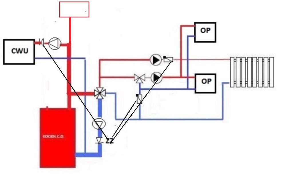

  10. W pierwszym poście na rys opisałeś zaw bezpieczeństwa temperaturowy to co za ustrojstwo? Wężownica schładzająca czy inny pomysł? W układzie otwartym takie elementy są niepotrzebne, a niewłaściwie wstawione mogą powodować kłopoty
  11. Tak, jak piszesz. Zacznij od separatora, ew innych elementów powodujących zwiększone opory na zasilaniu między kotłem a buforem
  12. Może trzeba połączyć salon fryzjerski z Biedronką.
  13. To jest 1 i ten sam schemat, układ czasem ma szansę zadziałania , ale nie przy buforze! Jakbyś nie kombinował, zawsze d..a z tyłu
  14. Przecież już pisałem że wtedy nie ma ochrony powrotu! i zaw 3-D nic nie da!
  15. Pompa na zasilaniu nie obsłuży ochrony powrotu ponadto naczynia musiałyby być podłączone przed pompą, czyli do kominka a nie do bufora. Co do różnicy wysokości to liczy sie odległość między najwyższym punktem instalacji i najniższym punktem naczynia
  16. I ten separator powoduje wyrzucanie wody przez naczynie. Naczynia są za nisko, powinny być ok 2m nad najwyższym punktem instalacji, którym jest bufor, a separator przez swoje opory przepływu wymusza na pompie więsze ciśnienie dyspozycyjne i wyrzucanie wody przez naczynia. Wniosek - wywalić separator i obniżyć bieg na pompie, na buforze zainstalować odpowietrznik aut. Albo podnieść naczynia - oba.
  17. A to drugie naczynie jak wysoko? Jaka wys bufora? Po co ten separator powietrza?
  18. Wyraźnie jest coś porąbane z powrotem na kocioł, albo błąd rysunkowy albo instalacyjny.
