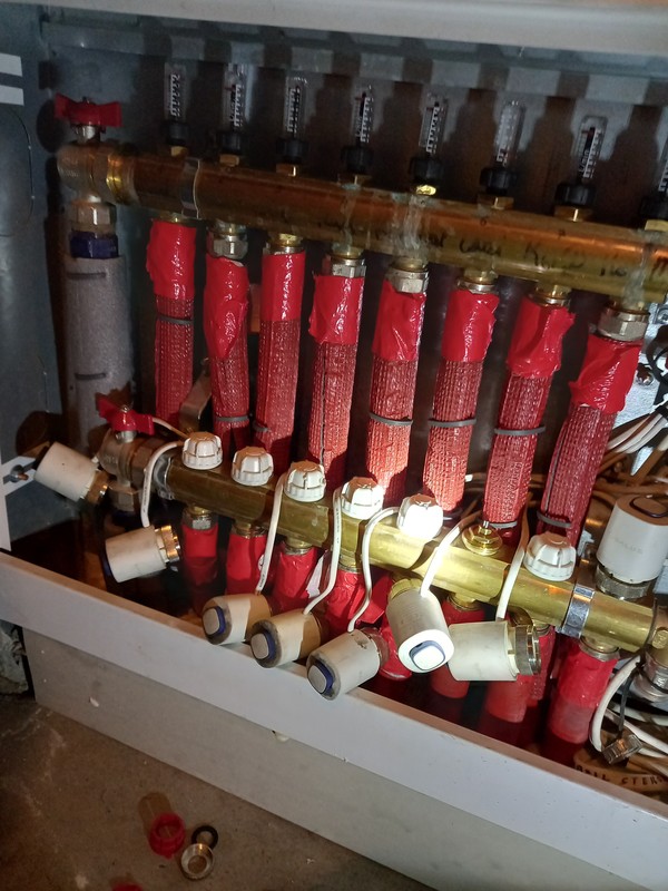

  5. Mam problem z przeplywem na rotometrach bo moge ustawic na max 2.5 litra w skali do 5. Piec na ekogroszek rozdzielacz ma 7 petli zasilany rura 25 przez zawor trojdrozny a za nim pompa obi 25/60. Petle max 90 metrow. Wczesniej byla pompa 40 i moglem max 2 litry ustawic na rotometrach zmienilem pompe na 60 i teraz 2.5. Gdy zamkne kilka petli to na pozostalych sie minimalnie zwiekszy. Chcialbym uzyskac wieksze przeplywy aby bylo cieplej w pomieszczeniach gdzie lezy problem? Zasilanie z pieca idzie na podloge przez zawor troj i na kaloryfery przez czterodrozny ta sama rura z pieca. Powrot z podlogi do zaworu ale i pieca a do tego powrotu podlaczony przed samym piecem powrot z cwu. Instalacja odpowietrzona.
  6. Mam pytanie dlaczego nie moge zwiekszyc przeplywu dla podlogowki na rotometrach tylko maksymalnie 2 a skala do 5. Pompa chodzi na 3 biegu ogolnie 8 petli okolo 600 metrow rur. Czy pompa za slab bo gdy wlacze nizszy bieg to przeplyw troszke spada a na 3 biegu maks dwojka

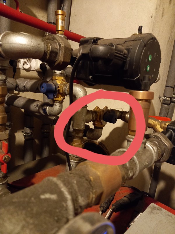

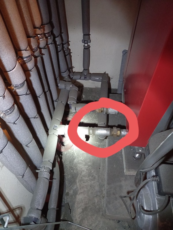

  11. Tak to wyglada na piecu na zawor z lewej zasilanie z piec od dolu powrot na piec a z prawej zasilanie na podloge . Powrot od zaworu na piec jak widac na drugim zdjeciu podpiety trojnikiem z powrotem z podlogowki. Cos jest zle?
  12. Pompe mam za zaworem a do tego zaworu z lewej strony mam podlaczone zasilanie z pieca dolem idzie powrot na dol pieca a z prawej strony idzie zasilanie na podloge. A co z tym sterowaniem pompy czy powinna chodzic mimo wylaczonych wszystkich podlog?
