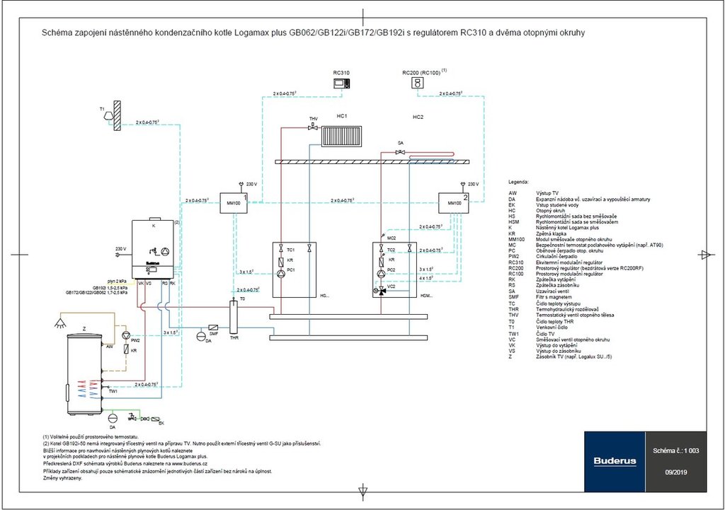

Załóż sprzęgło 40kW lub więcej, nastaw na 50C to powinno ruszyć. Oczywiście te zaw 3-D powinny mieć Kvs ok 3,5-4,5, a nie 1,6 jak większość sprzedawców oferuje
Raczej obstawiałbym brak sprzęgła i za niską temp na kotle.
To nie matematyka rządzi tymi temperaturami, tu decyduje fizyka a konkretnie przepływy w obiegach. Może trzeba poprawić niektóre przepływy. PS Charakterystyki przepływów przez zaw 3, 4-D wcale nie muszą być liniowe, jakby to chciała matematyka.

Ten zaw 3-D jest zbędny, gdyż on pracuje jako rozdzielający a nie mieszający, Natomiast trzeba dać zaw regulujący obiegi CW i łazienki. -
To nie o takie zabezpieczenia idzie! Ma być odwrotnie niż napisałeś! Kocioł nie może być zamykany i odcinany od odbioru ciepła - wręcz odwrotnie , to ciepło ze spalonego paliwa musi być od kotła odebrane. I dlatego stosujemy albo bufory przejmujące od kotła nadmiar ciepła, albo wężownice schładzające czy inne układy schładzania awaryjnego kotła np wyprowadzenie ciepła z kotła na instalacje poprzez włączenie wszystkich pomp aby nadmiarowe ciepło z kotła usunąć na odbiorniki. A to że kocioł z tego tematu tego nie posiada to już inna bajka.

Jak widzę to tylko ten zawór 3-D do zmiany na większy -np z Kvs =3,2, ew sprawdzenie filtra.
Możliwe przyczyny niewłaściwej pracy podłogówki: za długa linia zasilająca rozdzielacz - ile m? za duży rozstaw rur w podłodze za długie pętle - raczej nie, ale..... coś nie tak z pompą np zapowietrzona pompa, zatkany filtr przed pompą w/w mają wpływ na słaby przepływ w pętlach niewłaściwe pokrycie podłogi - co tam naprawdę jest na podłodze? słaby przepływ - ma wpływ na wysoki start podłogówki zły montaż np zamienione zasilanie z powrotem niebieskie pokrętła odkręcone na max, lub zdjęte. Czy jest jakieś sterowanie termostatem pokojowym? ew rozdzielacz "garażowy" czyli do kitu! Lista ew błędów - sprawdzić i odpowiedzieć.
Termet może pociągnie tą instalację bez sprzęgła, więc czujnik sprzęgła nie jest mu potrzebny!
