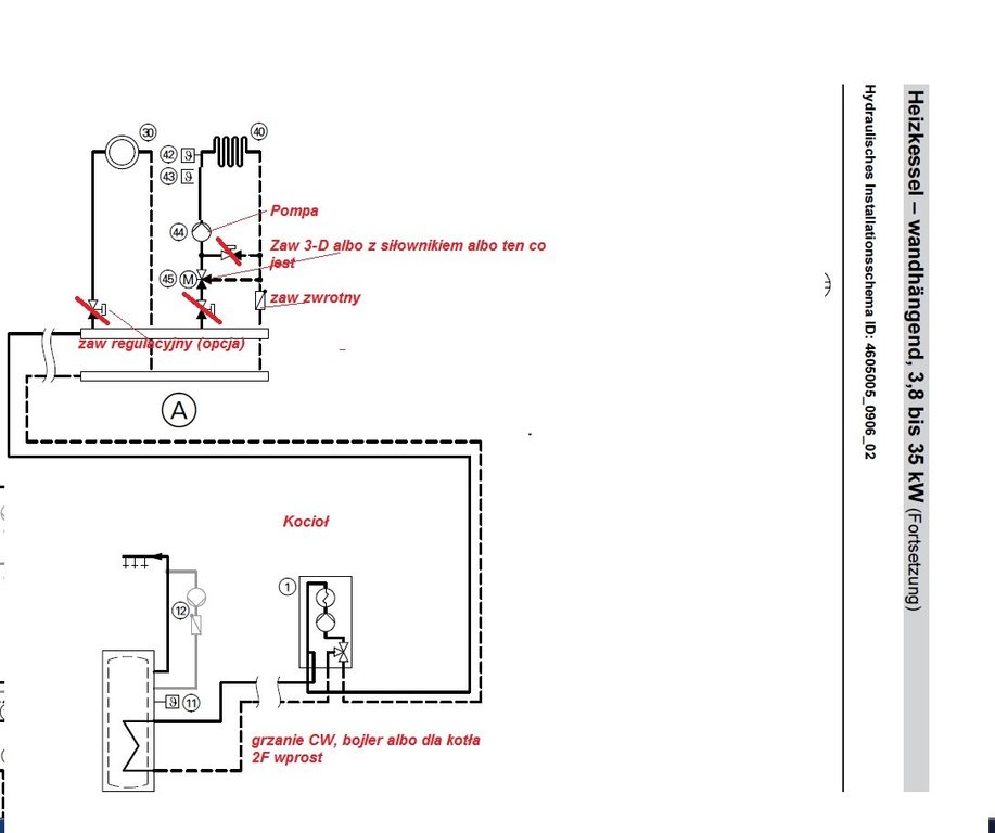

Prośba o poradę/ocenę projektu instalacji
sambor odpowiedział(a) na loco159 temat w Instalacje CO i CWU
Widzę że umiesz tylko obrażać innych i czekać na gotowca, szkoda słów- to ostanie moje słowa w tym temacie, babrz się w tym błocku dalej. -
I wreszcie mamy "normalny" schemat, z resztą wielokrotnie na forum prezentowany, Nie wiem dlaczego autor tego tematu nie był w stanie go znaleźć? -
Dlaczego pompa grzejników nie może być wpięta za sprzęgłem? -
Wszystkie "projekty" są złe, łącznie z tym oryginalnym. Poszukaj dobrych schematów na forum, są na pewno. -
