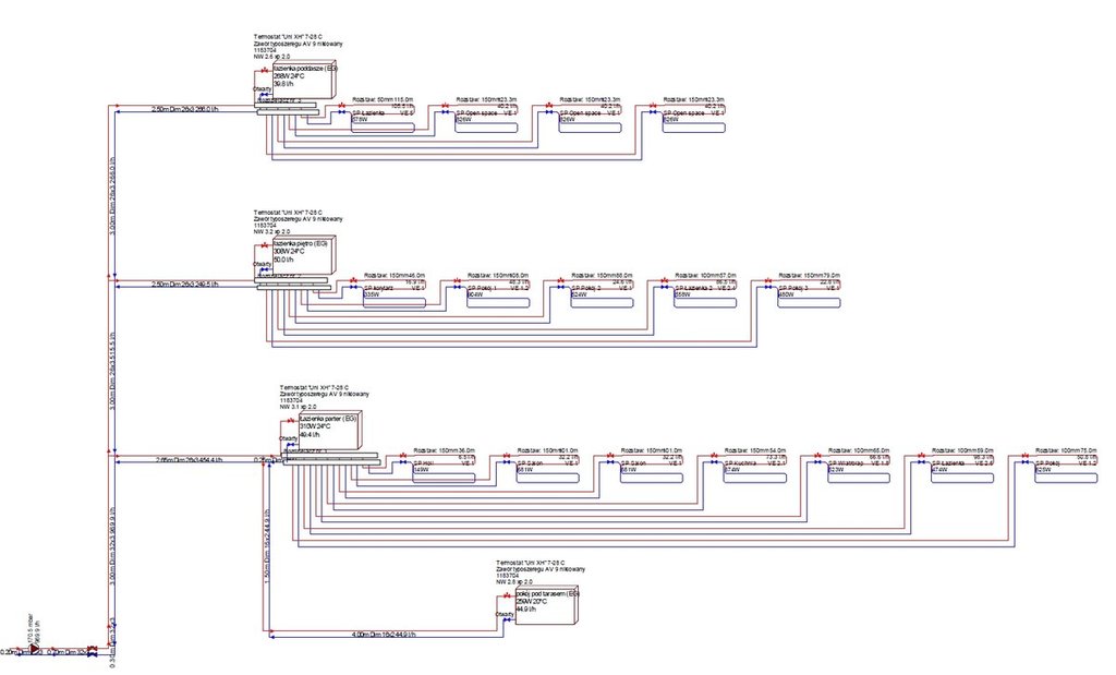

    Do wody pitnej mają tylko do systemów plastikowych np HeP. Jak potrzebujesz do PEXa i CWU to bierz od kolegi @tomekb, który jest przedstawicielem producenta takowych i ma je w swojej ciągłej ofercie.
  2. Teraz zadałeś właściwe pytanie - wg mnie brak podstaw aby coś ciekło.
  3. O magnetyzerach wielu innych pisze lub myśli , a to w starej instalacji tylko kłopot, więc przestrzegam, przed takim pomysłem. Nie jestem wrogiem wymiennika, ale twierdzę że w tym układzie jest zbędny. Nie wiemy jaki kocioł ( marka, model), ale schemat podstawowy jest w każdej instrukcji kotła i on wystarcza,
  4. To reklama sprzedawcy - on sobie może napisać wszystko byle sprzedać! Tu masz kartę katalogową producenta https://www.secespol.com/pl/produkty/wymienniki-ciepla/plytowe/l-line/lb31,113,846.html Wielokrotnie pisaliśmy na tym forum , że wymiennik może mieć moc różną - zależy ona od parametrów przepływu i delty temperatury ( czyli prędkości dostarczania energii i prędkości odbioru energii) Ten wymiennik, który podałeś może przenieść zarówno 5 jak i 50kW mocy, wszystko zależy od delty T i prędkości przepływu przez wymiennik, więc nie wprowadzaj innych w błąd.
  5. Pokaż mi dane wymiennika z ilością płyt i mocą! Doradziłem - podłączyć wprost kocioł pod instalację CO. Przed kotłem osadnik (odmulacz) i dobry filtr lub nawet dwa filtry. Jak gdzieś zacznie ciec, w co bardzo wątpię, to trzeba ją poprawić. Nie wolno montować w układzie takich wynalazków jak magnetyzery.
  6. Po pierwsze wymiennik nie ma takiego parametru jak moc, więc nie można określić jego kW! Pokaż mi dane wymiennika (dowolnego) z parametrem mocy . Po drugie kilka razy musiałem poprawiać "instalacje" kotła kondensacyjnego z wymiennikiem po takich "asach" jak ty.
  7. Co oznacza skrót kw? Księga wieczysta?
  8. Bzdura z tym wymiennikiem. Będzie ciekło to się poprawi i po sprawie, a układ z wymiennikiem jest kłopotliwy w regulacji i eksploatacji. Co co wymiennika to dużo łatwiej go zatkać niż kocioł.
  9. Podaj jaki to typ zaworu lub daj jego fot, najlepiej w miejscu montażu.
  10. W pierwszym poście na rys opisałeś zaw bezpieczeństwa temperaturowy to co za ustrojstwo? Wężownica schładzająca czy inny pomysł? W układzie otwartym takie elementy są niepotrzebne, a niewłaściwie wstawione mogą powodować kłopoty
  11. Tak, jak piszesz. Zacznij od separatora, ew innych elementów powodujących zwiększone opory na zasilaniu między kotłem a buforem
