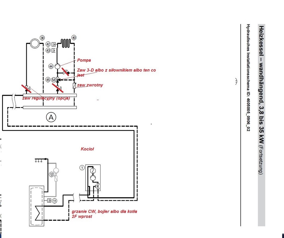

Jest pompa, tak jak podałem na schemacie, z resztą z DTR-ki tego kotła Na dodatek schemat jest z błędami, gdyż czego innego można się po takich "specach" spodziewać. Poniżej schemat jak powinno być, zawory zwrotne muszą być tam gdzie narysowałem , gdyż inaczej obiegi będą sobie podbierały wodę, o czym z resztą autor tematu raczył dopiero teraz wspomnieć. -
Ciągłe zapowietrzanie się kotła i pompy co
sambor odpowiedział(a) na lonsen140 temat w Kotły pelletowe
Kawitacja wynika ze złej pracy tego zaw 3-D między pompą a kotłem! Tego zaworu tam nie powinno być ,a pompa powinna być na powrocie ze sprzęgła. Z resztą tego sprzęgła nie powinno być, przy pompie przewałowej sprzęgło nic nie daje!!! - prawie prawidłowy schemat jest w instrukcji kotła -

Źle jest to czego rzekomo nie możesz ruszyć - a pompa się zapowietrza na wskutek kawitacji, -
Jedna moja uwaga - ta instalacja ( w kotłowni) jest źle "zaprojektowana " i nigdy nie będzie działać prawidłowo - po prostu tak jest. Dlatego na początku tematu prosiłem o opis elementów składowych tej instalacji Nie wiem czyj to był pomysł, ale jedyna rada to część między kotłem a sprzęgłem należy rozebrać i połączyć prawidłowo -
Zaznacz na fot która pompa się zapowietrza. Dod podaj co masz w jej obiegu- jakie elementy? -
